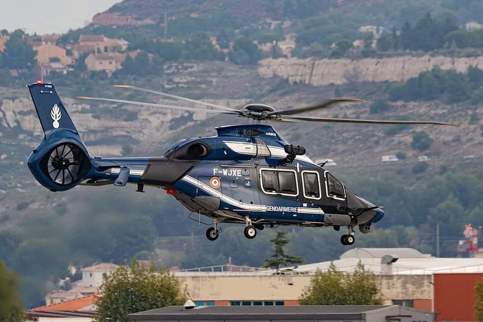

Bonsoir, j'ai un doute sur la pertinance de l'avenir de la flotte gendarmerie dans les 10 prochaines années qui arrivent, surtout avec un budget plus que trés limite ! Ils vont retirer au fur et a mesure les Ecureuils qui ont étés pour la plupart modernisés en version B2, verion relativement performantes. C'est un appareil qui vole pour pas trés cher a l'heure, fiable, discret, ils rendent encore au quotidien énormement de service c'est vraiment dommage. Concernant le H145D3, je pense que c'est une trés bonne nouvelle pour eux, je le connais pas trop mal (en version V8), il est beaucoup puissant que l'ancien EC145C2, pour faire court et simple il est + dans tout les domaines, avec la suite Hélionix V10 c'est un appareil simplement génial ! Toutefois ils devraient sortir de leur flotte les vieux EC145C2 qui servent actuellement principalement en montagne, l'appareil est vieillissant (2002), les piéces detachés deviennes rares et donc chéres, pendant qu'ils ont encores une petite valeur c'est le moment de les faires partir, c'est dommage cela ne semble pas être le cas ! Les EC135 sont une valeurs sures, bimoteur il permet d'opérer en millieu urbain, avec une capacitée d'emport correcte, il a encore du potentiel devant lui !
Concernant le H160, ça va étre probablement le gouffre de la GN. Bien que présenté en temps que tel, ça va pas être un hélico enployé dans le multi mission type GN ou alors par défaut, il coute cher a l'achat, cher a entretenir, cher a faire voler et cher pour la formation et le maintien en condition des équipages dessus, équipage qui risque fortement de ne pas faire énorment d'heure de vol dans l'année ! J'ai un copain qui passe actuellement sa QT H160 ses impréssions sont, exellent de stabilité, pas trés rapide autour des 125 / 130kt en croisiére, la suite Helionix V10 est sublime avec quatre écrans, le PA extraordinaire, le confort a bord est surprenant, mais c'est un appareil malheureusement sous motorisé ............ a s'en servir chargé au départ d'un aérodorme c'est pas trés penalisant car c'est dégagé, mais en campagne faudra bien prévoir un peu de place, je ne parle pas d'une utilisation en montagne. Les essais de la Marine dans cet environement (montagne) avec leur H 160 furent d'aprés certains bruits de couloirs a priori un peu décevant !
il y a 51 minutes, Mc Flight a dit :
....H160 .... c'est un appareil malheureusement sous motorisé ....
Je me disais la même chose a partir de ratios elementaires, comparés a d autres helicos, AW159 par exemple... merci pour cet écho du terrain
Malheureusement oui ça ma surpris, mais visiblement bien sous motorisé. l'été sur un appareil avec des options, treuil, flotta, coupe cable, camera, phare de recherche, l'équipement radio spécialisé etc etc, plus du kero maniére d'avoir un peu d'autonomie, il ne restera pas énormement de capacité a l'emport d'hommes lourdement équipés style GIGN. C'est bien dommage car quand on le compare a l'AW139 par exemple et qui est particuliérement bien motorisé, sur les équipements le H160 lui est bien superieur notamment avec la suite Hélionix et le PA
Pourtant l’H160 est sensé pouvoir tenir un palier stationnaire hors effet sol à 1,000m même par temps chaud (35 degrés), à masse maxi (6 tonnes) Ce qui est plutôt correct… certes insuffisant pour de la montagne, mais pas si différent d’un Dauphin ou H225.
Pour la capacité d’emport j’ai une masse à vide de ~4,300kg* pour un H160 “toutes options” (y compris ~600kg d’équipements mission: treuil, flotteurs, radeaux, boule optronique, phare et autres équipements de service publique). Rajoutons 200kg pour 2 pilotes, 100kg pour un opérateur en cabine, 600-800kg de carburant pour 1.5-2 heures de vol (+réserve), ça devrait laisser assez de marge pour emporter 600-800kg.
Ça n’en fera jamais un H225 ou même un Puma (sans surprise), mais pour remplacer les Puma du GIH ça doit passer non?
* Selon la doc technique du H160 ici: https://www.scribd.com/document/648597190/TD-H160-2023
Effectivement pour le H160 j'ai pensé comme vous, c'est bien l'idée que je m'étais fait. C'est aprés deux discutions sur ce sujet, une avec un pilote en cours de qualification et un autre de la marine qui a ma grande surprise ont tenus le même discours concernant la sous motorisation ! C'est dommage car a vouloir transporter le GIGN, le choix du H225 aurait eu du sens, une grande soute, hélico puissant, fiable et connu, des appareils dispo en nombres sur le marché de l'occasion, quasi tout temps, avec une réelle capacité ops .............. ça aurait remplacé avantageusement les Puma de Villa qui depuis un certain temps ont lachés le morceau !

Le 14/10/2024 à 09:13, Mc Flight a dit :
J'ai exactement pensé ça lors de la commande H160 gendarmerie. Trop gros pour remplacer les 145C2 et les 350B2 et trop petit pour remplacer les Puma du GIH.
Les C2 seront remplacés par les nouveaux H145D3 en commande groupée avec la sécu civile, notamment pour le secours en montagne, mais le H160 va bouffer tout les budgets aéronautiques de la gendarmerie.
