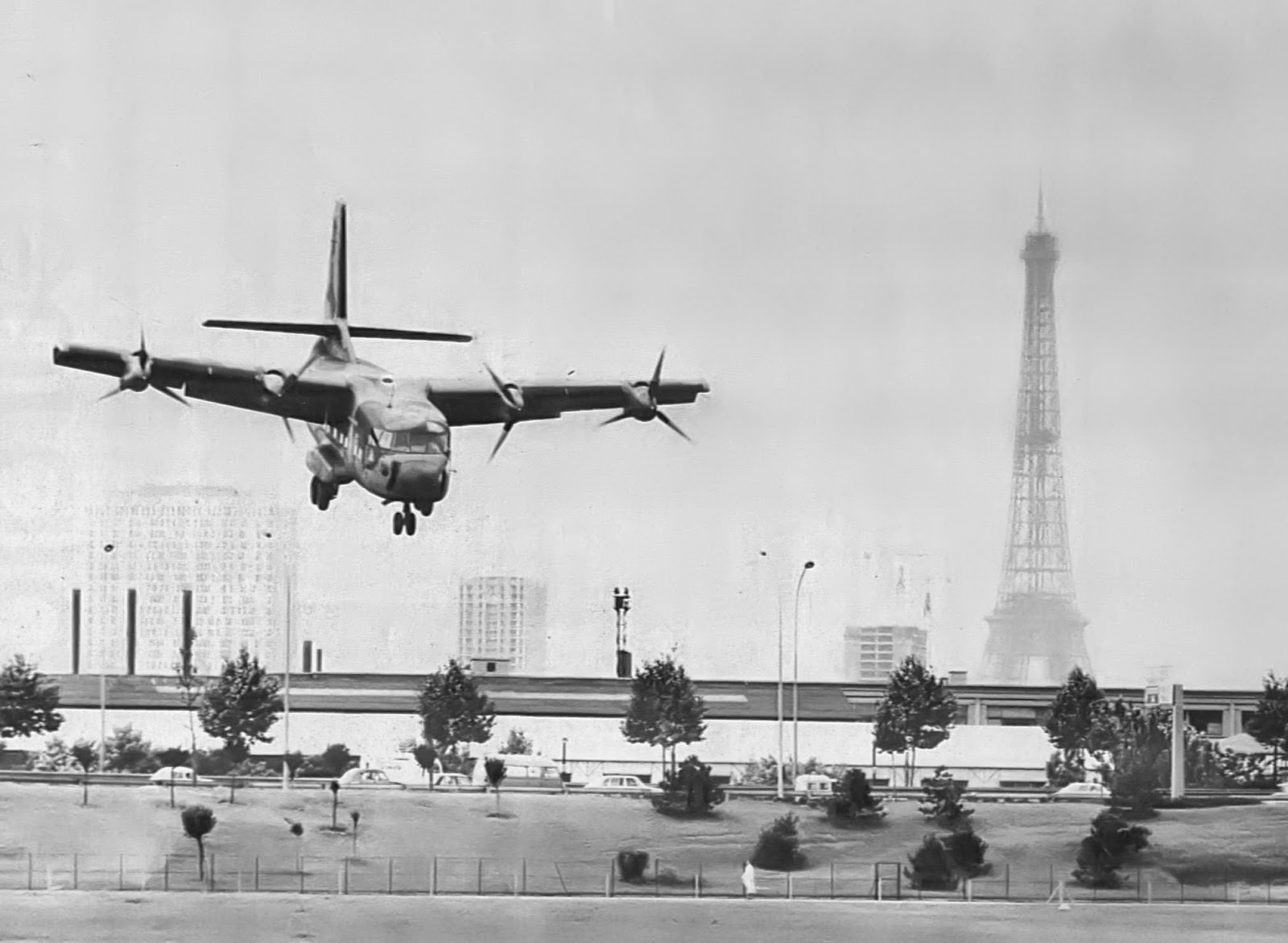

Cunégonde Posté(e) le 1 août 2025 Share Posté(e) le 1 août 2025 (modifié) J'adore cette photo. Tour Eiffel et Breguet 941 : Vive la France et sa super technologie lol. Pompidoupunk ! (vous connaissez le Giscardpunk ?) Modifié le 4 août 2025 par Cunégonde 2 2 Lien vers le commentaire Partager sur d’autres sites More sharing options...
Ronfly Posté(e) le 1 août 2025 Share Posté(e) le 1 août 2025 il y a une heure, Cunégonde a dit : J'adore cette photo. Tour Eiffel et Breguet 941 : Vive la France et sa super technologie lol. C'est clair, elle est top. Sympa le panorama. Il y a celle là également pour la démonstration de ces capacités exceptionnelles: Lien vers le commentaire Partager sur d’autres sites More sharing options...
