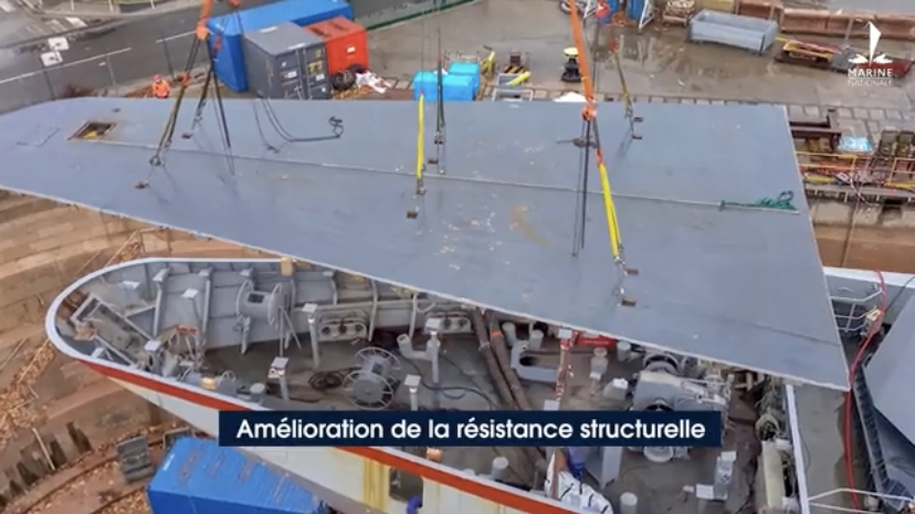

Tiens @ARMEN56 ce n’est pas étonnant qu’ils ont du remplacer le roof de la plage avant?

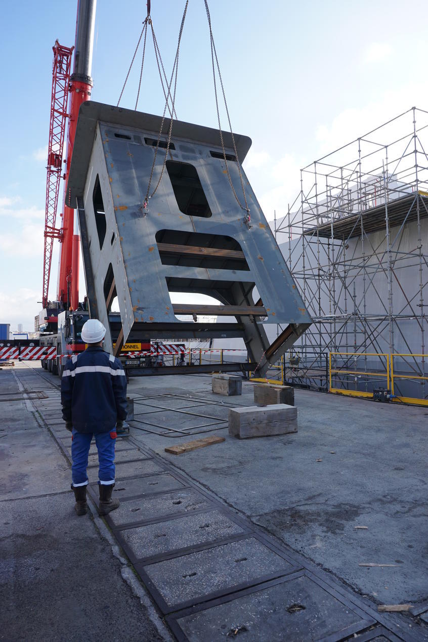

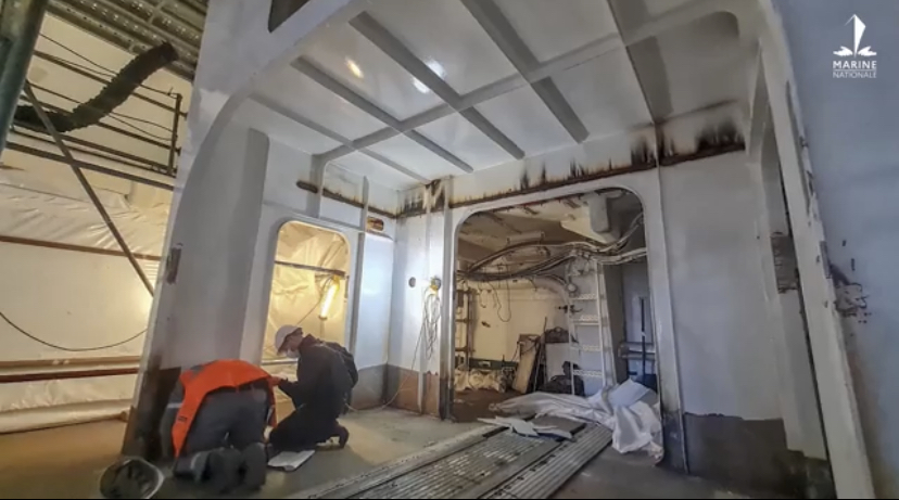

Et ici on voit bien les renforcements structuraux dans le hangar pour le lanceur Sadral tribord…
…bref avait on bien pris en compte certains des inconvénients des structures composites lors de la conception? Car ca fait des chantiers lourds pour moderniser à mi vie.

il y a 16 minutes, HK a dit :
l'avantage d'une telle structure telle le pontage de la plage avant en sandwich fibre de verre polyester balsa (de mémoire pour ce qui est de l'âme en balsa), c'est que c'est facile et rapide à réaliser, pas lourd économique ...
Il y a 2 heures, HK a dit :
c'est stupéfiant un carlingage acier de cette nature ; l'échantillonnage CVR du roof non prévu pour cette masse SADRAL et sa tenue aux chocs . On est allé chercher les raccordements structuraux au niveau des éléments solides du pont principal pour faire passer les lignes de contrainte.
Fallait regarder çà de très près vu présence du rail samahe ici non intégré ....
Déjà que les FLF étaient "ras la gueule" au niveau déplacement, j'espère que dans la balance du retrait du crotale on s'y retrouve
la même chose que  @Scarabé avait déjà posté ; avec cependant une impression de carlingage plus tassé , celle que tu as posté donne une bonne perspective dimensionnelle
Modifié par ARMEN56
il y a 5 minutes, clem200 a dit :
Pfiou, c'est impressionnant ce renfort pour "juste" un lanceur léger qui ne doit pas dépasser les 1500 Kg
Oui mais les deux lanceurs sont installés dans des zones où il n'était pas prévu d'installer quoique ce soit et donc échantillonnées en conséquence ...

Le 12/04/2022 à 19:52, clem200 a dit :
plus si on prend en compte des G d'accélération en liés aux chocs
Le 12/04/2022 à 20:00, pascal a dit :
oui clairement , un hangar composite pensé pour la durée de vie navire avec son crotale

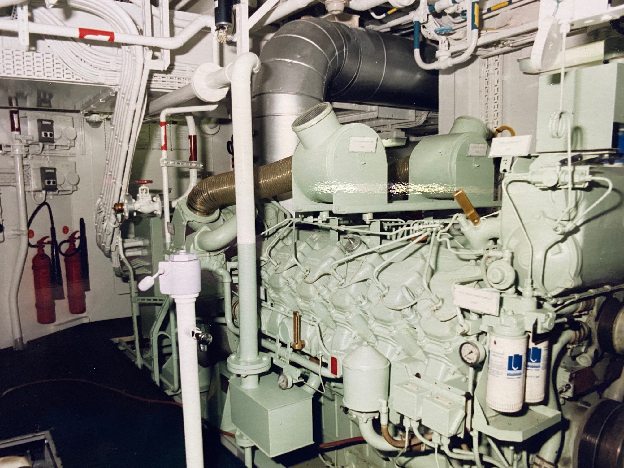

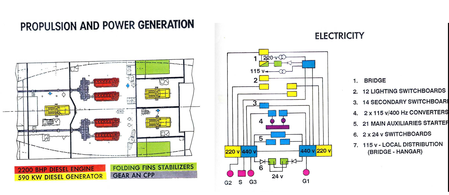

"Ces lignes de travaux concernent ainsi tous les secteurs du bâtiment : changement des trois diesel-alternateurs, du guindeau",
C’est du gros taf changer les 3 DA plus le control commande ; faut faire les brèches de sortie …etc
D’origine on avait 3 DA Baudouin 12P15 de 630 Kwm pour du 590 Kwe à 1800 rpm alternateur Alsthom , moteurs fragiles déjà une grosse casse en 1994 sur le DA2 de Prairial . A iso puissance, masse et qualité courant , on les remplace par quoi ; caterpillar , scannia, cummins ?

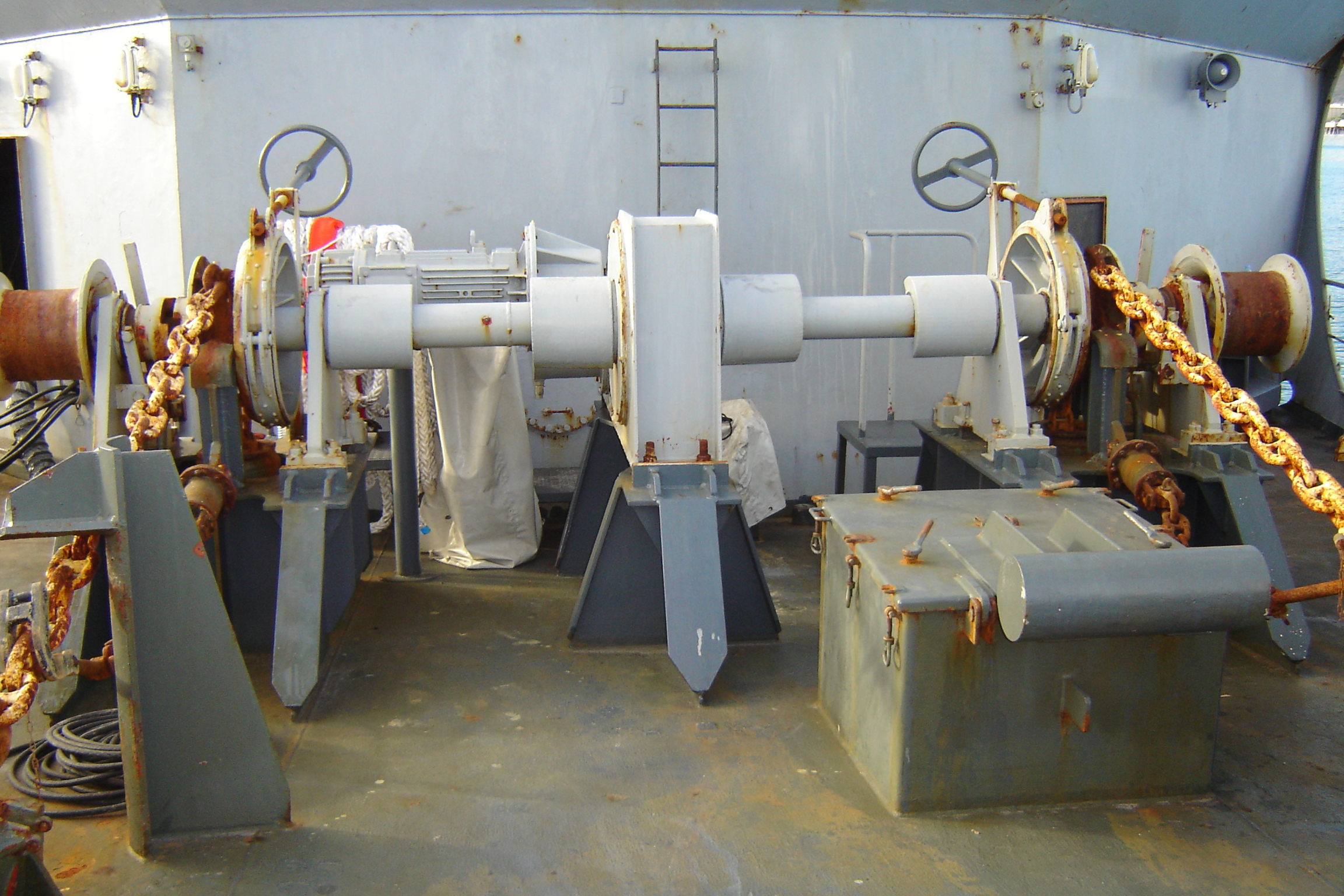

guindeau
Plage avant exposée au embruns , le matos souffre dont le guindeau double BLM
