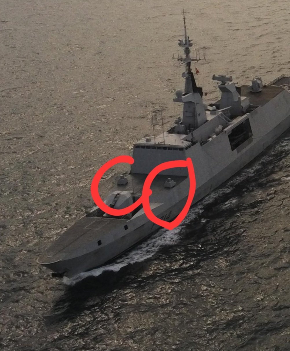

Après faut relativiser la menace… un drone guidé (par quoi d’ailleurs? S’il faut un autre drone plus gros qui lui sera très facilement interceptable, c’est tout de suite plus difficile). Ensuite quid du brouillage de la liaison de données?
Enfin une charge non perforante de 10-20kg (ou même plusieurs) ne fera que très peu de dégâts sur un navire de plusieurs milliers de tonnes sauf coup de bol.
il y a 15 minutes, mehari a dit :
Avant de parler de 2e 76mm, mettre une conduite de tir appropriée pour le premier ne serait pas trop mal non plus...
Off course...
il y a 14 minutes, Hirondelle a dit :
Viser un drone à la 20mm manuelle, ça doit consommer pas mal d’obus
si tu préfères le 25 mm KBA  (au moins il est assis :biggrin:)  Mais, c'est juste que les 20 mm on les a et l'emplacement aussi...

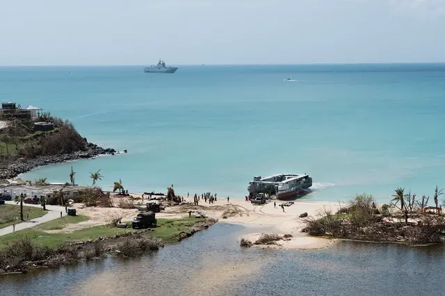

Sur les EDA-R / LCAT Eg il y a un foil qui lie les 2 coques.
Au début il y avait la crainte au niveau étatique que ça ramasse et que ça soit fragile.
En fait, c'est une structure de type "safran", très caissonnée avec des épaisseurs de tôle costaud. Faut dire que pour que ça soit utile au niveau trainée du navire,  il faut que ça "pousse" fort vers le haut (plusieurs 10aines de tonnes). Or on veut un profil assez élancé pour limiter la trainée. C'est donc de constitution assez "dense". Et vu que ce n'est pas de la course au large, on prévoit du "sérieux", même si ça coute du poids.
Et dieu sait qu'un EDA-R ça navigue dans des eaux côtières  bien "pourries", genre quand ya eu le cyclone aux Antilles...Le vent avait balancé de tout à la mer !
Donc oui ça augmente un peu le risque (forcément), mais franchement comme souligne @ARMEN56, on surestime instinctivement le risque. On se pose moins de question pour les bulbes, les safrans etc.
Là sur le concept, ça me parait assez frêle. En particulier j'aurais mis 2 "reprises" verticales au niveau de la coque centrale (pour diminuer la portée de la flexion...).
L'avantage c'est qu'avec de la vitesse ça amorti fort le navire en tangage. Pour peu que ça sorte pas de l'eau dans de très grosses conditions...

Nan mais les mecs peinent à choper les gros ballons rouges d'exercice.
Vous êtes serieux pour le tir au drone la ?
Aucune chance.
Il faudrait de la munition dédiés comme pour la chasse aux oiseaux
:tongue:
Je ne sais pas si Nexter a qqs chose du genre sur le 20mm Narval.
