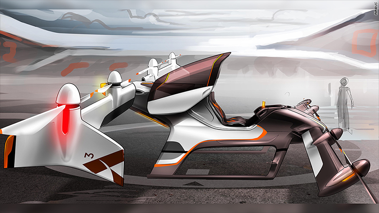

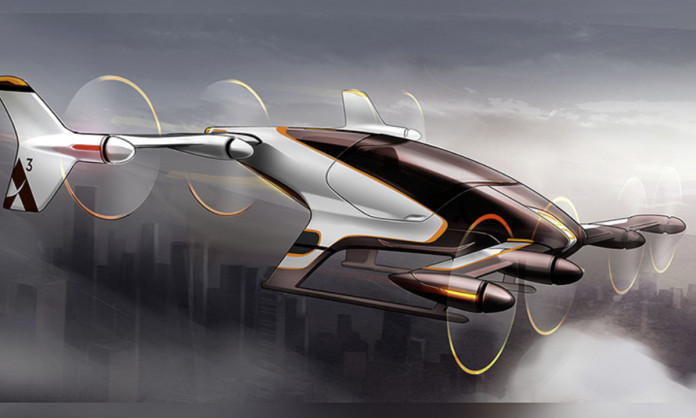

Dans la continuïté de la R&D après le X910 d'antant, le X3 d'hier ... le AIRBUS A3 de demain !
in: http://www.air-cosmos.com/airbus-a3-en-montre-plus-sur-le-projet-vahana-84305?utm_source=Sociallymap&utm_medium=Sociallymap&utm_campaign=Sociallymap
Pas de quoi gamberger ?
Modifié par Bechar06
Il y a 7 heures, Bechar06 a dit :
J'ai toujours un peu de mal avec la multiplication des moteurs : côté fiabilité et complexité mécanique, plus on en colle, plus c'est un casse-tête.
Et puis j'avoue que la multiplication des moteurs m'incite quasi-systématiquement à penser que c'est un pis-aller ou une compensation par l'absurde :
- soit les moteurs ne sont pas assez puissants, et il ne sert à rien de les multiplier sachant que ça ne peut pas être pérenne. Autant attendre la rupture technologique
- soit les pales courtes sont nécessaires, auquel cas on multiplie juste pour obtenir la portance et la manœuvrabilité nécessaires. Conclusion, le design n'est pas au point, et il y a d'autres voies à explorer, quitte là encore à patienter un peu.
Ceci étant dit, l'étude reste sympathique, même si ça me fait l'effet d'une illustration des années 50 dans Science & Vie.
il y a 2 minutes, TarpTent a dit :
Les moteurs électriques pourraient changer la donne de ce point de vue, non ? Pas de transmissions et de réducteurs complexes, compacité et - dit-on  pour l'automobile - fiabilité excellente, entretien très faibles.
D'une certaine manière, c'est peut être en soit une rupture technologique, pour peu que les batteries (et ces promesses) tiennent.
il y a 35 minutes, Boule75 a dit :

il y a 52 minutes, TarpTent a dit :
Sans parler de la consommation... D'accord les premiers clients seront des gens friqués, mais quid des normes environnementales qui vont devoir être de plus en plus strictes au regard de l'accroissement de la population, et donc du nombre de véhicules circulant ?
Modifié par Bruno
Par contre, et pour donner dans la critique de ces concepts multi-hélices : le rendement, pour les hélices fournissant la sustentation, n'est-il pas d'autant meilleur que la vitesse de rotation est lente,  quand les hélices sont grandes ? Si c'est bien le cas, le petit hélico multi-pales est désastreux !
Mais je dois avouer ne pas comprendre précisément pourquoi les grandes pales et les flux plus lents ont meilleur rendement dans ce régime, d'ailleurs...
