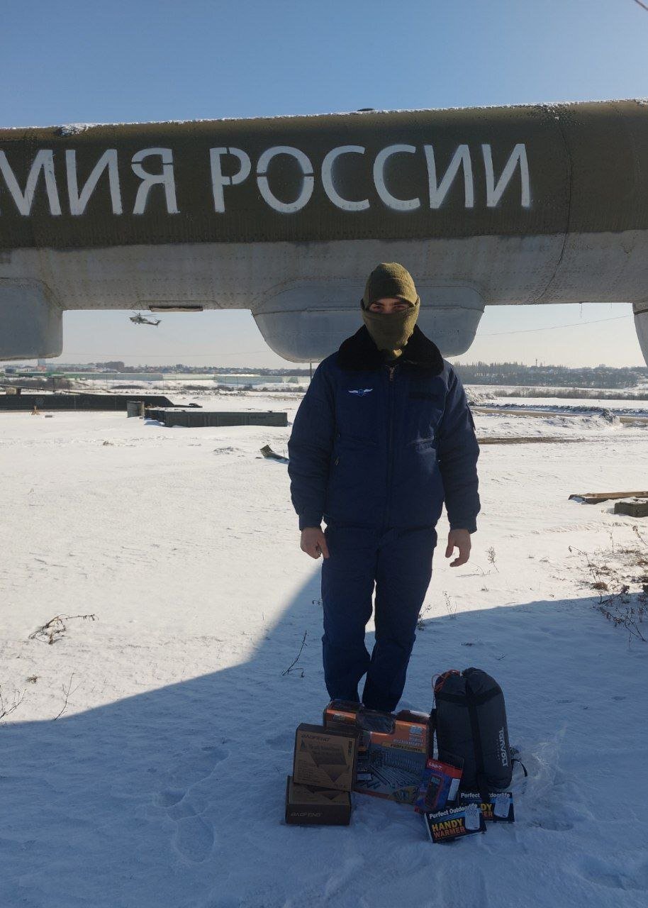

@MeisterDorf, saurais-tu identifier ce modèle de Mi-8, ou sa provenance ?
ça provient du TG Fighterbomber affilié à l'armée russe, ça semble être un Mi-8 d'ancienne génération (Mi-8T) avec un DISS qui semble ancien et avec le marquage assez inhabituel "(АР)МИЯ РОССИИ" au lieu du classique "ВКС РОССИИ".
Si jamais tu as des infos là dessus...
Il y a 19 heures, Banzinou a dit :
Quelques réflexions:
1/ Il s'agit bien d'un Mi-8 de première génération (on le voit à la distance qui sépare la "boîte" à gauche sous la queue et le coin supérieur des portes ouvrantes à droite de la photo).
2/ L'appareil doit être parmi les plus anciens: le vert du camouflage tire sur l'olive, on dirait un camo "type" ex-allemand ou PAVA. Ce n'est pas le "verdache" soviétique habituel qui a décoloré.
3/ Vu la position de l'appareil (excentré par rapport à la base où l'on peut voir un Mi-28N qui décolle en arrière-plan), très certainement un avion exposé en monument. Ce qui expliquerait les décorations complètement loufoques dans le contexte actuel (les tondeuses à gazons et voilures fixes militaires sont soit badgées VKS, soit VVS soit MA-VMF).
Après, ce sont des réflexions sur base d'un coin d'image...Je ne peux pas faire mieux. Désolé.

Le coup du monument je n'y avais pas pensé, bien vu, pour moi on était de base sur un déstockage....
ça me faisait typiquement penser à cette série d'appareils, même si le camouflage diffère légèrement
Modifié par Banzinou
il y a 11 minutes, Banzinou a dit :
Le côté "peinture bidon", "marquages bidons" (appliqués par des sagouins, ceci dit) et rouille apparente me fait penser à un monument quelconque mal entretenu sur une base russe...
Mais j'avoue qu'avec un numéro de registre, la réponse serait vachtement plus simple à trouver :laugh:

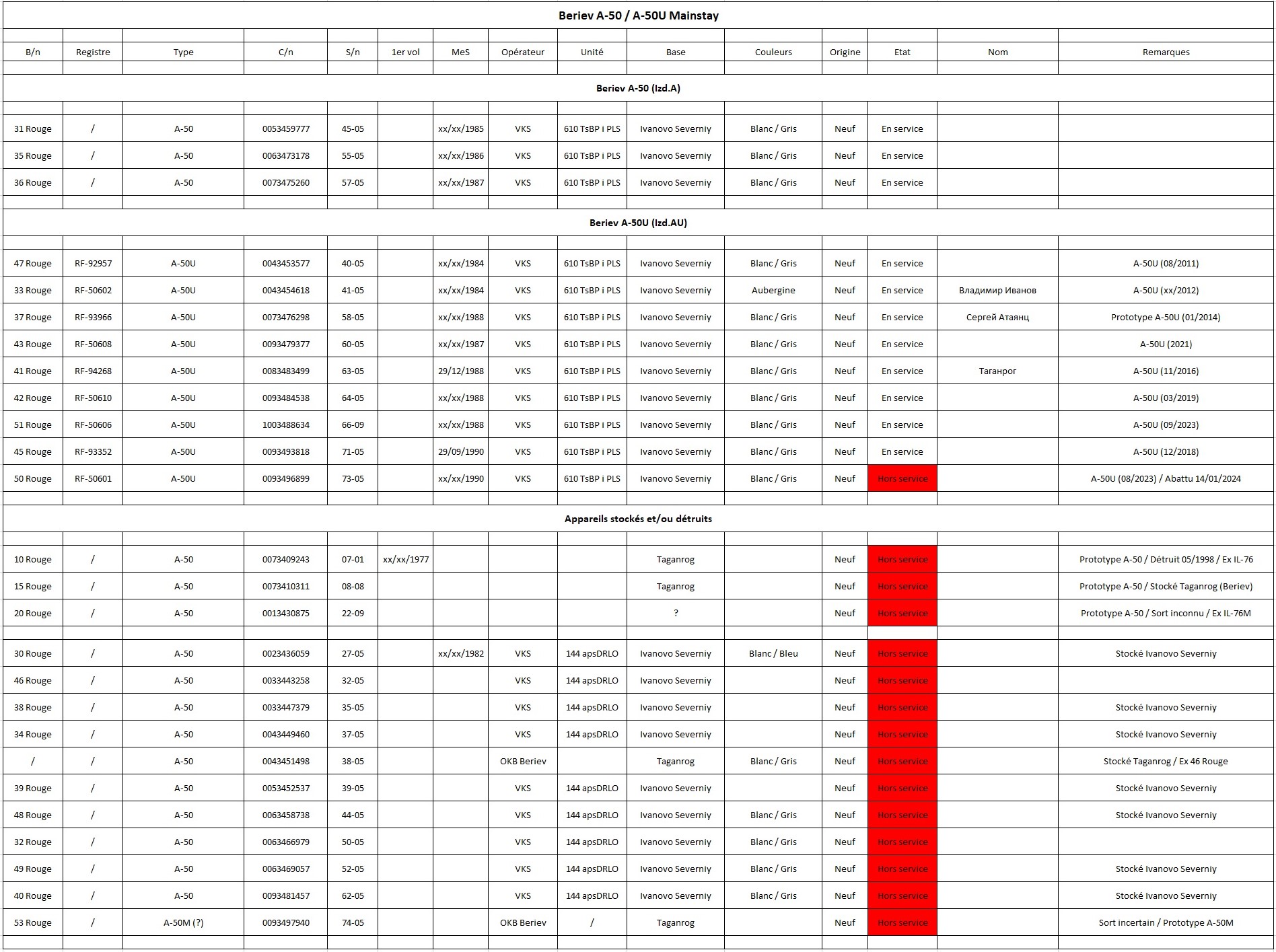

1/ Le tableau relayé par Banzinou (merci d'ailleurs), répond à la question du nombre d'appareils présents en Russie (actifs ET inactifs). A ce dernier on peut ajouter un A-50LL (labo volant pour l'A-100) et un A-100. Soit un total de 3 protos A-50, 23 A-50 de série, 1 A-50LL et 1 A-100.
2/ Les avions commandés par l'Inde auprès de la Russie (et non de l'URSS) sont des appareils neufs et SURTOUT ne sont pas des A-50 mais des A-50EI. Plus précisément, on parle de trois appareils équipés de réacteurs PS-90A-76 ainsi que d'une électronique embarquée israélienne avec la suite IAI EL/W-2090: bref aucun lien avec le Shmel/Shmel-2 des A-50 et A-50U pas plus que les D-30KP qui motorisent ces derniers.
La littérature relative aux A-50 (et variantes Adnan, KJ-2000, A-50EI) disponible est pléthorique et mine de rien pour le moins exhaustive, donc je ne puis que te conseiller de lire un peu (c'est en anglais donc facilement accessible) et de t'instruire avant de relayer des tweets à la c*n.
