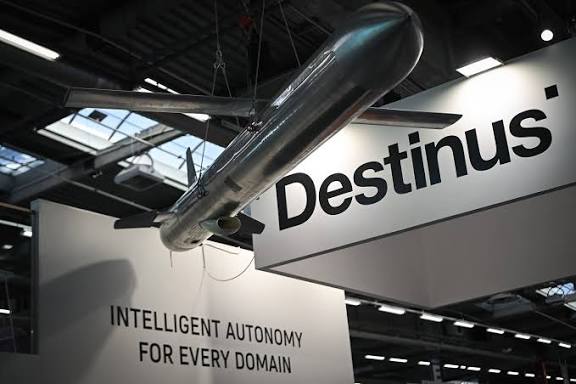

Kamelot Posté(e) le 9 octobre Share Posté(e) le 9 octobre Les grandes manoeuvres continuent pour le programme FTL/P et possiblement les OWE : https://opexnews.fr/destinus-thales-drones-kamikazes-masse/ 1 Lien vers le commentaire Partager sur d’autres sites More sharing options...
