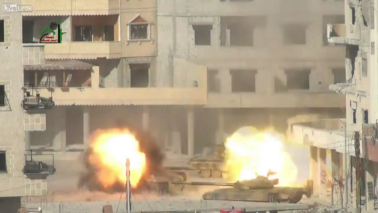

En Syrie:
https://www.youtube.com/watch?v=tg6_VX_0UME
Qu’arrive-t-il à ce char ? Il flambe de l’intérieur :O. Ça ressemble à la conséquence d’une combustion et pas d’une explosion qui a tendance, avec la présence de munitions dans le panier des chars russes, a générer le fameux effet bouchon de champagne. Mais c’est du à quoi alors ? Le carburant ? Peu vraisemblable et semble  succéder au tir. Une défaillance du mécanisme de tir, de l’étanchéité ? Et comment est-ce possible ? Entretient médiocre ou usure après des tirs répétés ?
Vos avis ?
Il s'agit d'un T-72M1, il a été frappé par une roquette de RPG-29.
La charge tandem à tapé l'arrière compartiment moteur et a traversé ce dernier.
Le tir du canon au même moment est peut être dû au dard de la charge creuse qui aurait frappé la culasse, déclenchant la mise à feu de la munition chambrée dans le canon.
Le tireur à survécu et à ouvert sa trappe (celle de gauche sur la tourelle). L'ouverture à fait sortir de la fumée grise (début d'incendie)  mais à surtout créé en même temps un appel d'air qui a ravivé le début d'incendie dans la tourelle, la gerbe de flammes est due à la combustion des charges de poudres des obus de 125 mm situées dans le carrousel sur le plancher de la tourelle.
Le souffle de l'embrasement à éjecté le tireur qui a atterri sur la route, sa veste s'est retournée sur sa tête et son pantalon est en lambeau, il est sûrement victime de brûlures.
Modifié par Sovngard
Le canonnier à survécu et à ouvert sa trappe (celle de gauche sur la tourelle). L'ouverture à fait sortir de la fumée grise (issue d'un début d'incendie ?)  mais à surtout créé en même temps un appel d'air qui a déclenché un incendie dans la vingtaine de munitions préchargées dans chargeur automatique en forme de carrousel, créant une immense colonne de feu.
A priori il y'a "juste" les charges de poudre propulsives qui ont pris feu (effet pyrotechnique "jet de flamme")
Si cela avait été les munitions (la charge explosive) je pense que la tourelle aurait fait "bouchon de champagne"
En gros on a de la poudre qui brule mais qui n'explose pas
Bah dans les deux cas, l'équipage  :-[
Il faut surtout remercier ce bloggeur russe http://gurkhan.blogspot.be/2013/01/blog-post_27.html dont les jolies illustrations et l'arrêt sur image (pour confirmer qu'il s'agit bien d'un RPG-29) on permit d'illustrer mes propos.  :oops:
Plagieur ! Usurpateur !!   la modération à l'aide!!! il faut sévir!!!! :lol:
Le conducteur dispose d'une trappe d'évacuation d'urgence juste derrière son siège, il a sûrement pas eu le temps de l'ouvrir...
Après réflexion, c'est le canonnier avait le moins de chance de survie vu l'endroit de l'impact et c'est lui qui s'en sort finalement  :lol:
