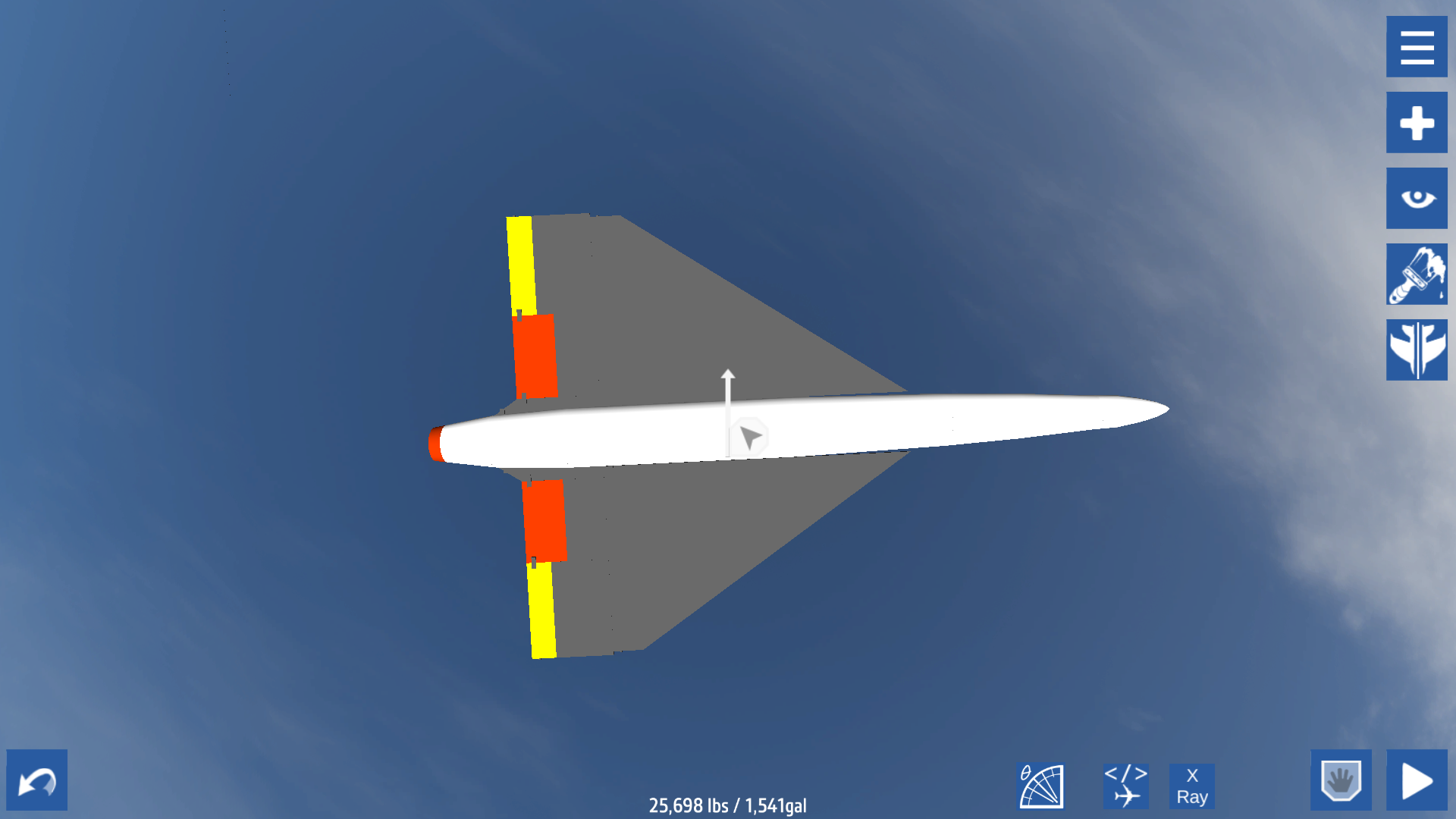

J'ai besoin d'aide sur un sujet, voilà je suis actuellement en train de faire une réplique d'un avion avec une aile delta.
Mais voilà j'ai un très grand problème avec la maneuvrability de l'avion. avec  l'axe de tangage je m'explique l'avion est très dure pour le faire maneuveré ce qui rend l'avion presque incontrôlable. Par contre j'ai pas de soucis avec l'axe de laset. Voici une photo du prototype que me servira à réaliser mon avion.
Pour infos en jaune c'est la partie pour le contrôle du laset est en orange pour le contrôle du tangage.
Merci d'avance.
Cordialement grizzlitn.
Vaste sujet ... il y a beaucoup à dire ...
Sans avoir plus de détail que la vue que tu nous donne, je vais essayer de restituer au mieux ce que j'en sais pour te permettre d'améliorer ton modèle.
Tu dis que ton avion semble très dur à faire manoeuvrer sur l'axe de tangage.
Un des points les plus évidents pour expliquer une stabilité excessive en tangage, c'est un centre de gravité trop avancé par rapport au centre de portance. Le centre de gravité derrière le centre de portance donne un appareil instable, quasiment impossible à tenir pour un humain qui devrait agir en permanence sur les gouvernes, mais que les CDVE permettent de faire évoluer en corrigeant sa trajectoire en permanence et de manière transparente.
Je te recommande donc de voir si tu peux équilibrer davantage ton modèle pour avoir le centre de gravité un peu devant le centre de portance s'il semble trop éloigné.
Ensuite, pourquoi séparer le contrôle en roulis du contrôle en tangage ? Si ton système le permet, utilise des elevons (contraction de elevator (gouverne de profondeur/tangage) et de aileron (gouverne de gauchissement/roulis)). Ainsi, tu auras l'efficacité renforcée de gouvernes courant sur tout le bord de fuite. Un braquage symétrique donnera du couple à cabrer ou à plonger, un braquage différentiel donnera du couple en roulis.
Sinon, si tu peux jouer sur les bec de bord d'attaque, ne t'en prive pas. Leur déploiement donne davantage de portance à l'aile (ce qui peut donner du roulis si le déploiement n'est pas symétrique, mais n'est pas forcément facile à maitriser). Par contre, leur gros avantage, c'est que les elevons détruisent de la portance lorsqu'ils sont braqués à cabrer, et que des volets de bords d'attaque permettent de conserver une partie de celle-ci lorsque leur déploiement est synchronisé avec le manoeuvre de la profondeur.
Sinon, vis à vis de ton aile et de ses gouvernes, beaucoup de gens raisonnent en se disant que les gouvernes guident l'air et "le font tourner" quand elles sont braquées, ce qui provoque la rotation. Cette intuition n'est qu'une approche très grossière de la dynamique du vol. Il vaut mieux se dire que, dans un air qui "pèse" (naturellement vers le bas), braquer la gouverne vers le bas va permettre à l'air du dessus et du dessous de l'aile de se rejoindre correctement, avec un chemin plus long au dessus, ce qui l'accélère et provoque une dépression (la portance). L'aile monte. Au contraire, braquer la gouverne vers le haut va séparer les filets d'air entre intrados et extrados, en les faisant se rejoindre après des tourbillons dans le sillage de la gouverne. Cela provoque une forme de décrochage et supprime la portance. L'aile descend.
Une aile dont la portance augmente alors que l'autre diminue, et c'est parti pour du roulis.
Les deux ailes avec une portion dont la portance augmente ou diminue, cela provoque un moment autour du centre de portance et permet une rotation en tangage.
C'est ce dernier point que l'on peut utiliser avec des canards. Mettre une gouverne de profondeur sur des canards, c'est éviter de perdre de la portance sur la voilure principale lorsque l'on veut cabrer. Dans ce cas, c'est contre-intuitif, mais on braque la gouverne du canard vers le bas, ça augmente la portance du canard, et l'avion pivote vers le haut.
Voila, très, très, très résumés, quelques points pour faire évoluer ton modèle.

Wow merci infiniment pour tous ces éléments. C'est bien plus ce que j'attendais comme réponse :smile:
En fait Juste pour infos le jeux ne comporte pas malheureusement les elevator est ni les CDVE ou même le bord de fuite hélas. Donc tout ce que je fais c'est d'improviser des solutions qui vu que je suis sur un mobile ne me rends vraiment pas les chose évidente à faire alors je fais avec.
Sinon pour le 1er point que tu as abordé est très intéressant car effectivement j'ai bien déplacer le centre de gravité vers l'avant en rajouter du kérosène est du poids pour équilibré le pois avec le moteur qui très lourd. Donc je vais voir ce que je peux faire pour réduire le pois est arrangé le centre de gravité est le centre de portance.
Autre chose à noter c'est que le système de mesure est anglais alors c'est vraiment pas Facile pour moi de faire les convertion.
Bon je te remercie beaucoup encore une fois. Je sens que J'ai beaucoup de travail à faire sur le modèle que j'ai choisi de faire :combatc:.

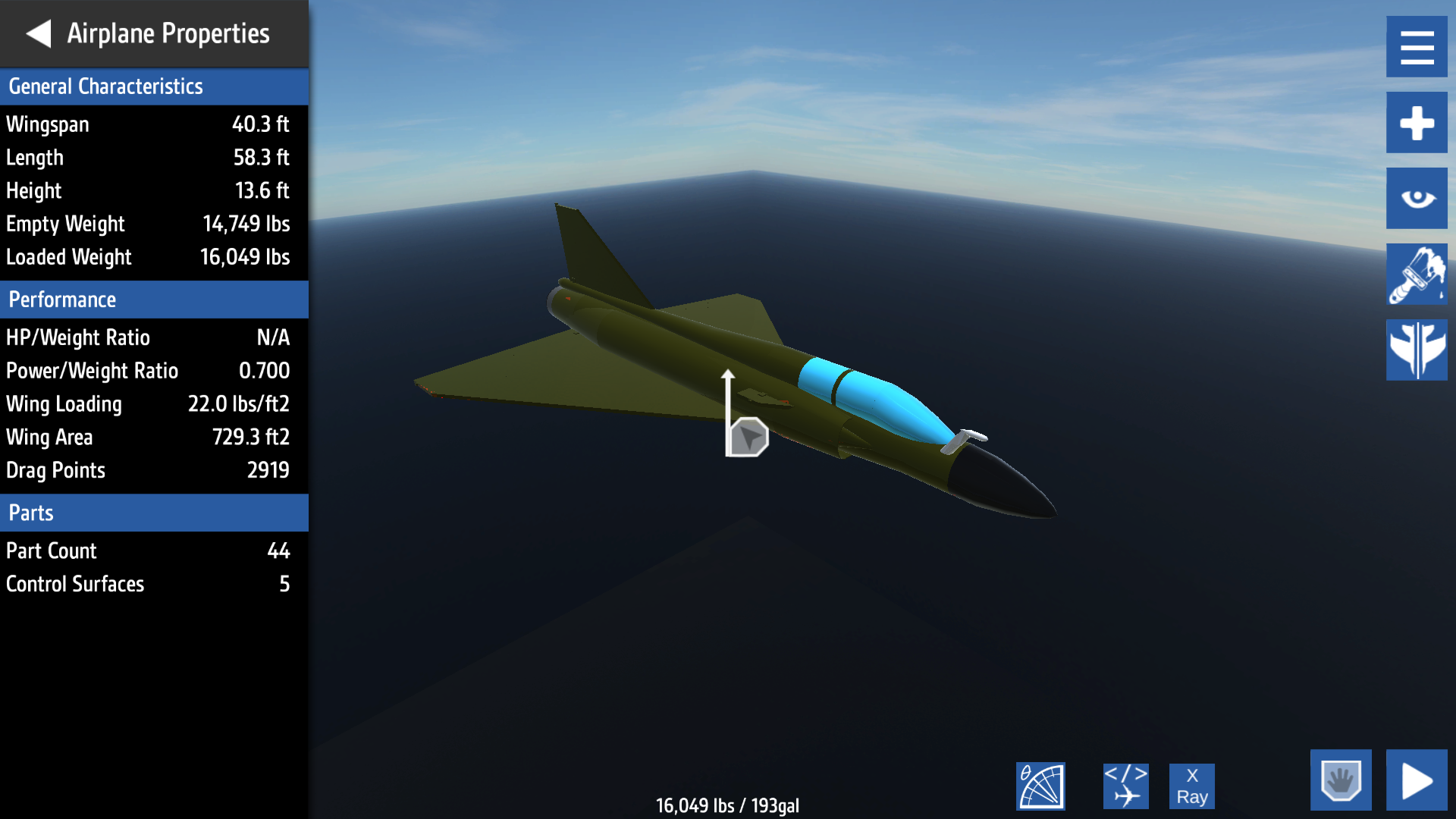

Hello,
Est ce que quelqu'un pourrait m'aider à trouver une solution pour augmenter le rapport poids poussé sur mon modèle  car le mien ne dépasse pas le 1.
Est j'en profite pour vous poser une question ?
Quelqu'un peux m'expliquer
C'est quoi le rapport poids poussé? Car voilà je sais qu'il est important mais je sais vraiment pas à quoi il sert vraiment?
Cordialement :D
Le TWR (Thrust/Weight Ratio) ou rapport poussée/poids est un indicateur des capacités de propulsion de l'avion.
Supérieur à 1, cela signifie que l'avion peut monter verticalement, sans élan, assis sur sa poussée et en continuant d'accélérer. Inférieur à 1, une montée verticale va se traduire par une diminution progressive de vitesse jusqu'au moment où ça ne monte plus, ça tombe.
A part ça, on sent bien que, meilleur est le TWR, plus facilement l'appareil pourra reprendre de la vitesse après une manoeuvre qui lui en aura fait perdre (comme en combat aérien, par exemple). Il risque donc d'être plus manoeuvrant - il peut se permettre des manoeuvres qui dégradent davantage l'énergie puisqu'il a de la réserve pour en retrouver.
Ce n'est donc pas un facteur nécessairement critique pour un appareil qui n'est pas destiné à virevolter en BFM. Pour un Mud, comme le 2000 D, ce paramètre n'est pas forcément un objectif prioritaire.
Et pour l'améliorer, deux solutions :
  • A poussée égale, réduire la masse de l'appareil
  • A masse égale, augmenter la poussée de la propulsion

il y a 37 minutes, FATac a dit :
C'est tout ...
Merci pour l'explication :smile:
Je pense avoir trouvé une solution mais pas sûr quelle marche bien, mais bon je vais essayer de le faire. Autre chose que pense tu de ce modèle.
il y a 39 minutes, Grizzlitn a dit :
Ne le prends pas mal, mais je n'en pense pas grand chose. Je n'ai pas d'opinion.
En fait, je ne suis pas passionné par les outils comme Simple Planes ou même KSP quand il s'agit de reproduire des appareils existants.
La démarche "ala copycat" ne m'amuse pas - je ne parle que de moi, hein. Je trouve plus amusante la création complètement nouvelle de modèles tordus ou improbables (ce que permet aussi, justement, KSP). Plus c'est incongru, en décalage avec les usages et la réalité, et plus cela m'amuse.
