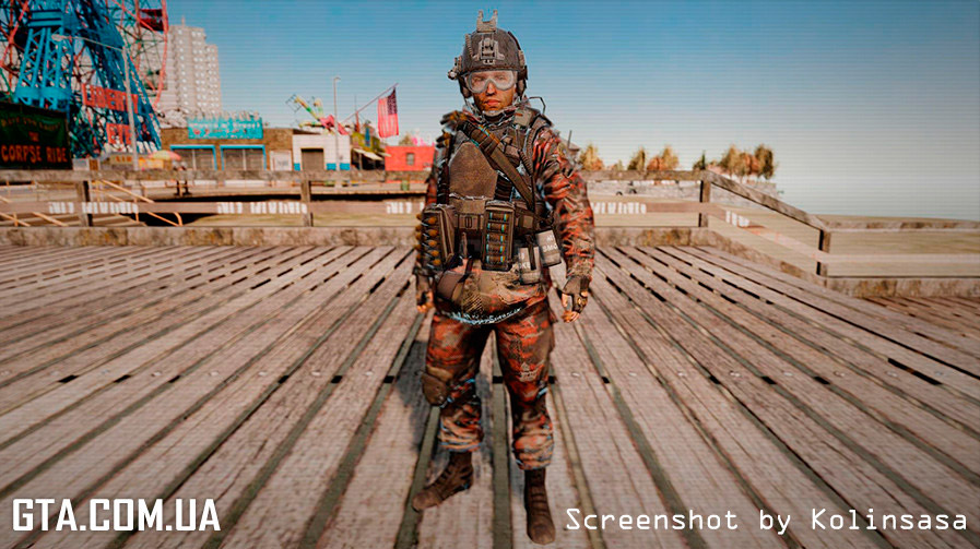

Kiriyama Posted February 7, 2016 Share Posted February 7, 2016 Salut ! Est-ce que quelqu'un connaît un camouflage réel qui serait assez proche de celui-ci ? C'est un mélange de rouge/brun et de vert je crois. Je n'ai jamais rien vu qui y ressemble. Un tout grand merci ! 1 Link to comment Share on other sites More sharing options...
