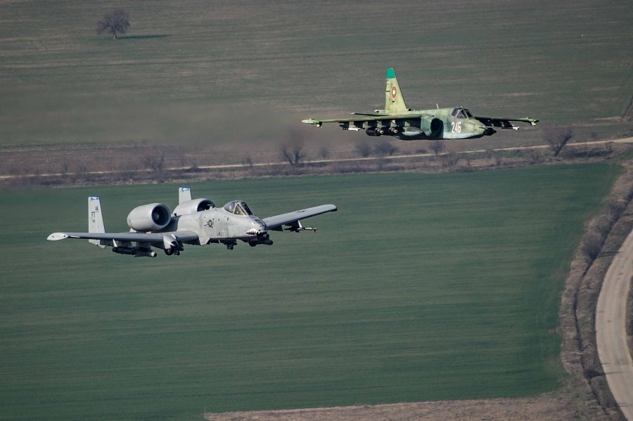

Il y a 3 heures, Banzinou a dit :
Petite photo sympatoche prise en Bulgarie hier durant l'"Atlantic Resolve".
Gruik!
J'adore ce couple de cochon
Dans le cochon, tout est bon :smile:
Au fait, c'est quoi le surnom affectueux des troufions russes pour leur Su-25 de CAS ?
