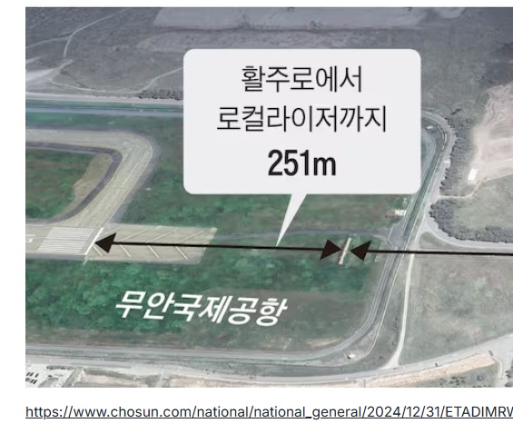

C'est ce que j'avais reniflé plus haut, soit une zone terre de 150 mètres avant talus.
Effectué en moins de 2 secondes ( j'ai isolé le bout vidéo pour faire un ralenti plus précis ), et j'ai bien du mal à arriver à 2 secondes.
Donc je répète, une vitesse supérieure à 270 km/h ( 145 noeuds ) en bout de piste, sur terre. Ce qui est déjà un chouilla plus vite que la vitese normale sur roue, au toucher de piste, en de préférence en haut de celle ci.........
Selon Ate et ça me parait correct a vue d'oeil (assiette très plate de l'avion a l'arrondi) , ils ont touché a 190-200 kts tes estimations sont donc justes.
190 kts minimum mi piste sans aucune trainée....
Hier je ne savais pas qu'ils avaient remis les gaz N-1 , le PNF a forcément du rentrer toutes les trainées a ce moment et ensuite ils se sont représentés contre-QFU en lisse, ça évoque clairement la précipitation voire la panique .Quelque chose les a peut être poussés a se précipiter ?  Il y a déjà eu des cas de fumées en cockpit après ingestion d'oiseaux sur 737 max.

A ce stade, on peut ergoter sur le muret, mais je me demande sérieusement si l'avion n'aurait pas explosé quand même un peu plus loin sans celà. Au moindre petit obstacle presque insignifiant, ou même sans.
1000 ou 1400 mètres à cette vitesse sur le ventre, à plus de 200 nœuds, ce n'est pas exactement conçu pour çà..........

Pour reste , cet avion n’aurait pas dû atterrir sur le ventre , glisser et  percuter le solide que l’on sait ; les familles en deuil difficile ( le mot est faible) attendent des réponses .
Pour la réglementation, des  enseignements et correctifs techniques à venir certainement comme le souligne ATE , itou ds  le shipping cas du Dali qui n’aurait jamais dû percuter le pilier du pont de Baltimore.
il y a 56 minutes, ARMEN56 a dit :
Solide qui respecte le minima OACI en minimum ( et même un peu plus ) mais pas la recommandation OACI ( 300 mètres, ici c'est 265 m).
Mais même dans un cadre plus restrictif ( américain avec 1000 pieds obligatoire sans rien - disons 300 mètres ) en obligatoire, celà n'aurait pas changé grand chose.
Je rappelle = au moins 150 Kn sur la partie finale en terre ( 270 km/ h ). A ce tarif là, même avec 200 mètres supplémentaire sans rien et se retrouver dans une configuration trés confortable au sens des aéroports moyens, il serait resté une vitesse encore bien "kolossale".
A 150 kn, sur pistes, sur roues, avec des freins et des volets, etc.......il y a nécessité d'avoir encore une sacrée longueur. Il resterai la possibilité EMAS / matériel de ralentissement. Avec un bémol: il ne faut pas l'engager à plus de 55 kn. Ici on aurait été bien loin !!!!
