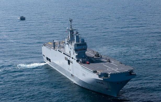

Le PHA 3 Dixmude n'a pas les même pods (Rolls-Royce ) que les 2 autres (pods Mermaid) en plus ils n'avaient qu'un seul propulseur d'étrave
gTqLh3dIlrAF1CifE01s9pLGWACb4AeZM1G3Klcp
31239.jpg?h=82387b39&itok=_43jQsdf
Le Dixmude à aussi des vitres d'un seule tenant sur la passerelle de defense à vue et une séparation des piéces du PC avec de l'isolant.
722x460
C'est un retex des Mstral et Tonnerre ou les veilleurs de la passerelle de defense à vue se retrouvent avec une barre d'acier devant eux ce qui est un comble pour des veilleurs.
La modification du PC et le rajout d'un second propulseur d'étrave ont été fait lors AT précedent le changement de pods et la suite de la mise au normes Dixmide des 2 premiers
Le deuxième propulseur d’étrave fait suite à un demande de la CPPE lors fin de programme BPC 1&2 dont efficacité insuffisante avec un propulseur par vent de 20 nds lors manœuvre de port . On en a déjà parlé
Des POD différents sur Dixmude ??
peux tu confirmer ? Sur ton cliché on voit des POD carénés , un comportement hydro différents j’imagine ..etc
J’avais compris qu’on faisait des échanges standard sur les 1 et 2 avec les RR Mermaid lors des IPER
Donc si on suit le même principe on aurait d’autres POD complet en rechange pour le Dixmude ???

@Scarabé en effet j'avais oublié cette histoire. Mais il me semble que c'est juste un portage de contrat non ? Genre c'est les mêmes pods, mais Rolls Royce marine avait repris la branche propulsion de Alstom ?
The Rolls-Royce’ s podded propulsor developed by Kamewa and Alstom and available from 5 to 25MW. The MermaidTM  hydrodynamically optimized outboard part is 360 degrees rotatable, or +/- 35 degrees hardover/hardover in transit, by a hydraulically operated steering gear. The synchronous type motor with brushless excitation has stator shrink fit into the pod housing in order to decrease pod diameter and maximize cooling effect from surrounding sea-water. Additional cooling is arranged by circulating air in a completely sealed circuit, with redundant water coolers and fans located in the pod room.
The Kamewa fixed pitch propeller can be either solid or with bolted blades. Mermaids are designed for underwater mounting/dismounting and supported by facilities allowing propeller and shaft sealing system replacement underwater.
The first Mermaid propulsors were installed onboard the 1950 passenger-capacity cruise vessel MILLENNIUM which was delivered by Chantiers de l’Atlantique to Celebrity Cruises.
The propulsion system comprises two Mermaid pod drives with power supplied by low emission gas turbine power plant. Each of the pod propulsors is rated at 19.5 MW and swings a 5.75m-diameter fixed pitch propeller.
The QUEEN MARY 2 has four Rolls Royce Mermaid podded propulsion systems, the first four-podded installation to date and the largest output for any podded-driven vessel. The system comprises two fixed and two azimuthing pod units delivering a combined output of more than 85 MW, which gives the ship a service speed of 30 kts.
ceux du Dixmude ne sont pas sous tuyères, et correspondent à mon sens quasi exactement aux précédents.
