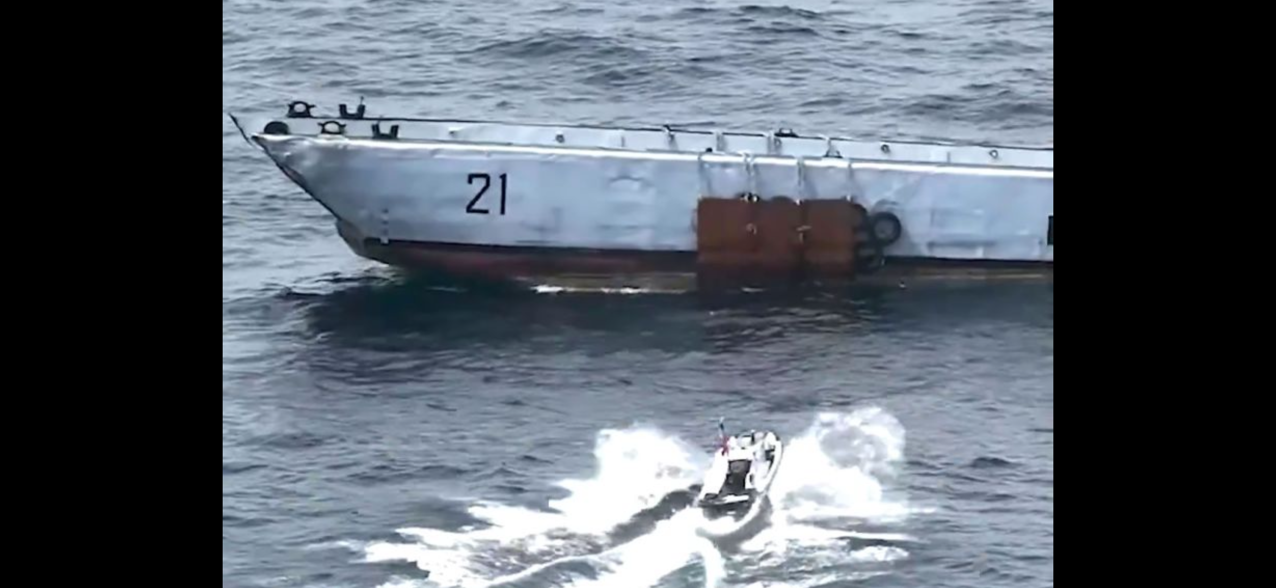

FEC Posté(e) le 29 avril Share Posté(e) le 29 avril Suis je le seul à ne pas trouver très "redoutable" ce spécimen de scooter marin télécommandé ? Rien à voir me semble-t-il avec les drones navals ukrainien, ni même avec certains modèles houtis... Il s'agit d'autre chose que d'un simple démonstrateur de capacité agrémenté d'un effet pyrotechnique très "hollywoodien" ? 2 Lien vers le commentaire Partager sur d’autres sites More sharing options...
clem200 Posté(e) le 29 avril Share Posté(e) le 29 avril il y a 11 minutes, FEC a dit : Suis je le seul à ne pas trouver très "redoutable" ce spécimen de scooter marin télécommandé ? Rien à voir me semble-t-il avec les drones navals ukrainien, ni même avec certains modèles houtis... Il s'agit d'autre chose que d'un simple démonstrateur de capacité agrémenté d'un effet pyrotechnique très "hollywoodien" ? La communication est un peu étrange et mystérieuse Citation Objectif : démontrer l’acquisition de nouveaux savoir-faire en matière de combat naval, dont le développement de l’emploi de munitions navales téléopérées. Bon ok ... mais encore ? On sait qu'ils savent télécommander un jetski (perso je vois un semi rigide) et mettre de l'explosif dessus 1 Lien vers le commentaire Partager sur d’autres sites More sharing options...
g4lly Posté(e) le 29 avril Share Posté(e) le 29 avril Il y a 2 heures, clem200 a dit : La communication est un peu étrange et mystérieuse Bon ok ... mais encore ? On sait qu'ils savent télécommander un jetski (perso je vois un semi rigide) et mettre de l'explosif dessus C'est une coque de jetski sans le siège ni le guidon visiblement. L'avant d'un jetski c'est du vide, le moteur est sous le pilote, et la turbine juste derrière. Le reste c'est quelques accessoire, et de l'essence. 1 1 Lien vers le commentaire Partager sur d’autres sites More sharing options...
gargouille Posté(e) le 30 avril Share Posté(e) le 30 avril (modifié) Il y a 10 heures, FEC a dit : Suis je le seul à ne pas trouver très "redoutable" ce spécimen de scooter marin télécommandé ? Rien à voir me semble-t-il avec les drones navals ukrainien, ni même avec certains modèles houtis... Il s'agit d'autre chose que d'un simple démonstrateur de capacité agrémenté d'un effet pyrotechnique très "hollywoodien" ? Après si le but est d'apprendre ç'est peut être plus économique de ne pas devoir changer de cible à chaque essaie, et puis tu sais les écolos............ . Idem pour le drone. Modifié le 30 avril par gargouille 2 Lien vers le commentaire Partager sur d’autres sites More sharing options...

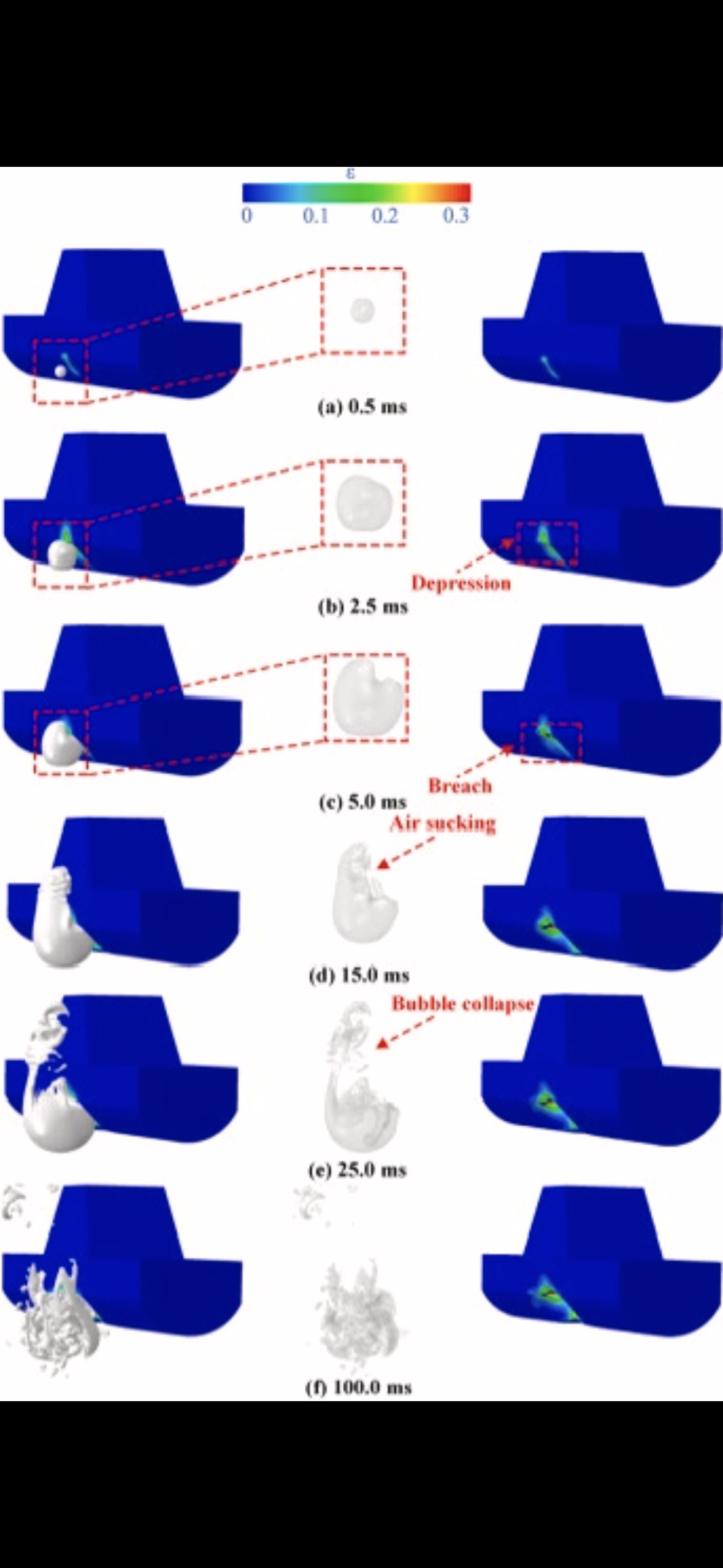

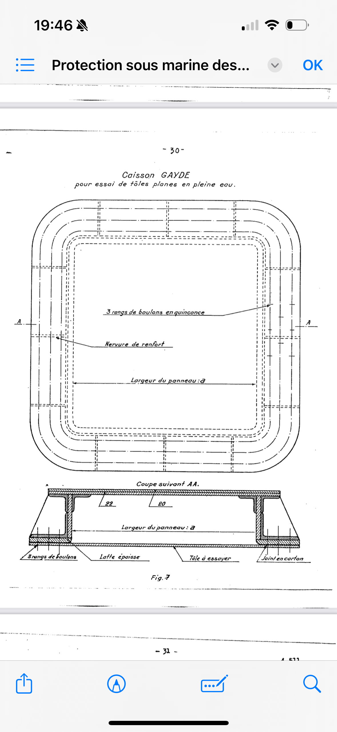

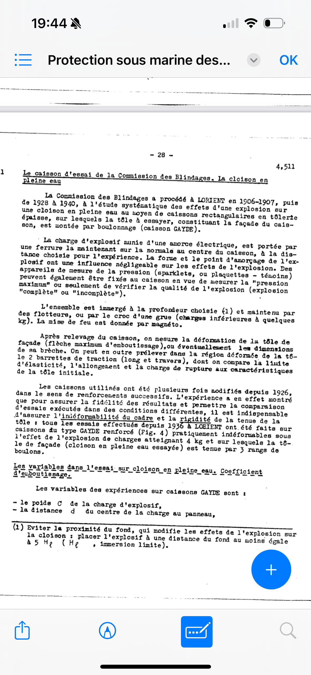

ARMEN56 Posté(e) le 30 avril Share Posté(e) le 30 avril Merveilleux le revoilà mon CTM 21 , connu à Muru alors qu’il était neuf. https://www.navalnews.com/naval-news/2025/04/french-navy-tests-one-way-attack-usv-against-target-at-sea/ Ok , l’idée est de savoir avec une charge de contact donnée TNT de savoir comment se comporte cette tôle martyre d’un acier donné pax exemple un DH36 ( cas acier Fremm et probablement FDI ) et pour une épaisseur donnée ; muraille 12 mm environ . On a déjà abordé les aspects charges explosives à distances sous marine (*) à un facteur de charge donnée , ici c’est différent car nous sommes dans une problématique de contact . Et ça doit faire , en fonction du TNT ; au mieux un enfoncement, et au pire une brèche. Apres on compare le réel avec les simulations CFD .. (*) On a déjà réalisé de type d’opération dans la cadre de la commission des blindages de Lorient (du vieux) cf l’expérience du fameux caisson Gayde , équipé d’une tôle fusible sollicité à une explosion sous marine . 1 Lien vers le commentaire Partager sur d’autres sites More sharing options...
clem200 Posté(e) le 1 mai Share Posté(e) le 1 mai Il y a 14 heures, ARMEN56 a dit : Merveilleux le revoilà mon CTM 21 , connu à Muru alors qu’il était neuf. https://www.navalnews.com/naval-news/2025/04/french-navy-tests-one-way-attack-usv-against-target-at-sea/ Ok , l’idée est de savoir avec une charge de contact donnée TNT de savoir comment se comporte cette tôle martyre d’un acier donné pax exemple un DH36 ( cas acier Fremm et probablement FDI ) et pour une épaisseur donnée ; muraille 12 mm environ . Si j'ai bien compris l'objectif était plus de valider l'usage d'un drone naval que la résistance structurelle du navire Celui-ci a de toute façon été renforcé pour ne pas couler suite au choc Lien vers le commentaire Partager sur d’autres sites More sharing options...

herciv Posté(e) le 1 mai Share Posté(e) le 1 mai Le 29/04/2025 à 23:13, FEC a dit : Suis je le seul à ne pas trouver très "redoutable" ce spécimen de scooter marin télécommandé ? Rien à voir me semble-t-il avec les drones navals ukrainien, ni même avec certains modèles houtis... Il s'agit d'autre chose que d'un simple démonstrateur de capacité agrémenté d'un effet pyrotechnique très "hollywoodien" ? Moi j'appel çà un étalonnage. C'est-à-dire un essai de référence pour savoir si on s'améliore sur tel ou tel paramètre. Là par exemple on voit que l'USV à tapé légèrement à côté de la tôle. Il y a donc peut-être une amélioration du guidage à mettre en place. 1 Lien vers le commentaire Partager sur d’autres sites More sharing options...
FEC Posté(e) le 1 mai Share Posté(e) le 1 mai Il y a 2 heures, herciv a dit : Moi j'appel çà un étalonnage. Tout à fait mais ce qui interroge certains d'entre nous, c'est l'intérêt de communiquer sur cet essai peu révélateur de capacités véritablement significatives, la vidéo ne semble pas contrairement à d'autres révéler un élément susceptible d'une communication du CEM... Pour autant on doit se tromper puisqu'elle a été abondamment reprise. Lien vers le commentaire Partager sur d’autres sites More sharing options...
Beachcomber Posté(e) le 1 mai Share Posté(e) le 1 mai C'est vrai que la com autour de cet essai peut paraître surprenante. C'est un objet typique de guerre hybride, low cost et potentiellement intraçable, qui serait l'arme idéale d'un service action pour couler n'importe quel cargo à partir d'un simple voilier de location partout dans le monde. Donc le tester est tout à fait logique, communiquer sur le sujet semble contre productif sauf si on a un message à faire passer. Message qui peut simplement être : "on bosse à réduire la facture" vis à vis de notre opinion publique, ou "arrêtez vos conneries ou on joue aussi" vis à vis d'un pays hostile... 1 1 Lien vers le commentaire Partager sur d’autres sites More sharing options...
ARMEN56 Posté(e) le 1 mai Share Posté(e) le 1 mai On fait déjà la com pétard sous la surface , les autres et nous Alors pourquoi pas au niveau de la flottaison Dans l’approche vulnérabilité début des années 2000 nous n’avions pas les modèles d’interactions permettant d’approcher le périmètre des dégâts vedette suicide ; nous avions que les retex Cole , Limburg voire la SW1 qui s’était fait allumer par un USV ; des victimes de mémoire , aucun retour sur dégât dernière tranche coque https://news.usni.org/2017/02/20/navy-saudi-frigate-attacked-unmanned-bomb-boat-likely-iranian Alors on tablait sur une ellipsoïde virtuelle affectant au moins 2 tranches . Si on sait faite la simu CFD , c’est bien d’appréhender le réel en ce type d’essai , on instrumente le CTM , effet de souffle ,accéléros , jauges de contrainte, la tôle doit être expertisée , comparaison simu … etc J’imagine qu’on sait déjà guider ce type de vecteur en approche finale; me semble que sirenha maîtrisait , mais rien ne vaut l’ajustement Ce n’est qu’un avis , ne suis pas en connexion avec la DGA 1 1 Lien vers le commentaire Partager sur d’autres sites More sharing options...
christophe 38 Posté(e) le 1 mai Share Posté(e) le 1 mai Il y a 1 heure, Beachcomber a dit : C'est vrai que la com autour de cet essai peut paraître surprenante. C'est un objet typique de guerre hybride, low cost et potentiellement intraçable, qui serait l'arme idéale d'un service action pour couler n'importe quel cargo à partir d'un simple voilier de location partout dans le monde. Donc le tester est tout à fait logique, communiquer sur le sujet semble contre productif sauf si on a un message à faire passer. Message qui peut simplement être : "on bosse à réduire la facture" vis à vis de notre opinion publique, ou "arrêtez vos conneries ou on joue aussi" vis à vis d'un pays hostile... Parachuté depuis un avion, télécommandé,... Il n y a pas de limite à l emploi... 2 Lien vers le commentaire Partager sur d’autres sites More sharing options...

ARMEN56 Posté(e) le 3 mai Share Posté(e) le 3 mai Le 01/05/2025 à 13:25, herciv a dit : Moi j'appel çà un étalonnage. C'est-à-dire un essai de référence pour savoir si on s'améliore sur tel ou tel paramètre. Là par exemple on voit que l'USV à tapé légèrement à côté de la tôle. Il y a donc peut-être une amélioration du guidage à mettre en place. On a développé des logiciels de système de conduite pour asservir sur une cible en mouvement. Ici comme la cible semble fixe , mon raisonnement s’est plutôt orienté sur test vulnérabilité muraille navire sur un patch , sans écarter l’aspect validation du déclenchement pyrotechnique de la charge TNT . 1 Lien vers le commentaire Partager sur d’autres sites More sharing options...
