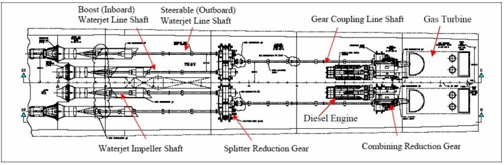

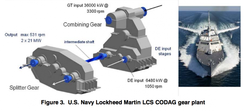

ARMEN56 Posté(e) le 21 août 2024 Share Posté(e) le 21 août 2024 Des choses très intéressantes ; je revisionnerai en mode lent... Ok pour la TAG /RR /777 ; sans faire le dos argenté en tambourinant , en terme d’innovation nous sommes passés avant en marinisant l’ATAR 8 de la SECMA pour en faire la TAG M38 du BALNY Les TAG sont logés dans une boite ( enclosure) insonorisée et doté d’un système d’extinction dédié ( CO2 de mémoire pour les TAG/FDA L’acier antidéflagrant ?? çà n’existe pas ; on parle de terme antidéflagrant ADF pour du matériel électrique en ambiance explosive susceptible d’initier s’il n’est pas à sécurité intrinsèque , aujourd’hui on parle de ATEX . En revanche on des nuances d’aciers blindés ABN ( acier blindé naval) Marier fonctionnellement une TAG à 3000/5000 rpm avec un diesel à 1000 rpm suppose , dans ces puissances à faire passer , de concevoir un réducteur spécifique trèèèèès compliqué , faut pas se planter …. 3 Lien vers le commentaire Partager sur d’autres sites More sharing options...
Eau tarie Posté(e) le 21 août 2024 Share Posté(e) le 21 août 2024 il y a 13 minutes, ARMEN56 a dit : Marier fonctionnellement une TAG à 3000/5000 rpm avec un diesel à 1000 rpm suppose , dans ces puissances à faire passer , de concevoir un réducteur spécifique trèèèèès compliqué , faut pas se planter …. Les Tag comme tu dis, c'est toujours le réducteur la difficulté (et les flux d'air et de chaleur) A ma connaissance, un Water jet tournera toujours un peu plus vite qu'une hélice pour la même gamme de puissance. Donc c'est plutôt un poil plus simple puisque le rapport de réduction sera un poil moins extrême. Lien vers le commentaire Partager sur d’autres sites More sharing options...
C’est un message populaire. ARMEN56 Posté(e) le 21 août 2024 C’est un message populaire. Share Posté(e) le 21 août 2024 Il y a 1 heure, Eau tarie a dit : Les Tag comme tu dis, c'est toujours le réducteur la difficulté (et les flux d'air et de chaleur) A ma connaissance, un Water jet tournera toujours un peu plus vite qu'une hélice pour la même gamme de puissance. Donc c'est plutôt un poil plus simple puisque le rapport de réduction sera un poil moins extrême. Alors pour en revenir au blindage du capotage TAG/RR ; le locuteur en parle , çà semble cohérent en regard de la tactique d’emploi du canote qui est la vitesse . Donc on en terme de vulnérabilité on protège les TAG comme elles étaient des soutes à munitions ; car si les TAG kaput , le drapeau blanc suffira pas , ça topolise ….donc on blinde la source énergétique Oui , les TAG accouplées sur WJ ( tableau arrière en butée qui prend la charge structurelle ) ; c’est du rpm LA , mais peu de couple donc gaffe , pas d’inertie ….etc , j’ai de la biblo NGV là-dessus je regarderai car pour l’heure ,et depuis peu, suis en mode peinture des intérieurs programmé par mon épouse , avec marge de manœuvre ..................epsilon 1 4 Lien vers le commentaire Partager sur d’autres sites More sharing options...

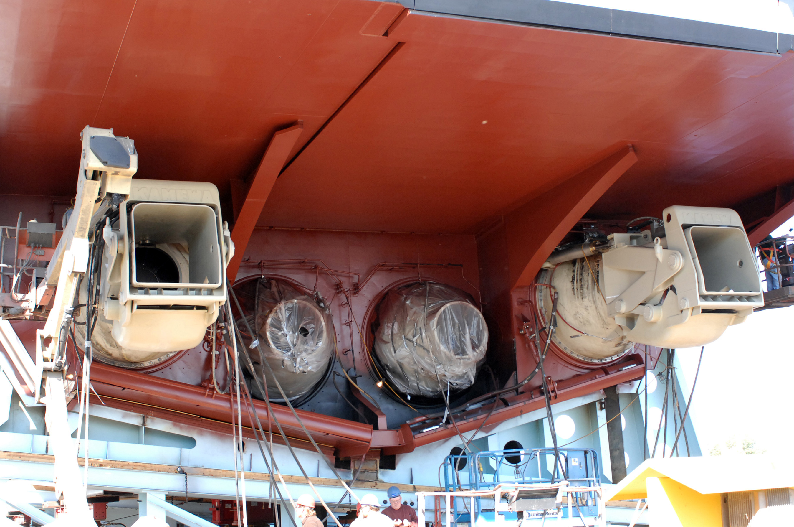

ARMEN56 Posté(e) le 23 août 2024 Share Posté(e) le 23 août 2024 (modifié) Vue d’ensemble de Cinématique de la propulsion des LCS monocoques constituée de 2 ensembles séparés Vue du groupe bâbord La transmission de puissance des sources énergétiques vers les WJ s’effectue d’abord via 2 attaques réducteur ; - une attaque diesel - Une attaque TAG ; c’est sur cette ligne GV ( grande vitesse ) que des problèmes graves (*)de tenue de roulement ont été constatés ( LCS bridés en mode diesel + indispo de la flotte class freedom) Un dispositif de clutchage doit permettre soit le mode TAG soit le mode diesel ou les deux . La ligne d’arbre en sortie du réducteur primaire attaque le réducteur secondaire situé dans un compartiment séparé . Cet ensemble distribue la puissance aux WJ , l’un booster l’autre orientable faisant safran également équipé d’un obturateur pour le crash stop . https://news.usni.org/2021/11/17/cno-first-combining-gear-fix-completed-on-freedom-class-lcs-minneapolis-saint-paul (*) Soucis réducteur mais aussi soucis de cavitation des turbines des WJ + corrosion galvanique ( alu) + fissures de coque ; bref un bon lot d’emmerdements ….. Modifié le 23 août 2024 par ARMEN56 1 Lien vers le commentaire Partager sur d’autres sites More sharing options...
Eau tarie Posté(e) le 23 août 2024 Share Posté(e) le 23 août 2024 Il y a 3 heures, ARMEN56 a dit : Vue d’ensemble de Cinématique de la propulsion des LCS monocoques constituée de 2 ensembles séparés Vue du groupe bâbord La transmission de puissance des sources énergétiques vers les WJ s’effectue d’abord via 2 attaques réducteur ; - une attaque diesel - Une attaque TAG ; c’est sur cette ligne GV ( grande vitesse ) que des problèmes graves (*)de tenue de roulement ont été constatés ( LCS bridés en mode diesel + indispo de la flotte class freedom) Un dispositif de clutchage doit permettre soit le mode TAG soit le mode diesel ou les deux . La ligne d’arbre en sortie du réducteur primaire attaque le réducteur secondaire situé dans un compartiment séparé . Cet ensemble distribue la puissance aux WJ , l’un booster l’autre orientable faisant safran également équipé d’un obturateur pour le crash stop . https://news.usni.org/2021/11/17/cno-first-combining-gear-fix-completed-on-freedom-class-lcs-minneapolis-saint-paul (*) Soucis réducteur mais aussi soucis de cavitation des turbines des WJ + corrosion galvanique ( alu) + fissures de coque ; bref un bon lot d’emmerdements ….. Ils se sont bien compliqué la vie quand même On sent que côté cahier des charges / client Navy, il devait y avoir de sacrés sculpteurs de fumée ! A pas faire de compromis sur leurs besoins au fur et à mesure de l'avancement du projet et de la réalité des choses. A mon sens, et parceque j'aime les choses simple (c'est mieux pour mon petit cerveau) : tu foutais les TAG sur les booster centraux, chacun son réducteur et en avant Simone ! T'économisais un paquet de fric et de masse de réducteur (au détriment d'un peu moins de souplesse en particulier en cas d'avarie). Mais même avec un Diesel "dans le sac", tu pouvais toujours gérer ta giration en jouant sur les effets de couples. Forcément en reverse et crash stop, avec un diesel en moins ça serait pas foufou. Mais bon. Faire les bons choix pour garder une architecture simple permet dans les faits d'être beaucoup plus fiable, même si sur le papier tu as des cas un peu "tordu". A la limite, pour simplifier la vie de la passerrelle, tu programmé les cas d'avarie directement dans le module de pilotage vectoriel des moteurs / waterjet. Tu pars sur des paramètres un peu "généraux", et quand le premier navire est à l'eau, tu "joues" le test de chaque moteur en panne, avec le mode de pilotage dédié dans l'automate. Et tu ajustes tes paramètres à la réalité du navire. ça me parait pas dément vu que le waterjetiste vient déjà faire la finalisation des paramètres de pilotage sur le navire. Là, ils ont du prendre du poids tout le long de l'étude et de la réalisation, et du coup les waterjet doivent pousser plus que prévu pour une vitesse donnée. Ce qui fait que tu cavites plus... Tu peux adapter un peu en changeant le "nozzle", mais si tu prends trop de trainée il faut changer de taille de waterjet (augmenter la taille). Et ça c'est la merde en design / cout / masse. Pour les non initiés, quand on prend du poids, ça revient vaguement à translater la courbe "ship resistance" vers le haut (la poussée et la trainée T doivent se compenser pour être à l'équilibre de vitesse). Ici il y a une ligne "nette" cavitation limit. En vrai c'est plus un genre de flou statistique. C'est pas binaire. ça dépend de pas mal de paramètre, densité de l'eau, température, champ de vague etc. Si tu te rapproche de la "cavitation limit" sur des allures ou tu navigues beaucoup, c'est mal ! Enfin bref, ce n'est que mon avis bien sur 2 Lien vers le commentaire Partager sur d’autres sites More sharing options...

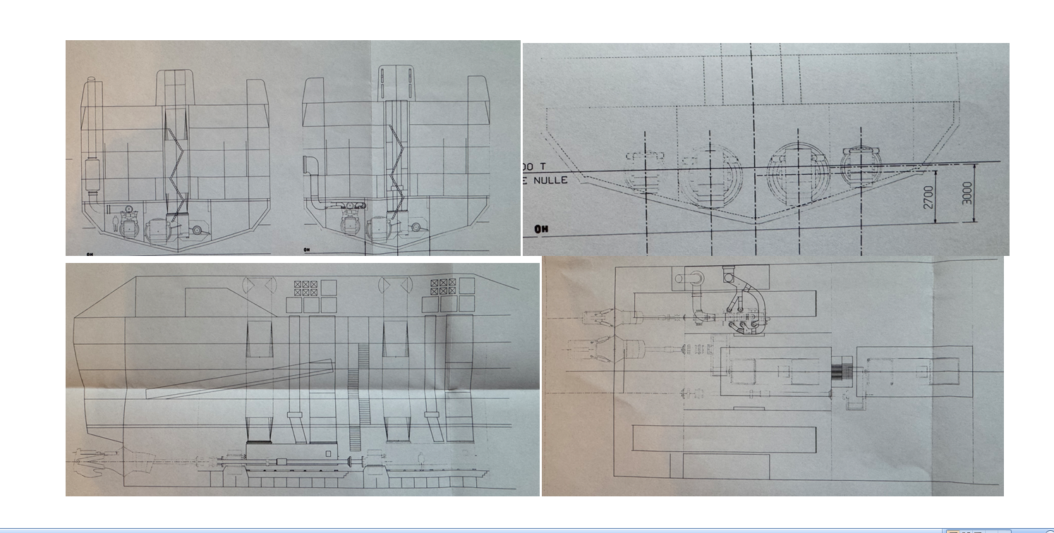

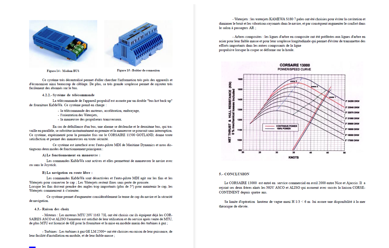

ARMEN56 Posté(e) le 26 août 2024 Share Posté(e) le 26 août 2024 Avec ce type de navire à froude élevé et carène correspondante on s’expose à des risque de casse côté carène et côté propulsion. Des similitudes de conception et de déboires entre nos NGV corsaires 13000 et LCS ; De conception ; - Vitesse > 40 nds ( conso élevée) - Alu pour gain de masse - 2 TAG en puissance massique + 2 diesels - 4 WJ De déboires - Fissure de coques - Fragilités prop En terme d’intégration et design , nous sommes sur des aménagements différents . Sur LCS l’empreinte avia conduit à loger les casing TAG au milieu ; ligne d’arbres longues , prop combinée . Sur NGV la prop était sur l’arrière dans les fonds avec du casing TAG central et latéral ( garage véhicules) pour les diesels. On avait 4 lignes propulsives séparées 2 lignes diesel latérales et 2 lignes TAG centrales. Côté tenue à la mer pour NGV ( 500 passagers) les critères MSI ( obligeaient à une stabilisation treees pointue pour un état de mer modéré . Je parle au passé des NGV car à ma connaissance ils ne sont plus actifs Révélation A signaler sur LCS une combinaison TAG/Diesel sur réducteur primaire pratiquement idem que sur nos FDA . Les réducteurs RENK /LCS ( ligne GV) sont problématiques , ceux d’Indret/FDA non. Je sais bien que pas matière à faire la gonflette ( on a des retards ici et là ), mais bon on peut malgré tout se satisfaire de certaines solutions techniques France . 4 Lien vers le commentaire Partager sur d’autres sites More sharing options...
