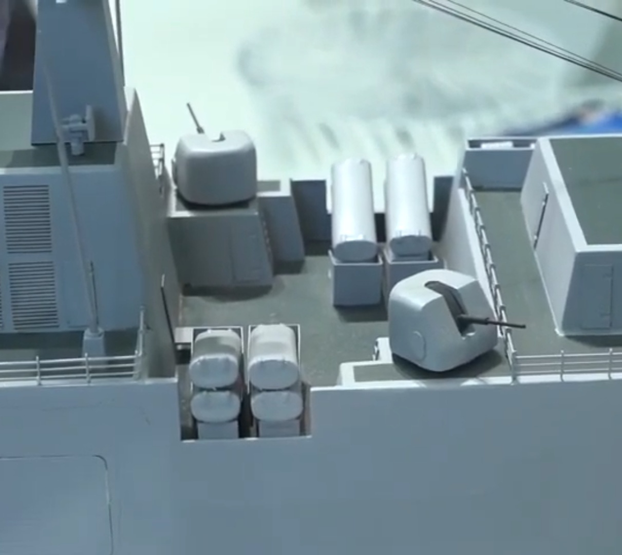

Quand on voit la sigma a côté c'est autre chose avec les 32 cellules mk41 à l'avant et il me semble que a l'arrière de chaque côté du hangar avia c'est aussi des cellules vls donc on sera plus sur des 44 vls. Un narwal en plage avant et un de chaque côté de la passerelle.
Non les trucs blancs ça doit être les radeaux.
Il y a 11 heures, Fusilier a dit :
je dirais  1 x 127; 1 x 76 ; 2 x 25 ou 30 mm. C'est sur que quand tu as un fabricant de canons c'est plus facile...
Ah oui je trouvais la tourelle grosse mais le calibre a l'air plus faible que du 76. Du 40 peut-être?
Il y a 12 heures, Fusilier a dit :
je dirais  1 x 127; 1 x 76 ; 2 x 25 ou 30 mm. C'est sur que quand tu as un fabricant de canons c'est plus facile...:rolleyes:
 Il y a eut l'ajout de deux canons de 40mm (Leonardo a toute une gamme de canons de ce calibre à proposer) aux emplacements de flanc précédemment utilisés par les lanceurs de leurres-torpilles CANTO-V. Ces systèmes jouent le rôle de CIWS en plus d'être adaptés à la lutte anti-surface, donc une certaine redondance dans ces spectres avec les systèmes standards (on a jamais assez de plomb dans l'air). On remarque d'autres ajouts par-ci par-là mais le plus notable est l'ajout de 16 cellules Sylver en plus sur la plage avant. Les brouilleurs Nutteno 4100 ont aussi changé de place.
La maquette de Fincantieri date de 2011 pour un contrat au Brésil. Fincantieri et Babcock ont précisé que les maquettes présentées n'étaient pas leurs propositions, mais qu'ils mettaient en avant la modularité de leurs plateformes.
L'offre de Fincantieri est sûrement la plus complète (en établissant que l'offre donnée est celle de la maquette) ; en plus des 32 VLS (de toutes sortes) qui sont communs à quasiment toutes les plateformes, la Bergamini apporte une très bonne capacité NGFS avec ses canons. Elle a aussi l'avantage d'être une vraie frégate lourde, avec tout les avantages : 2 HELOS, tenue ASW complète, une bonne autonomie etc.. mais  qui doit se reflèter dans le prix et la maintenance.
Lockheed a l'avantage d'une plateforme modulaire avec beaucoup de surface utile comparé à ses concurrents. Si la vitesse des LCS est aussi présente, ça ferait une excellente frégate pour la marine Hellénique. Côté armement ça vole pas très haut mais je doute que ce soit le meilleur que Lockheed puisse faire. Si j'ai bien compris le prix unitaire est aussi bas.
La Sigma 11515 est la favorite de part son allure. Elle arbore un mât intégré et un armement conséquent pour une plateforme qui est plutôt petite (~100 mètres de long). A voir si les Mk-41 sont strike length.. Damen  aussi annoncé un prix en dessous des 600 millions.. pour autant elle n'apporte pas grand chose de plus que le strict nécessaire. Sûrement la plus adaptée à la Grèce qui ne demande pas grand chose à petit prix.
