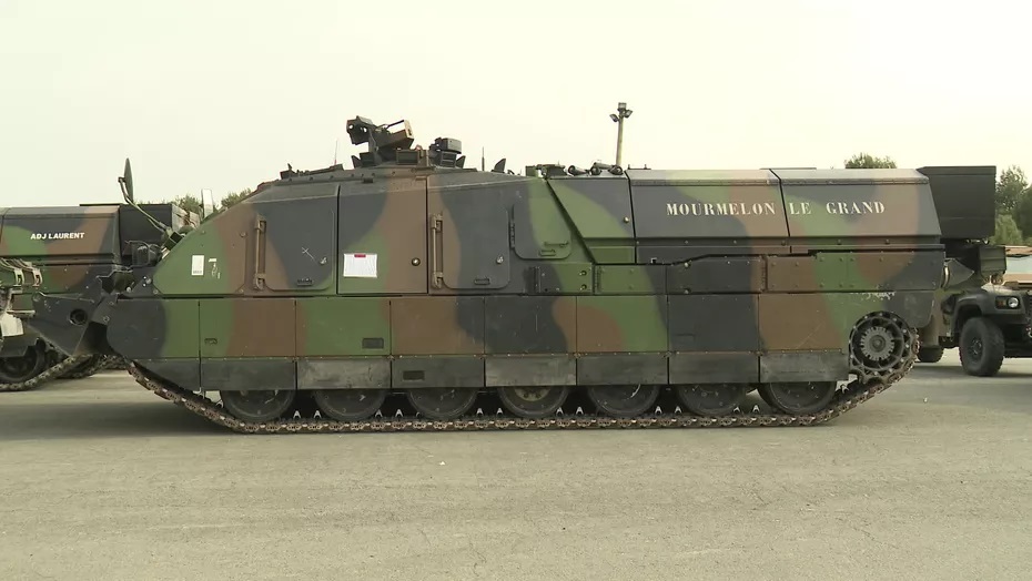

Non, les 7 galets c'est le Leo2 ou le Leclerc DNG/DCL, qui justement utilise ce même moteur V12 MTU MT883 Ka500 combiné à une boite automatique Renk HSWL 295TM, aussi appelé "Europowerpack".
https://fr.wikipedia.org/wiki/Char_de_dépannage_DNG/DCL
J'anticipe juste que l'Europowerpack ne rentrerait donc pas dans un châssis de Leclerc français ancien avec son V8X Hyperbare associé à une turbine TM-307B combiné à une transmission SESM ESM 500, sans que ce dernier ne soit encore plus rallongé que ne l'était celui du Leclerc émirien dont la géométrie intérieure avait aussi été adaptée, ce qui n'est sans doute plus possible sur le Leclerc français sans une étude complète de l'impact que causerait le déplacement éventuel de la motorisation.

Le châssis du Leclerc tropicalisé est 15 cm plus long et conserve ses 6 paires de galets, si mes souvenirs sont bons, ce rallongement a été demandé par les émiriens car il permet de déposer, verticalement, le GMP dans le compartiment moteur au lieu de le glisser obliquement, façon chausse-pieds.
… La caisse des Leclerc Emiriens est donc bien modifiée pour accueillir le MTU sans, a ce que je comprends, qu’il ait fallut rajouter un galet, non ?
Il y a quelque chose qui m’échappe ou quoi ?
il y a 17 minutes, Ardachès a dit :
Le châssis du Leclerc EAU fait 15 cm de plus que le châssis EMAT
il y a 15 minutes, Ardachès a dit :
L'intérieur de la caisse lui-même a pu être modifié pour faire de la place et permettre ainsi de se contenter de l'allonger de 15cm sans que cela ne nécessite d'ajouter un galet.
Or le Leclerc dépanneur équipé du même moteur que le Leclerc émirien a dû lui subir un allongement de caisse tel que le 7eme galet s'est imposé de lui-même.
Qu'est-ce qui justifiait cela? Probablement pas les équipements, mais peut-être les questions de distribution des masses?
Dans les deux cas il y a eu une modification lourde du châssis à réaliser, du genre qui ne s'improvise pas, sauf à vouloir faire un Ajax-bis.
Conséquemment, j'en reste à ma conclusion initiale: nous sommes condamnés à une solution prenant soit la même place soit moins de place que la motorisation actuelle, ce qui exclut a priori l'Europowerpack.
Pourquoi a-t-on intégré le Europowerpack dans les DNG/DCL ? Dans la Wikipedia anglaise, on peut lire que le char a été construit à partir de 1994, alors que le moteur hyperbare SACM était encore disponible ?
Ou n'avait-on pas confiance en son propre développement ?
Modifié par Manuel77
il y a 21 minutes, Manuel77 a dit :
Les premiers à avoir commander des chars de dépannage, c’étaient les emiratis, donc le DCL a été développé avec le moteur allemand.
le 7 eme galet , c’est pour caser les équipements de dépannage issus duBPZ 3
pour le coup, le DCL est bien un char franco- allemand
