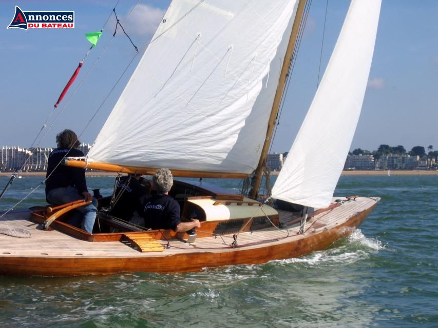

Je comprends mieux l'évolution des navires à voiles en catégorie qui me surprenait ayant toujours reluqué les Requins dans les bassins de Yachting.
Mais là on devrait être avec des pro de la Mer apte à se former, pour certains,  aux joies de la navigation ?
