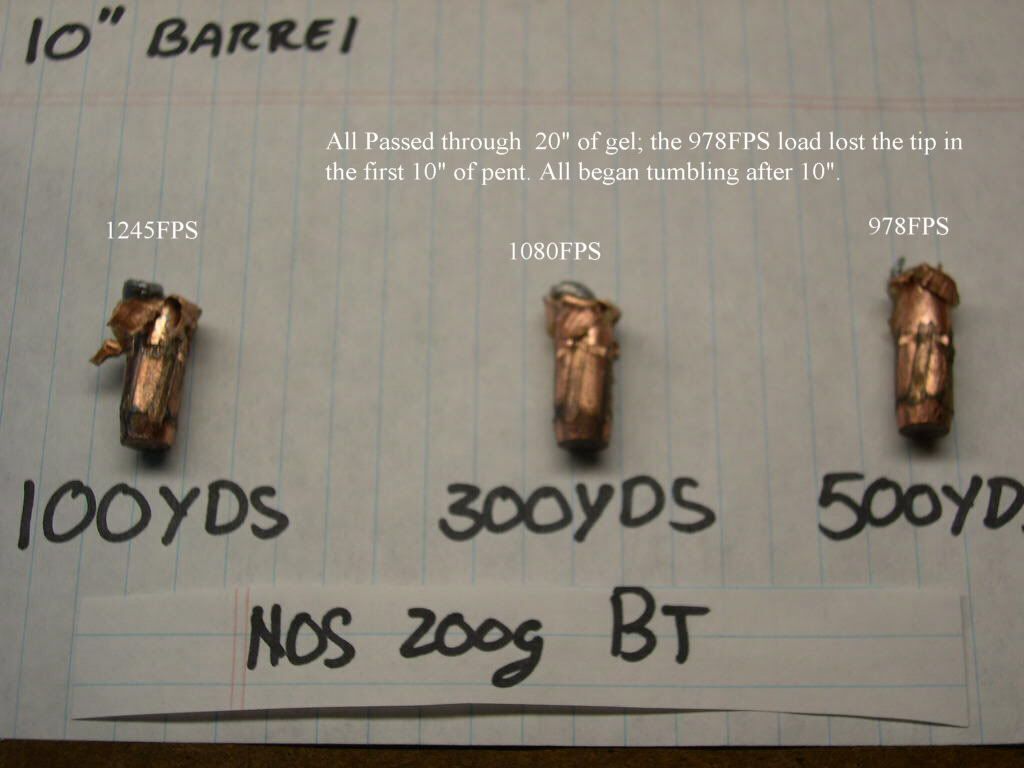

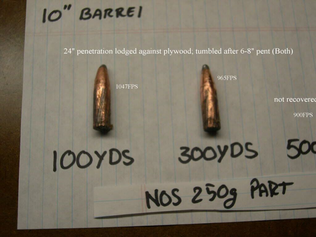

Si l'objectif est d'être silencieux à 200m, du 7.62x51/.308W subsonique est tout à fait indiqué. Ça par exemple: https://www.nammo.com/product/our-products/ammunition/small-caliber-ammunition/7-62mm-series/7-62-mm-x-51-308-winchester-subsonic/
Et ça peut cycler en semi auto, même depuis un canon relativement court. Après on ne peut pas tout avoir non plus donc il ne faut pas s'attendre à des miracles, mais c'est justement parce que c'est la même famille de projectiles que pour le .300BLK que cette dernière munition existe, avec un seul objectif initial qui était de tirer une ogive de .308 depuis une arme semblable en tout point à un FA en 5.56 sauf le canon.
Donc il suffit de faire le chemin logique inverse pour retomber sur cette option d'un simple 7.62x51 subsonique.
Ce genre de munitions font ce bruit là depuis un canon court sur lequel est monté un silencieux intégral:
Si l'unité à des armuriers un peu taquins ils peuvent aussi leur recharger leurs propres munes s'ile ne trouvent pas leur bonheur dans le commerce, mais là c'est moi qui ignore si ça ne provoquerait pas un écran bleu à la DGA et au MINARM...
