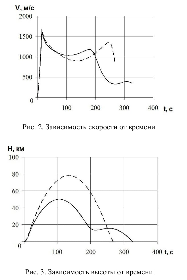

Beaucoup de ce que je voulais aborder a été discuté dans la suite de ce sujet, mais je souhaite insister sur la différence entre les TBM (missiles balistique tactique) dont le Kinzhal est issu, et les ICBM.
En prenant pour example le Grom-2 ukrainien, qui est extrêmement proche de l'iskander
La ligne avec des tirets est la trajectoire balistique pure, la ligne complète est celle aerobalistique (marv)
On voit bien que la vitesse hypersonique n'est atteinte que dans une petite partie de la trajectoire, et que les manœuvres terminales la réduisent énormément. Compare ça à une tête nucléaire qui arrive à 5000m/s en fin de course ...
De plus, le profil de vol, l'altitude (et bien évidemment le temps de trajet) n'est absolument pas le même, donc la détection ne peut pas se faire de la même manière.
Ajoute à ça les leurres, l'éventualité d'une explosion en amont pour effet IEM... Et on se rend bien compte que comparer les deux n'est pas chose aisée
L'axe des abscisses c'est la portée des missiles en km ?
