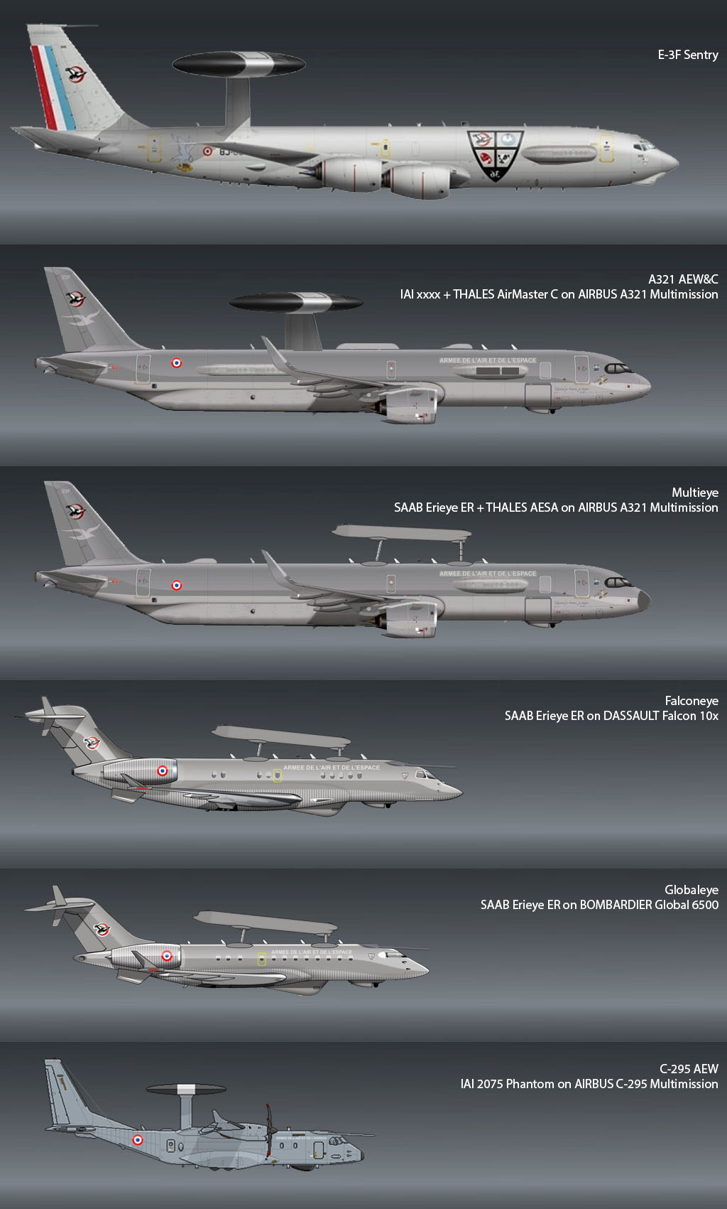

Petite comparaison des solutions envisageables (images sources prises du web, et adaptées par mes soins)
Il y a 6 heures, Ronfly a dit :
Pour mettre en situation les caracteristiques du petit Saab
bZFo5GcMbN9jXzrjkGVg.jpeg?q=85&stamp=202
On remarque quand même que l'Erieye a vraiment été dimensionné pour occuper le maximum d'espace disponible sur un Saab 340.
Je sais que ca ferait exploser le cout du programme, mais s'il faut en faire une version montée sur Falcon 10X et encore plus sur base A321 XLR, c'est vraiment dommage de ne pas faire une version XL du radar vu l'espace disponible...
D'ailleurs le radar MESA du Wedgetail qui est nettement plus grand que l'Erieye est monté sur un avion de la taille d'un A319, donc l'A321 parait vraiment surdimensionné.

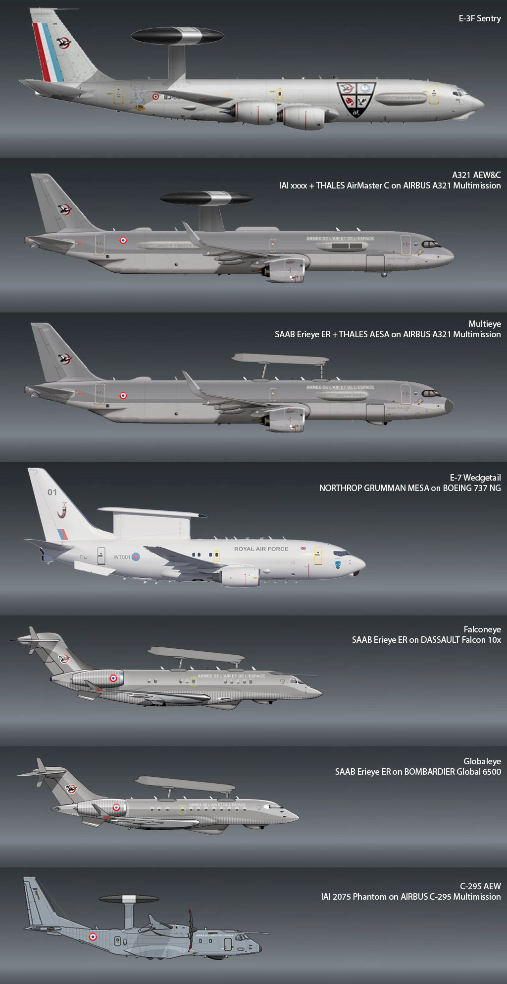

ca donne quoi un E7 vs A321 en comparaison?
Le E-7 est basé sur le 737 NG et sa variante civile est connue sous le nom de 737-700 qui est très légèrement plus long que le MAX 7. Fuselage de 33.6m de long.
L'A321XLR fait 44.51m de long.
Donc beaucoup plus long et légèrement plus long que le 737 MAX 10 de 43.8m, qui est aussi le plus long des MAX (ce sont les deux de l'image du bas, côte-à-côte)
8a3226cab9669994bb08a03b0ed009d128f1bc48
Il y a 7 heures, Lordtemplar a dit :
merci.
je ne pensais pas qu'il y avait une telle diference de taille entre e7 et a321
par contre le radar du e7 a l'air de taille similaire au Erieye
On pourrait dire qu'un dérivé de l'A319LR NEO de 75T avec un volume de cabine/soute superieur au E-7 tiré du B737-700ER et une autonomie de ~5000 nm/12 hdv serait plus adapté. Il est 25% plus leger qu'un A321XLR et 20% plus economique à l'hdv.
Modifié par Ronfly
Il y a 4 heures, Lordtemplar a dit :
Même longueur mais moins haut, surface plus faible d'environ 50%, mais comme les technos (GaN et GaAs) ainsi que les bande d’émission (S & L) sont différentes les deux radars ne sont pas directement comparable sur ce point.
