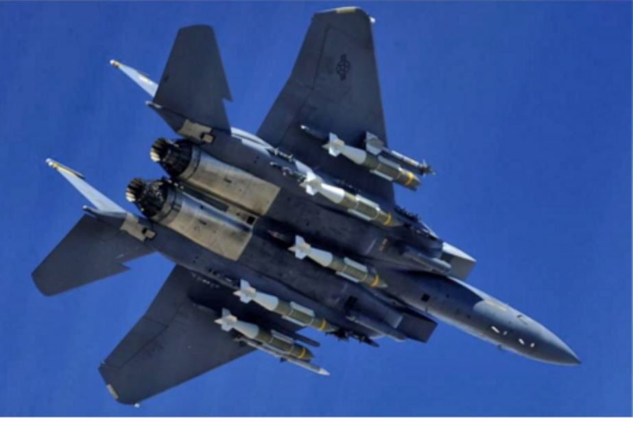

Sur F-15, c'est plutôt 5 GBU-31, et pourtant l'avion est plus grand:
Sur Rafale aussi en théorie on pourrait mettre 5 armes de cette classe comme l'AASM 1000 qui est un peu plus lourde que la GBU-31, et plus lourde que les bidons de 2000L, mais ce ne serait possible qu'en acceptant d'ouvrir les points 1 de voilure à autre chose que des bidons de 2000L de carburant, soit environs 1600kg avec un JP-8 ayant une densité de 0,8. Autant dire qu'un Rafale gréé de la sorte ne volerait pas très loin, sachant que le F-15 conserve ses CFT avec ses 5 GBU-31. En revanche le Rafale emporterait encore en théorie 6 missiles air-air (si toutefois le point 3 était ouvert dans cette configuration ce qui n'est pas gagné si on en croit les configurations du standard F4) dont 2 Meteor.
rafale.jpg?itok=mHYiPjG8
En revanche si on parlait de GBU-72 le débat changerait probablement à nouveau, mais plutôt pour des questions de centrage, parce que la bombe est si lourde qu'elle ne peut être emportée qu'en point central de fuselage pour que la séparation se fasse dans de bonnes conditions.
