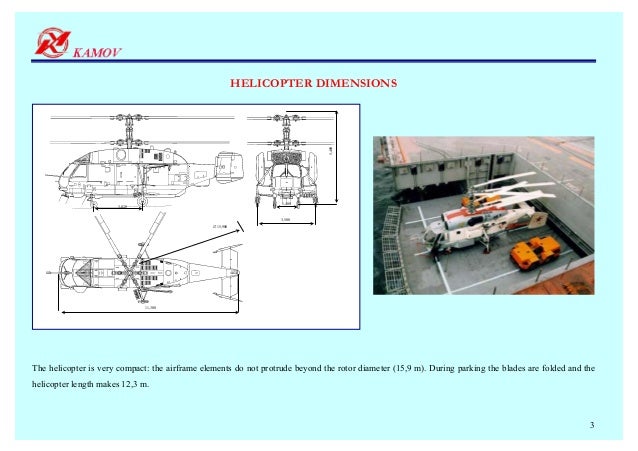

Ce n'est pas qu'une question de masse admissible, c’est aussi une question de surface, e donc d'intégration. Or là, clairement, un BPC ne peut pas faire des miracles : ce n’est pas la bonne base pour un pont d'envol destiné à des avions.
Le pont d'envol du BPC est celui d'un PA de la WW2  : aucun sponson, lesquels ont pu être rajouté  avec la conversion à la piste oblique.
Concrètement, ajout d'un entrepont (ou d'un pont entier), car revoir tous les locaux sous le pont d'envol d'un BPC, c'est d'une part obérer e clair de hauteur sous hiloire du hangar, et d'autre part redistribuer tous les locaux sous le pont d'envol, qui paraissent inutiles mais qui sont en fait indispensables.
Ce que je voulais dire c'est que la base de départ est le BPC Russe dont le hangar à du être surélevé car le Kamov Ka 29 a une hauteur de 5,5 mlà où un NH-90 est à 3,80 env rotor plié. Ainsi  du côté de la moitié avant, je suppose que la nécessité de surélever le Hangar à a justement généré un espace au dessus de ces locaux sous le pont permettant d'insérer la tranchée d'une catapulte à vapeur ou EMALS.
