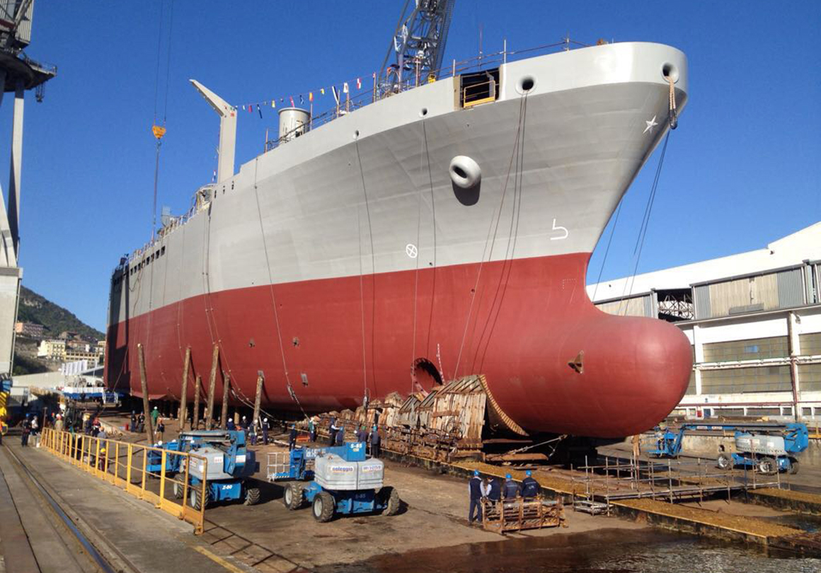

Qu'est ce qui explique les multiples "coups de poinçon" sur les tôles à la proue ?

 @ARMEN56 puisque je viens de voir que tu es là : une petite idée, ça m’intrigue ?

Il y a 23 heures, Hirondelle a dit :

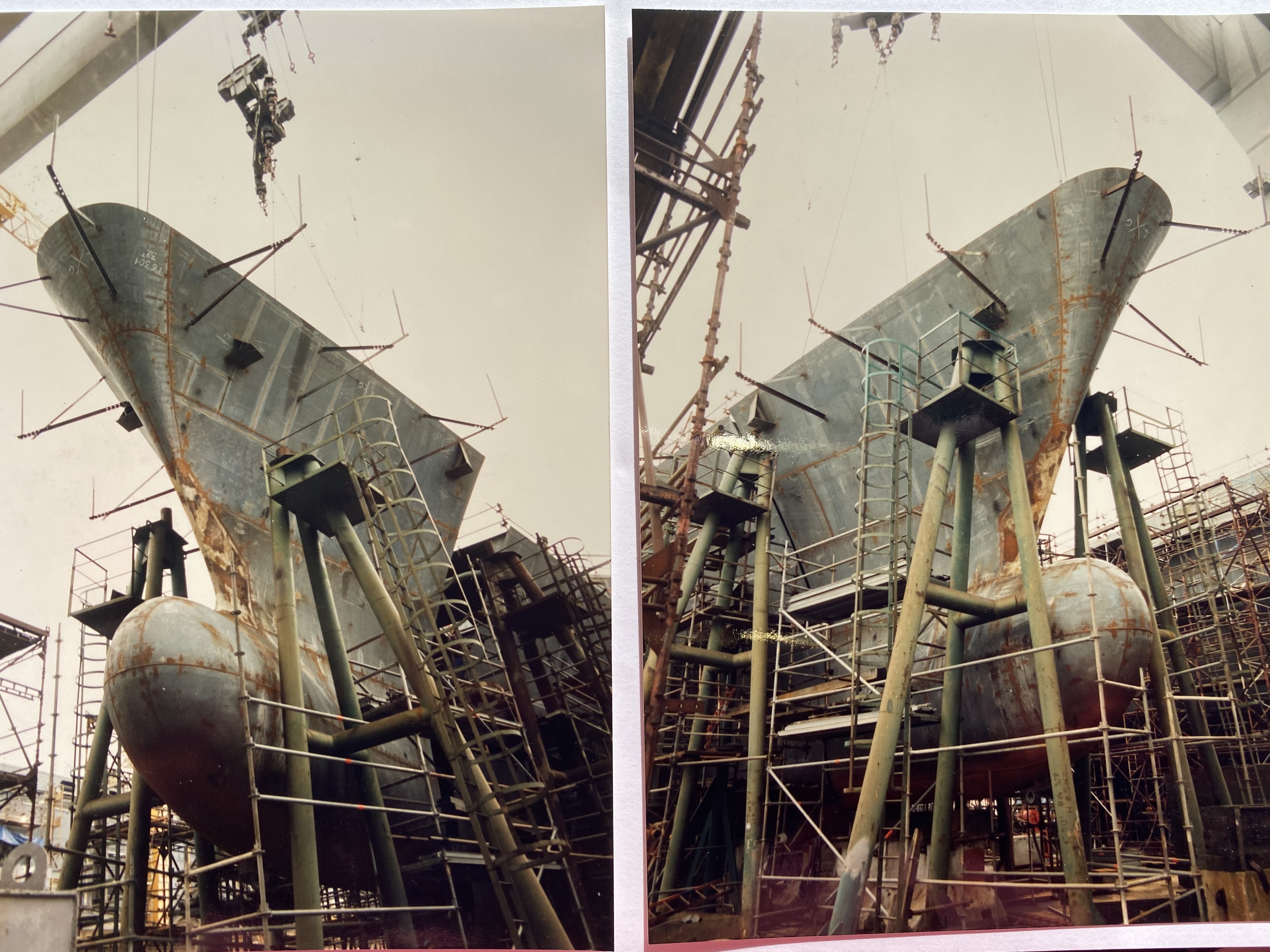

Des butées provisoirement soudées à la coque pour assurer le lignage du bloc avant aux vérins au reste de la poutre ....je pense
Même méthode utilisée lors assemblage du bloc avant des FS  ici vendemiaire
Modifié par ARMEN56
il y a 22 minutes, ARMEN56 a dit :
Ça ferait beaucoup de points d’ancrage, très localisés.
Une hypothèse stupide me vient en tête sur l’idée des marteaux à choc utilisés en carrosserie : on soude une pointe pour pouvoir ajuster la forme d’une tôle vers l’extérieur (ici au vérin plutôt qu’au marteau), puis on recommence à côté jusqu’à avoir la forme voulue sur toute la surface ?
Mais les tôles sont déjà formées à l’usine et vue leur épaisseur…
Ça semble souvent à proximité d’un écubier : ajustements à l’assemblage ?
on a des points d'ancrage  pour l'assemblage partie haute et partie basse ( bulbe hydro + propulseur d'étrave ) puis de l'ensemble  proue  constitué à l'ensemble poutre
il y a 28 minutes, ARMEN56 a dit :
On ne parle pas de la même chose alors : je parle des tôles plates marquées d’un grand nombre de points, comme les 2 juste devant l’ecubier.
Modifié par Hirondelle
il y a 30 minutes, Hirondelle a dit :
ok suis à coté de mes pompes :unsure:
c'est bien maillé dans le coin , çà semble suivre les membrures pourtant soudées en continu , point de chauffe pour reprise de planéité ? on en voit pas partout !
il y a 8 minutes, ARMEN56 a dit :
C'est la zone de raccords des blocs de sous-ensemble prés concues. Normalement ils y laissent des trous pour proceder aux ajustements et aux soudages. Ensuite ils rajoutent les tôles manquantes avec des maillés. Ce qui donne cette impression.

Le 11/03/2022 à 10:47, Hirondelle a dit :
Marine nationale : équipage d'armement du « Jacques Chevallier »
https://lefauteuildecolbert.blogspot.com/2022/02/marine-nationale-equipage-darmement-du.html
exit
Tu parles des soudures bouchons ? (les genres de pointillés assez serrés ?)
il y a 11 minutes, Eau tarie a dit :
Oui je pense (dslé, depuis mon téléphone, je ne peux pas encadrer, mais Armen vient de faire le boulot : merci :)
il y a 1 minute, ARMEN56 a dit :
Mais je ne sais pas ce qu’est une soudure bouchon (une soudure pour boucher, une soudure en forme de bouchon…), à quoi ça sert, et suis inapte à essayer de deviner pourquoi là et pas ailleurs, si c’est en lien avec ce qu’il y a derrière la tôle (des membrures ? Mais il y en a partout des membrures, mais il n’y a pas de soudures bouchon partout :pleurec:) malgré  l’aide de Google.
