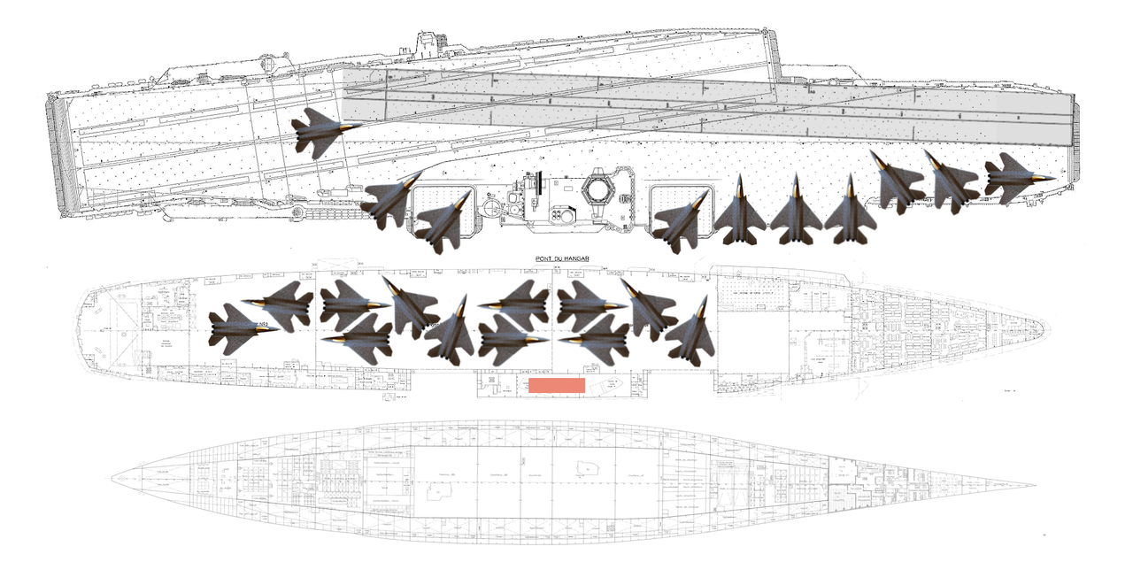

C’est un message populaire. HK Posté(e) le 20 août C’est un message populaire. Share Posté(e) le 20 août (modifié) En tout cas, pas de nouvelles infos sur l'éventuel porte avions conventionnel qui pourrait redonner a l'Armada une aviation de chasse... @Cazadores de montaña @BPCs J'en profite pour illustrer un PA STOBAR de 30,000-35,000 tonnes qui pourrait correspondre aux besoins de l'Armada, capable d'emporter 16-18 chasseurs NGF ou ~20 Rafale. Il y a 21 spots pour SCAF/NGF (9 sur le pont d'envol + 12 dans le hangar) + 3 spots hélicos. Soit en pratique, 16-18 SCAF/NGF + 5-6 hélicos - Dimensions et pont d'envol similaires au Clemenceau - Elimination des chaudières vapeur, de tous les circuits vapeur et des catapultes (gain conséquent en volumes de soutage, personnel, cout d'acquisition + entretien) - Ajout d'un tremplin avec course de ~180m, l'ascenseur avant est déplacé vers le bord du pont avant. - Les brins hydrauliques (techno ultra fiable et éprouvée depuis 70 ans, disponible au Royaume Uni ou aux Etats Unis) permettent d'arreter un chasseur de ~22t volant a ~135 noeuds sur moins de 85 metres (avec 20-25 nds de vent sur le pont, soit une vitesse de prise de brins de 110-115 noeuds) - Ilot compact grace au choix de propulsion (voir ci-dessous) et a une mature intégrée style FDI (+ radar rotatif longue portée sur mat séparé). - Propulsion CODAE (diésel + électrique) pour un total de ~40MW sur 2 arbres permettant de naviguer a ~25 noeuds soutenus (26-27nds en pointe). Chaque arbre est connecté a un double réducteur propulsé par 1x diésel de ~10MW en mode croisière jusqu'a ~20 noeuds + 1x moteur électrique qui apporte ~10MW supplémentaires pour les sprints et manoeuvres aviation entre 21-26 noeuds. L'électricité est fournie par une turbine a gaz sous l'ilot + qqs générateurs diésels permettant d'assurer une bonne redondance. Le choix de diésels pour la propulsion principale permet de réduire la consommation et de libérer des volumes supplémentaires pour le carbu avia. Il s'agit bien entendu d'un porte avions "enveloppe", visant un bon compromis cout-performances pour un budget limité, d'ou les grands choix d'architecture STOBAR, propulsion diésel+électrique, l'ilot compact etc. Groupe aérien alternatif: 28 spots pour Rafale (12 sur le pont d'envol + 16 dans le hangar) + 2 spots hélicos. Soit en pratique, ~20 Rafale + 5-6 hélicos Modifié le 20 août par HK 8 Lien vers le commentaire Partager sur d’autres sites More sharing options...

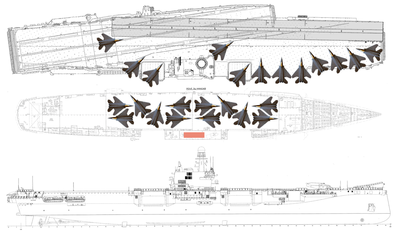

C’est un message populaire. HK Posté(e) le 21 août C’est un message populaire. Share Posté(e) le 21 août (modifié) J'ai ajouté une vue latérale de mon PA STOBAR pour l'Armada, et modifié qqs éléments en m'inspirant du Cavour. Environ 35 000 tonnes en charge avec un groupe aérien de 18 SCAF + 5 hélicoptères. (23 spots pour le SCAF… mais 18 chasseurs serait la limite pratique du point de vue de la circulation sur le pont et hangar) Modifié le 22 août par HK 4 1 Lien vers le commentaire Partager sur d’autres sites More sharing options...

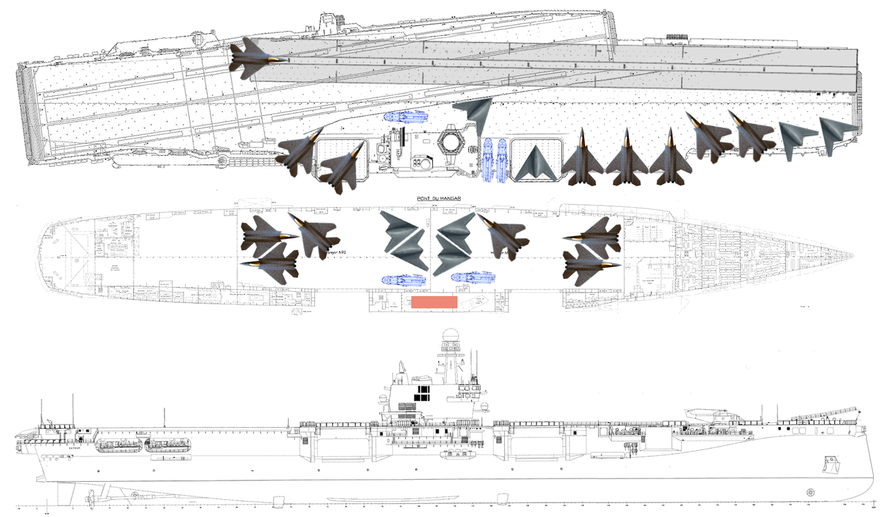

HK Posté(e) le 22 août Share Posté(e) le 22 août (modifié) Et spécialement pour @BPCs et @Salverius, voici le meme PA STOBAR avec un groupe aérien mixte de 12-14 SCAF + 8 UCAS + 5 NH90. Ca rappelle un peu les PA britanniques des années 60, mis au gout du jour avec des SCAF+UCAS au lieu de Sea Vixen + Buccaneer... Ca peut sembler un peu overkill pour les besoins Espagnols, mais difficile de faire un PA STOBAR de moins de 30-35,000 tonnes vu les volumes nécessaires, le besoin d'une coque relativement longue pour la piste d'appontage et aussi la tenue a la mer (faut minimiser le tangage), la surface de pont nécessaire pour avoir des zones de parking et de réarmement pour les pontées et des flux corrects etc. Bref... pas beaucoup d'économies a espérer en rabottant la taille, par contre la propulsion et le systeme de combat pourraient etre largement simplifiés pour faire moins cher que les standards italiens ou Japonais (Cavour, Izumo) ou PANG... l'Espagne a déja l'habitude de ca avec son Principe de Asturias inspiré des Sea Control Ship US. Je suis moins sur que la Marine Nationale accepterait un tel porte avions "au rabais", meme si l'alternative était de n'avoir rien dans le tiroir lorsque le PANG sera indisponible ou lorsque son équipage devra souffler. Modifié le 22 août par HK 2 1 Lien vers le commentaire Partager sur d’autres sites More sharing options...
BPCs Posté(e) le 23 août Share Posté(e) le 23 août Il y a 18 heures, HK a dit : Ca peut sembler un peu overkill pour les besoins Espagnols, mais difficile de faire un PA STOBAR de moins de 30-35,000 tonnes Overkill n'est pas le bon terme : "overpriced" est plus à considérer. Car d'un côté c'est un PA Stobar un peu plus long et couteux qu'un JC 1er mais avec un GAe à base de Rafale voire d'ucav navalisés De l'autre c'est le même navire ou un peu moins grand mais avec la nécessité de s'équiper de F35B... Et l'exemple suisse montre que ce n'est pas gratuit tant à l'achat qu'en MCO . Lien vers le commentaire Partager sur d’autres sites More sharing options...
