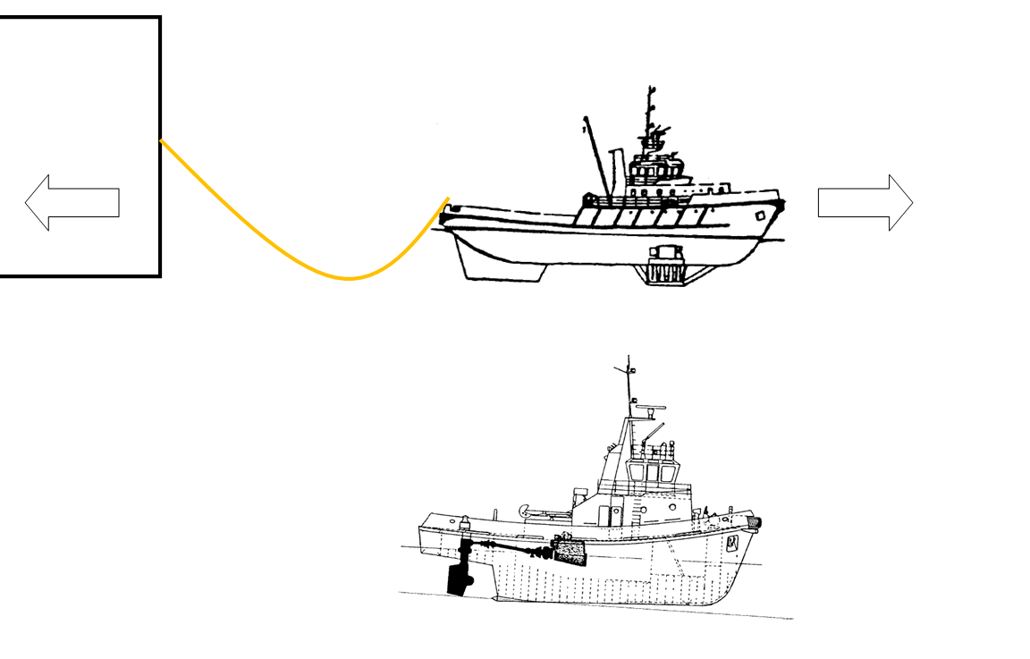

… C’est moi ou le remorqueur presque à la toute fin de son passage (dans la vidéo) est tête-bêche ?
Si j’ai pas la berlue, quelle en ait la raison ?

Parce qu'il a plus de puissance en marche avant qu'en arrière... tout en préservant sa butée. L'autre facteur est de la position du croc de remorquage placé sur l'arrière.
Le hic dans cette position c'est qu'il faut très attentivement rester dans l'axe de traction, sinon c'est cul par dessus tête
en complément de mudret ;-)
Il doit s’agir d’un remorqueur avec des propulseurs azimutaux ( voith ou aqua master)
une explication ?
Aussière de remorque molle en pointe , il se positionne ainsi  à vitesse relative nulle prêt à mettre full sur son levier d’allure sur ordre de la passerelle PA . Le GF a trop d’inertie en réaction corrective d’urgence avec des hélices à rpm hélices faible je pense
Tout à fait d'accord. Je l'ai déjà vu faire avec de gros pétroliers ou porte-conteneurs
https://www.marineinsight.com/videos/raw-video-tug-boat-almost-tips-over-while-towing-a-ship/
