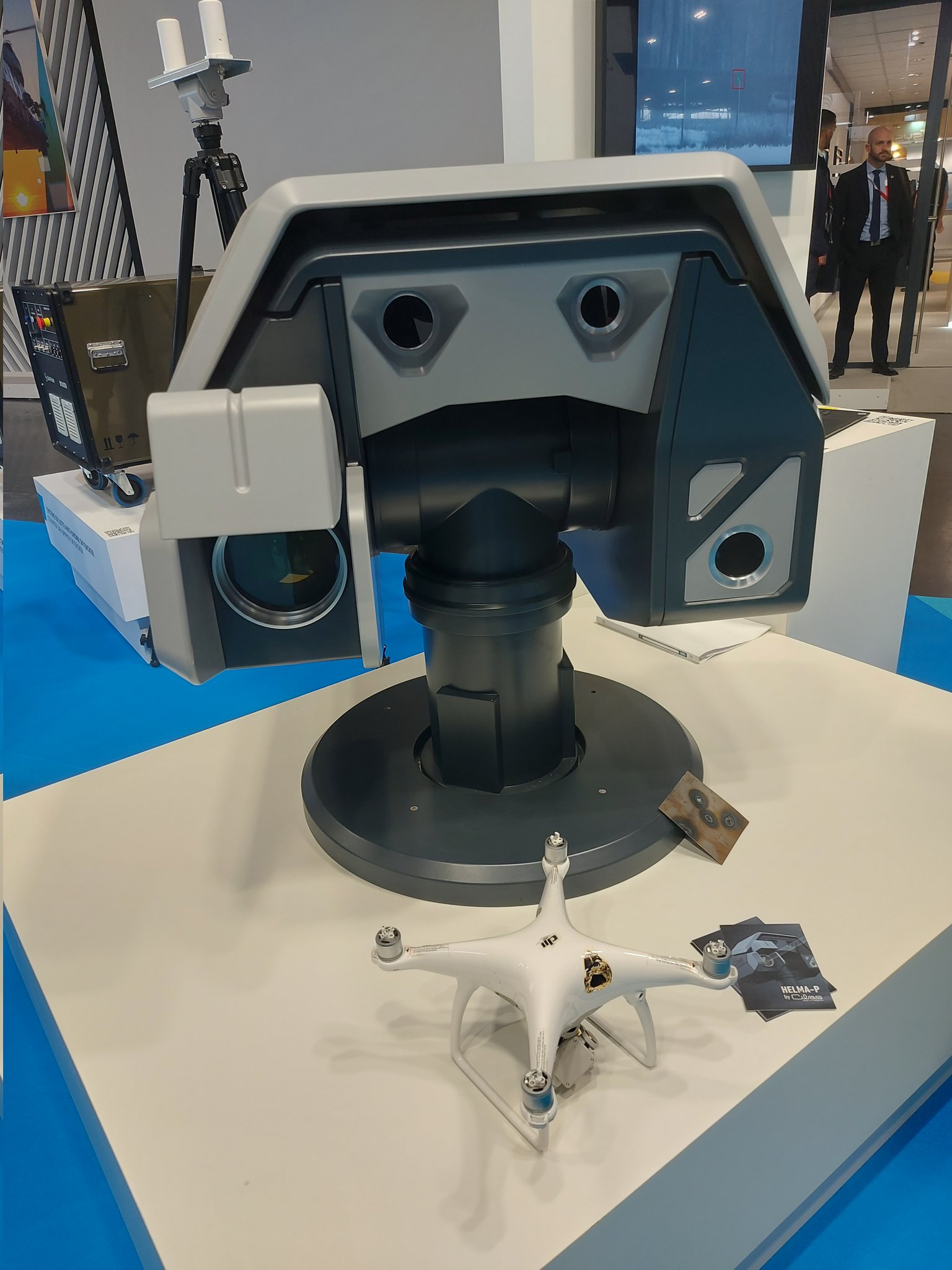

Titus K Posté(e) le 4 novembre 2024 Share Posté(e) le 4 novembre 2024 (modifié) 3 Helma-P commandés, 1 pour chaque armée Modifié le 4 novembre 2024 par Titus K 1 Lien vers le commentaire Partager sur d’autres sites More sharing options...

zozio32 Posté(e) le 9 décembre 2024 Share Posté(e) le 9 décembre 2024 On 11/4/2024 at 11:25 AM, Titus K said: 3 Helma-P commandés, 1 pour chaque armée on a une idée de ce qui est prévu avec ces 3 Cilas? la MN va en monter un sur une frégatte? Lien vers le commentaire Partager sur d’autres sites More sharing options...

zozio32 Posté(e) le 29 octobre Share Posté(e) le 29 octobre On 12/9/2024 at 1:06 PM, zozio32 said: on a une idée de ce qui est prévu avec ces 3 Cilas? la MN va en monter un sur une frégatte? bon, et pour me répondre a moi-meme, dans les articles sur SYDERAL on apprend aussi que les 3 Helma-P déjà commandé seront livré en 2026. L'integration n'est pas encore definitit: "Trois systèmes HELMA-P leur seront livrés courant 2026 après réception par la DGA, résultat d’une commande passée l’an dernier dans le cadre du programme à effet majeur « LAD ». À chacun d’ensuite l’intégrer sur la plateforme idoine" https://www.forcesoperations.com/de-talos-a-syderal-un-premier-pas-vers-un-laser-de-forte-puissance-pour-les-armees-francaises/ Lien vers le commentaire Partager sur d’autres sites More sharing options...
