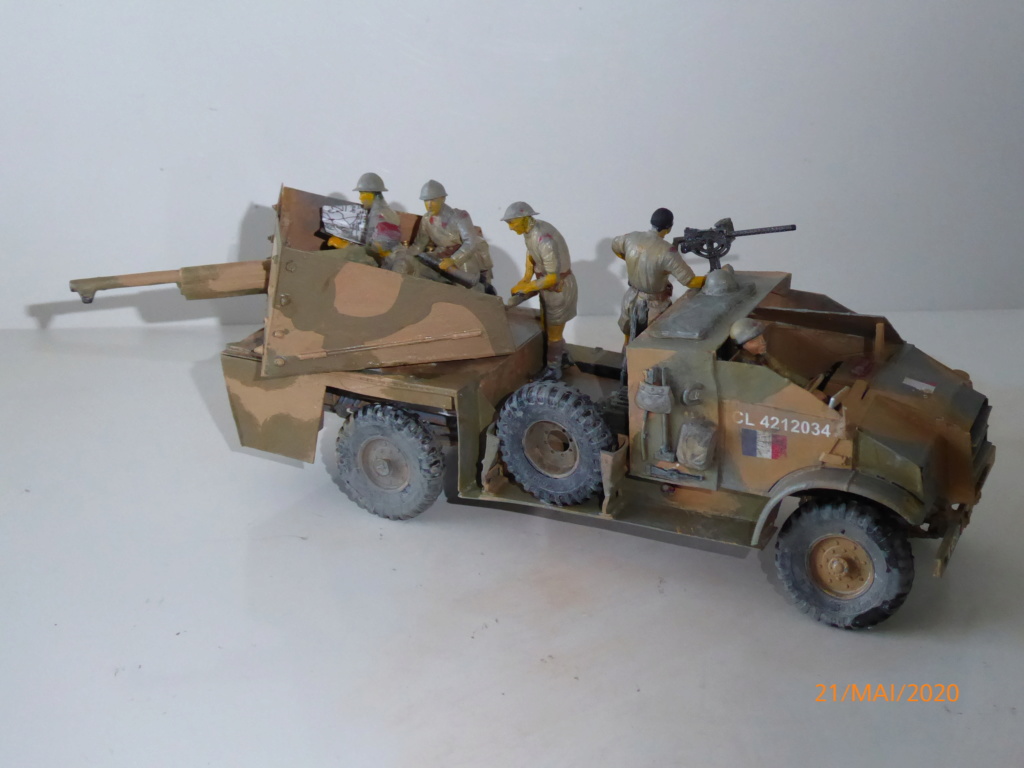

Et dans Le cas des mortiers aptes au tir direct, type Nemo, est-ce que le mortier n'est pas trop short en portée pour ne pas trop exposer le véhicule tireur.
Et alors il faudrait que le MEPAC puisse faire du tir direct par l'arrière :biggrin:
avec un bouclier arriere type Conus Gun ou Lafly..:happy:
