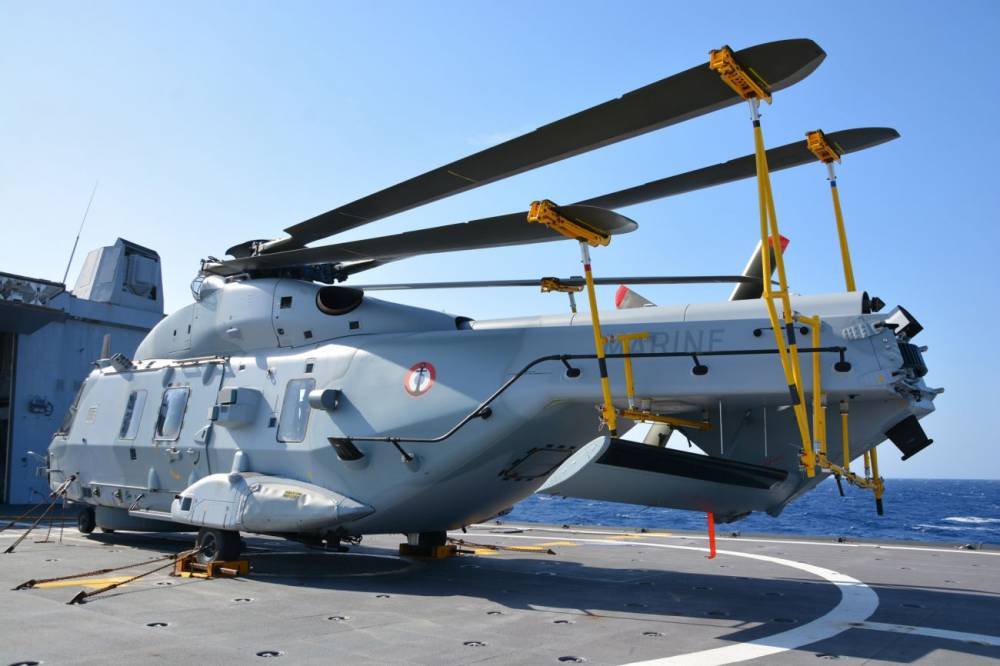

La Norvège avait 8 NH90 mais s'en est débarassé en 2022 pour manque de disponibilité (pas le seul pays a s'en plaindre). Le NH90 n'a jamais été une option pour équiper ces nouvelles frégates. Et si Naval Group n'est pas capable d'adapter la FDI au Merlin...
https://www.regjeringen.no/en/aktuelt/norge-leverer-tilbake-nh90-helikopteret/id2918079/
L'article du Telegraph mentionne juste que les britanniques incluent l'hélicoptère au contrat. Ce n'est pas surprenant et ca ne dit rien sur la décision de la Norvège.

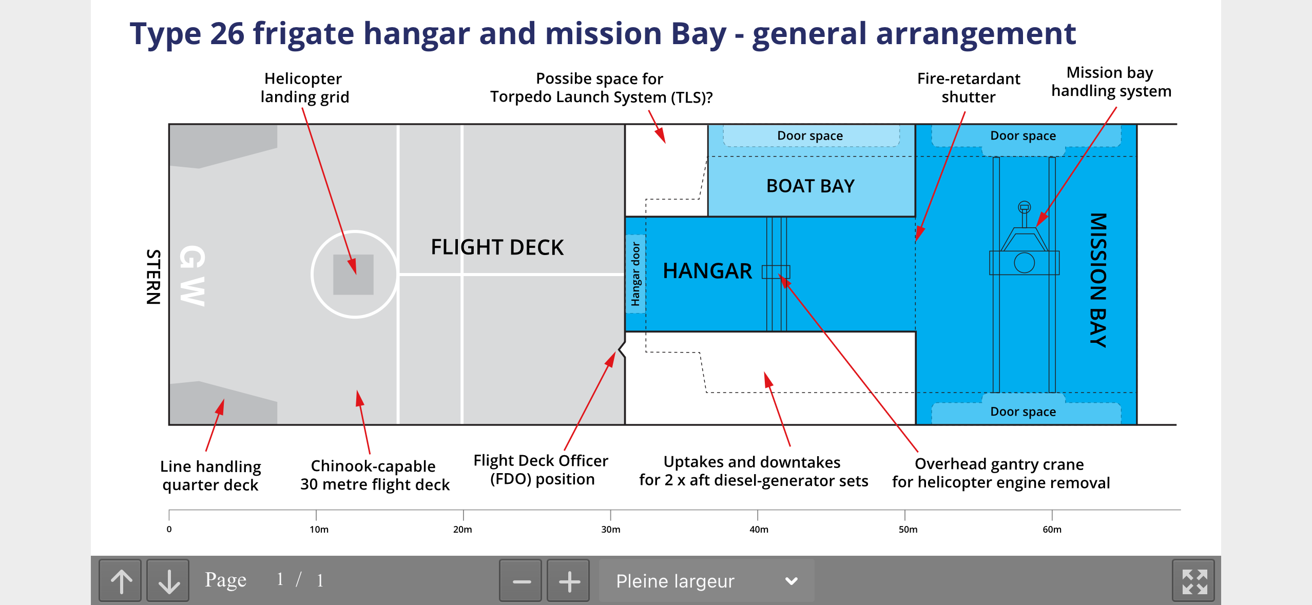

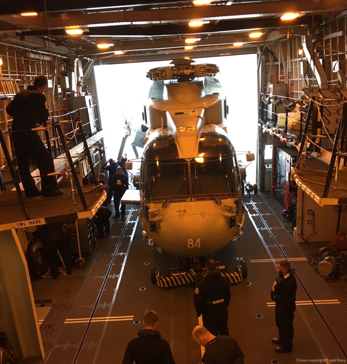

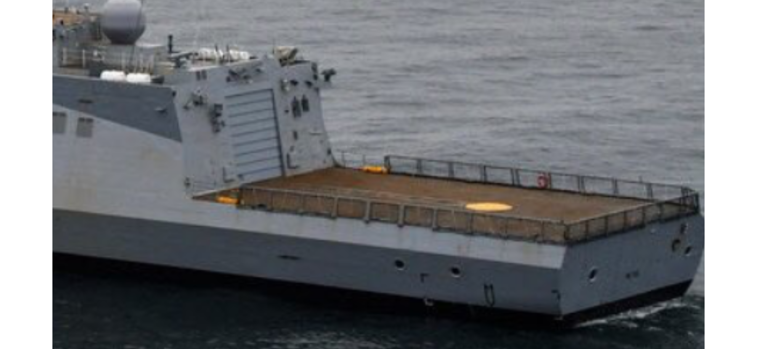

@ARMEN56  à mon petit niveau je vois Maître-Bau ( + grande Largeur pour les terriens )
- de la T23    16,1 m    pour 4.900 T
- de la T26    20,8 m  pour  6.900 T
- de la FDI     17;7 m  pour 4.450 T
Alors je me dis ... il doit il y avoir moyen d'intégrer sur FDI un hangar pour Merlin l'enchanteur..
il y a une heure, Bechar06 a dit :
Soupir .
Je développais suite à ta question plus haut.
Bon ben la prochaine fois j’irai bêcher dans mon jardin .

Oui, je comprends ton soupir ... Courant d'air entre mes 2 oreilles ... Merci pour tes démos appuyées
En l'état, les Norvégiens, comme les Grecs, ont des MH-60R qui avaient été commandés pour le remplacement des NH-90 (aussi utilisé par les Danois).
Si les Norvégiens changent d'avis et décident d'acheter des AW101 dans le rôle ASW, je doute qu'on puisse reprocher à NG de ne pas l'avoir vu venir.
il y a 21 minutes, emixam a dit :
J'ai également noté que le NH90 dont Airbus France était parti prenante peut jouer en défaveur des FDI (comme si Airbus était NavalGroup), alors qu'il me semble que Airbus Allemagne était aussi parti prenante du NH90 mais un mot sur un éventuel désavantage pour la F-127.
Et les hélicos en question ont été assemblés en Italie.
...Mais après-tout les Italiens c'est juste des Français avec un accent bizarre et qui vivent plus au sud. Pas vrai?
Il y a 2 heures, emixam a dit :
Ca marche pas mal comme çà :
"Le scandale du NH90, dans lequel la société allemande Airbus était l'une des trois sociétés responsables de la fabrication des hélicoptères, est un gros point négatif pour l'Allemagne. Le contrat avec la Norvège a été annulé lorsque l'entreprise n'a pas livré plus de 8 des 14 hélicoptères sur une période de 20 ans. Et les huit machines ont passé plus de temps dans les ateliers que dans les airs."
