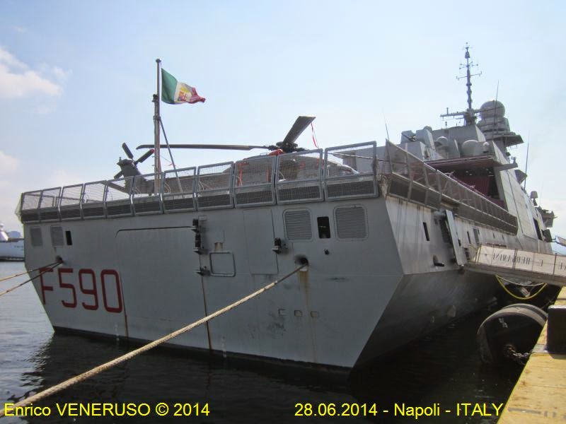

BPCs Posté(e) le 23 mars 2019 Auteur Share Posté(e) le 23 mars 2019 Le 21/03/2019 à 09:31, ARMEN56 a dit : Enfin comme précisé, le samahe ( rail et le dispositif de puissance ) est central de la grille d’appontage jusqu’au fond du hangar et n’autorise pas d’autres mouvement autre que translation . Est-ce que les italiens n'ont pas un autre système que le Samahé ? Il me semble voir des rails "courbes" sur le ponts de cette fremm italienne 1 Lien vers le commentaire Partager sur d’autres sites More sharing options...

ARMEN56 Posté(e) le 23 mars 2019 Share Posté(e) le 23 mars 2019 Il y a 2 heures, BPCs a dit : Est-ce que les italiens n'ont pas un autre système que le Samahé ? Il me semble voir des rails "courbes" sur le ponts de cette fremm italienne Il ne s’agit pas de SAMAHE , çà doit être un concept « handling system traverse » de chez Indal ( CW) https://www.cw-ems.com/indal/products/default.aspx A 1’02’’ on aperçoit le chariot https://www.youtube.com/watch?v=-wyYprGdXAU A 1h 25’ 15 ‘’ sommes dans le hangar bâbord https://www.youtube.com/watch?v=5E9ouIhnAOk 1 Lien vers le commentaire Partager sur d’autres sites More sharing options...
