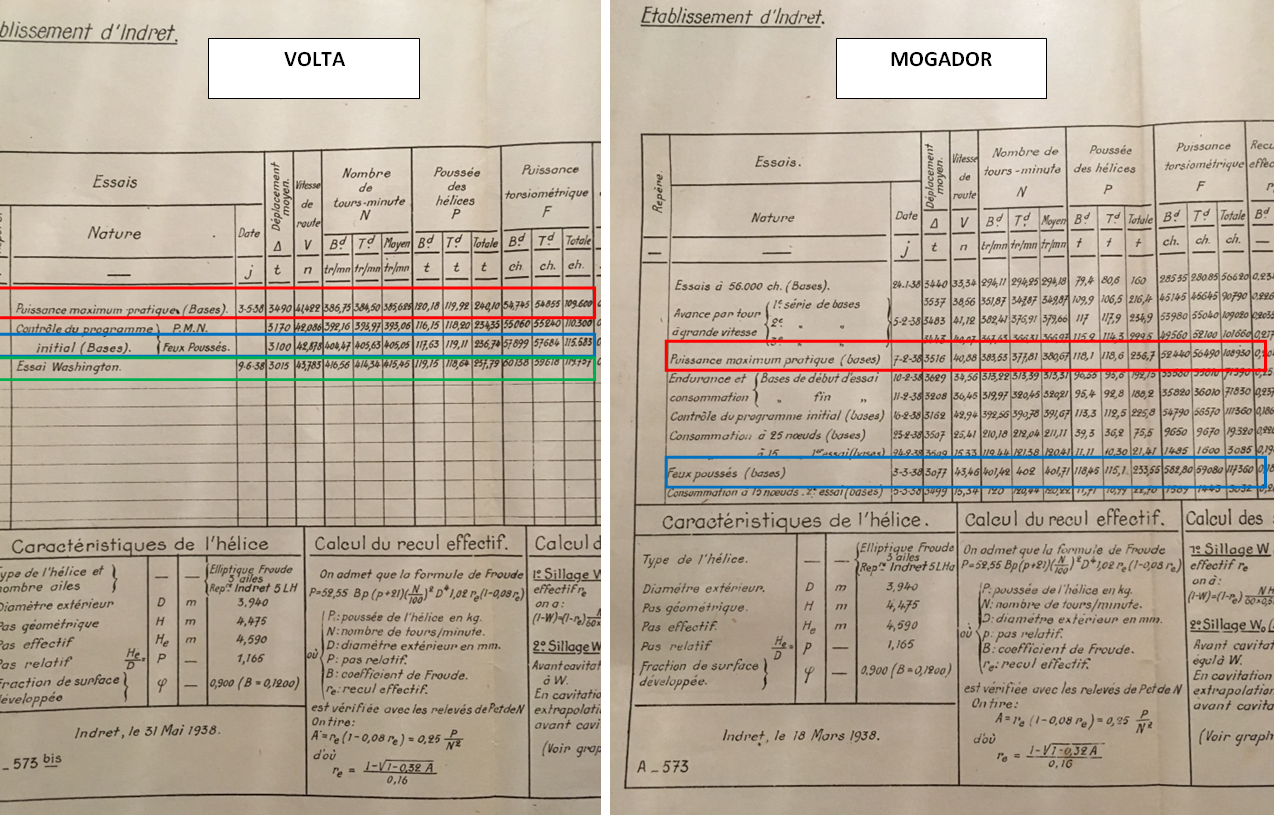

"Le Georges Leygues aurait établi le record de vitesse des bâtiments de sa classe à 36 noeuds (67 km/h) au début de sa carrière (vent dans le dos ? loch en vrac ? mer en pente ? mystère...). En 2005, malgré son grand âge, il restait le bâtiment le plus rapide de la flotte avec une pointe à 29,6 nœuds durant la mission EAOM 2004-2005."
Peut-être dans un déplacement faiblement chargé en carburant ?
Pour exemple, la Jeanne d'Arc a dépassé les 30 noeuds en 2010 là où elle était censée faire 27 noeuds.
Le croiseur GL mais certainement pas la FASM
http://www.alabordache.fr/marine/espacemarine/desarme/croiseur/georgesleygues-croiseur/presentation.php
Ce qu'elles ont dans le ventre les FASM pour du 30 nds , pour du 36 nds il aurait fallut presque doubler la puissance , on élève au cube le rapport 36/30 çà donne une idée du coeff muliplicateur de puissance

De mémoire, j'avais un grossier : + 5 nœuds = doublement de puissance. C'est pour cela que j''indiquais un "parait-il".
Même pour le croiseur, c'est difficile, il faudrait passer de 84000 ch à quelque chose de comme 150000 ch (32 =>36 nds).

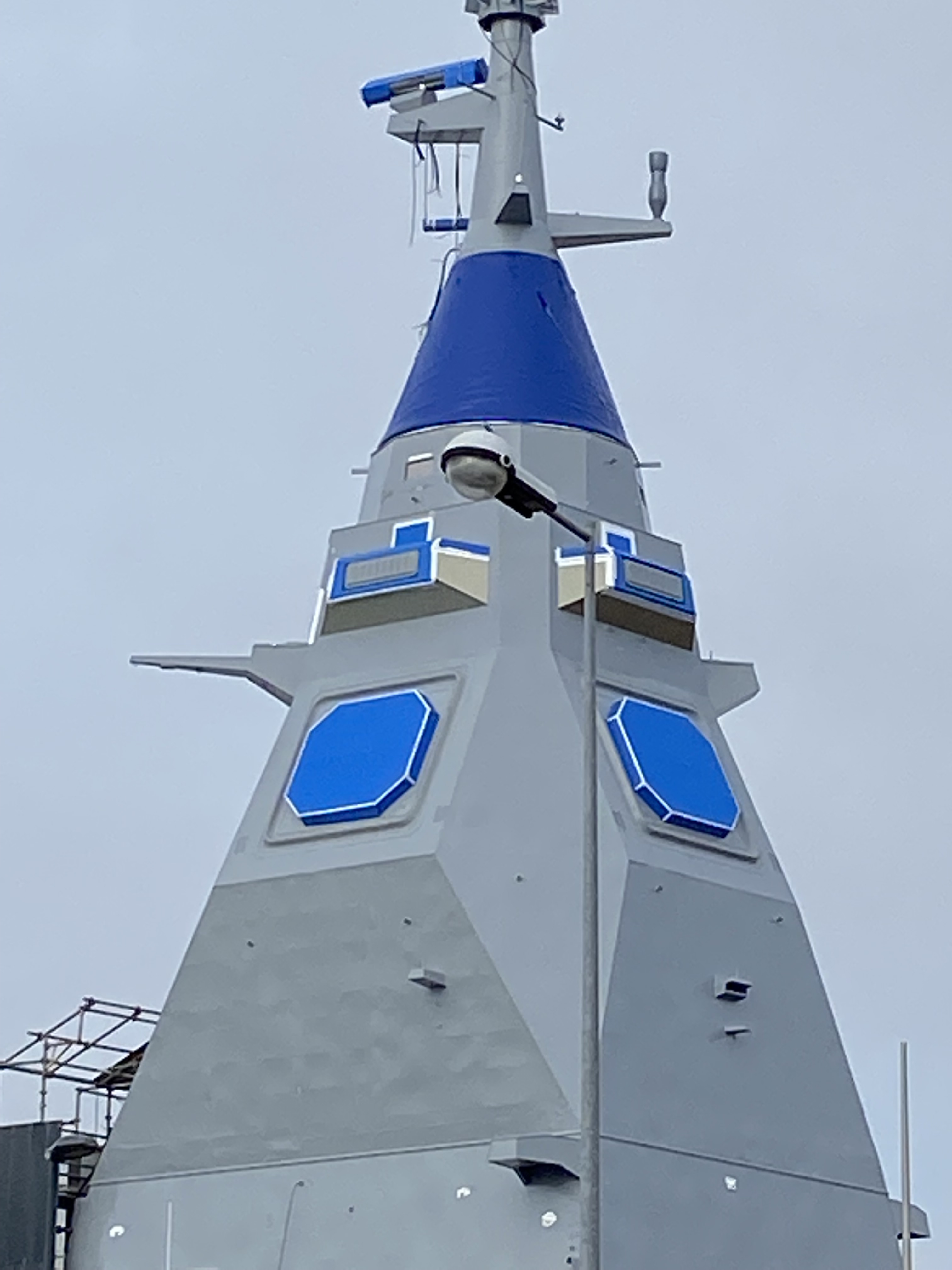

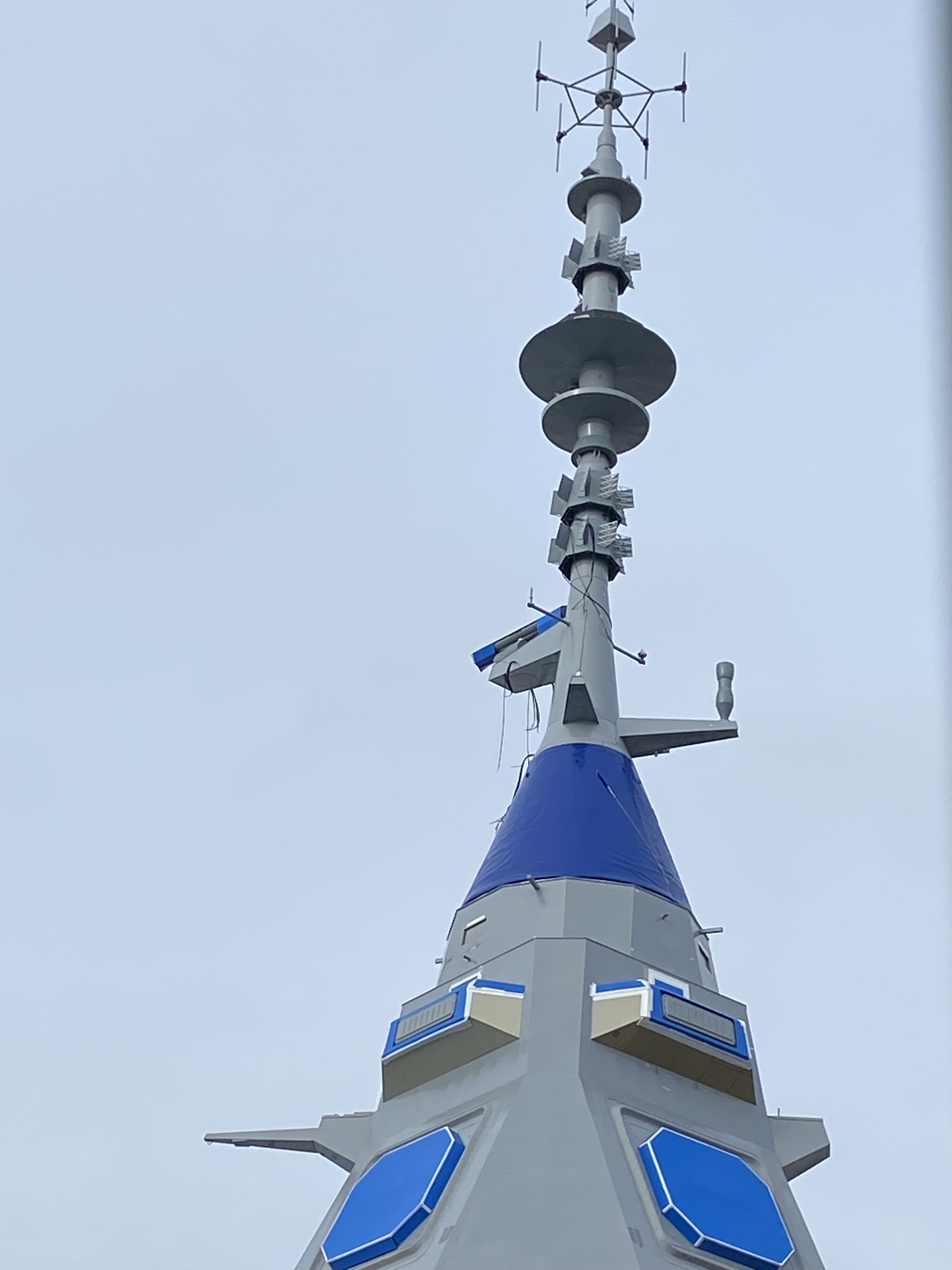

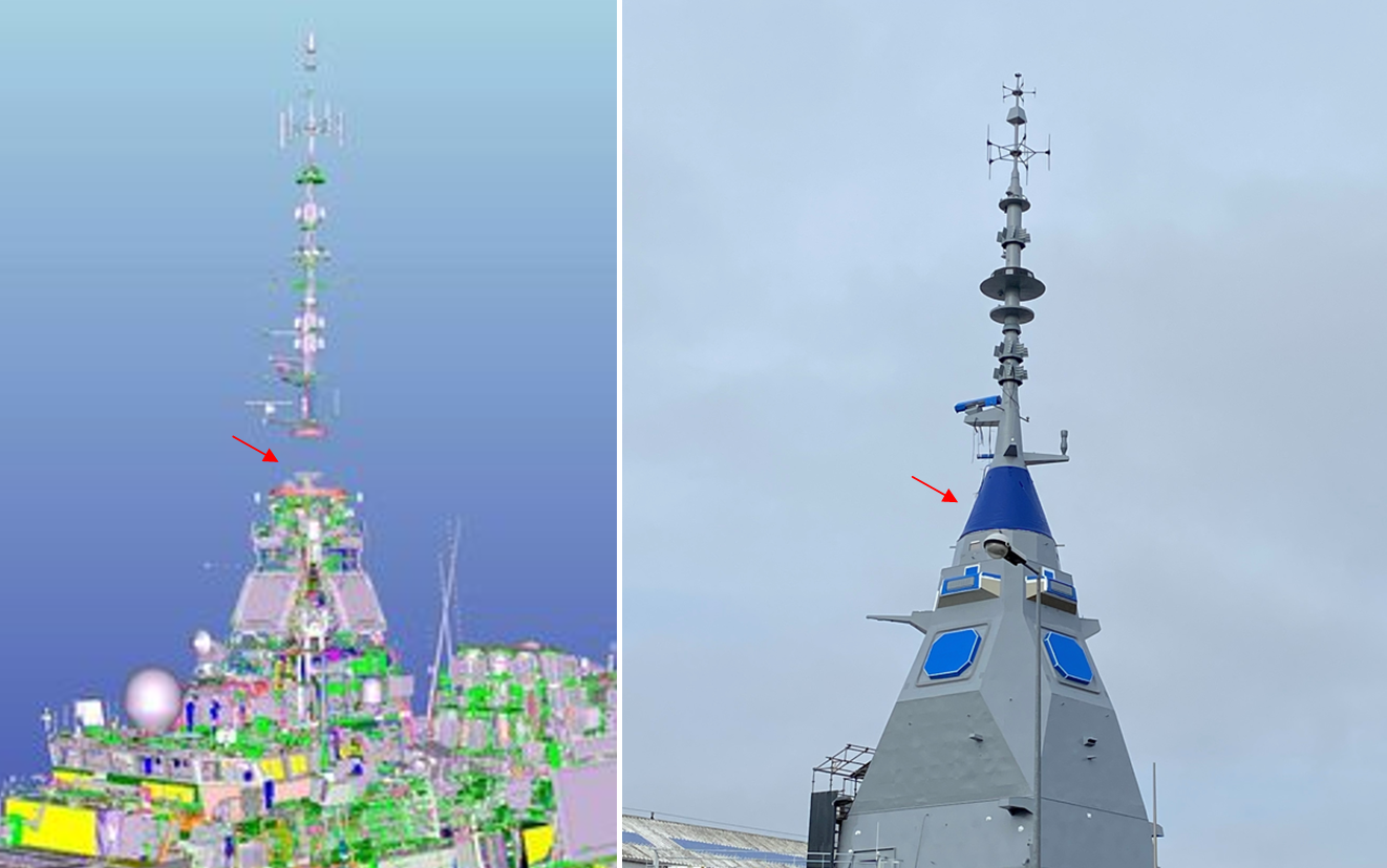

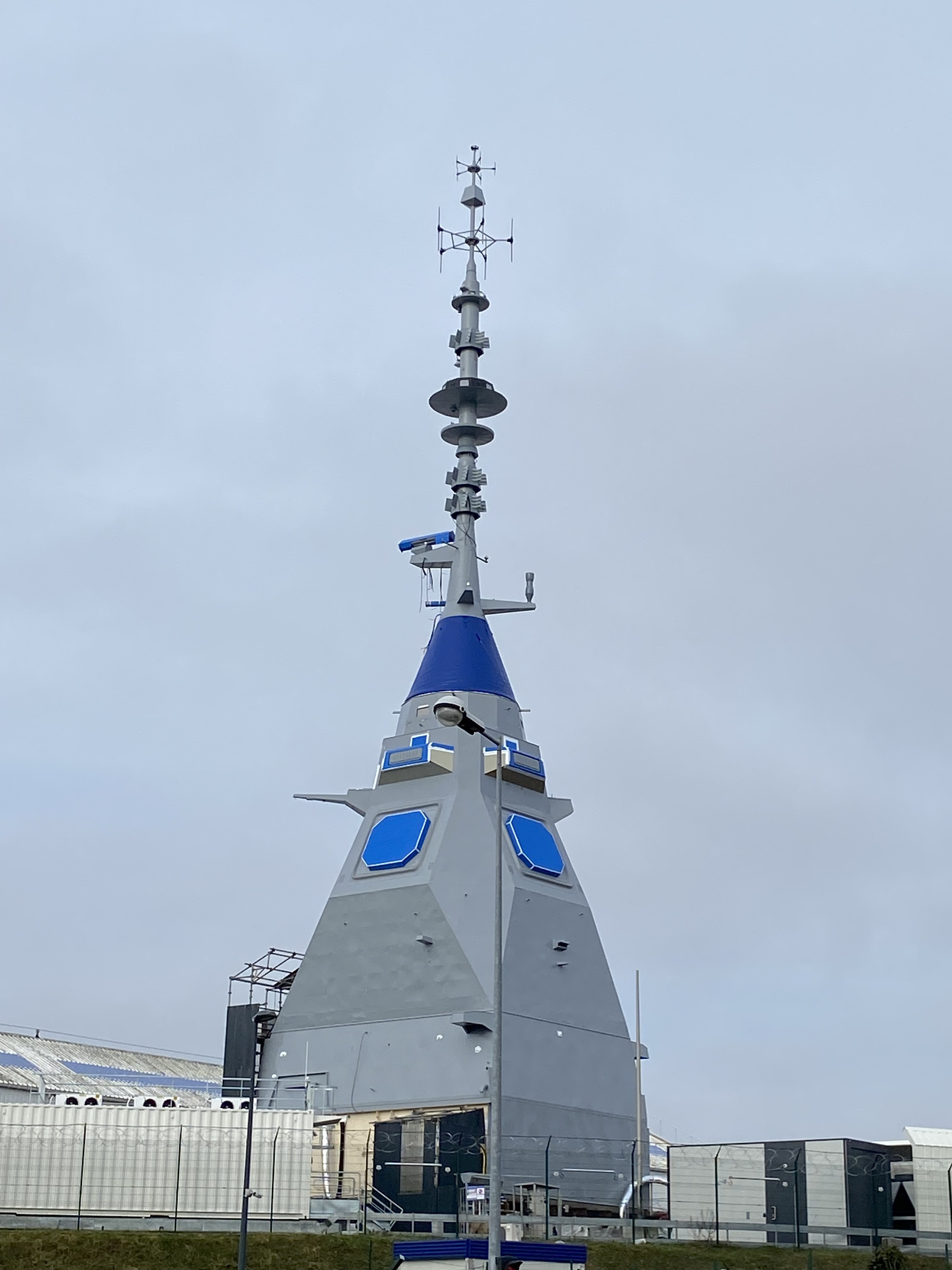

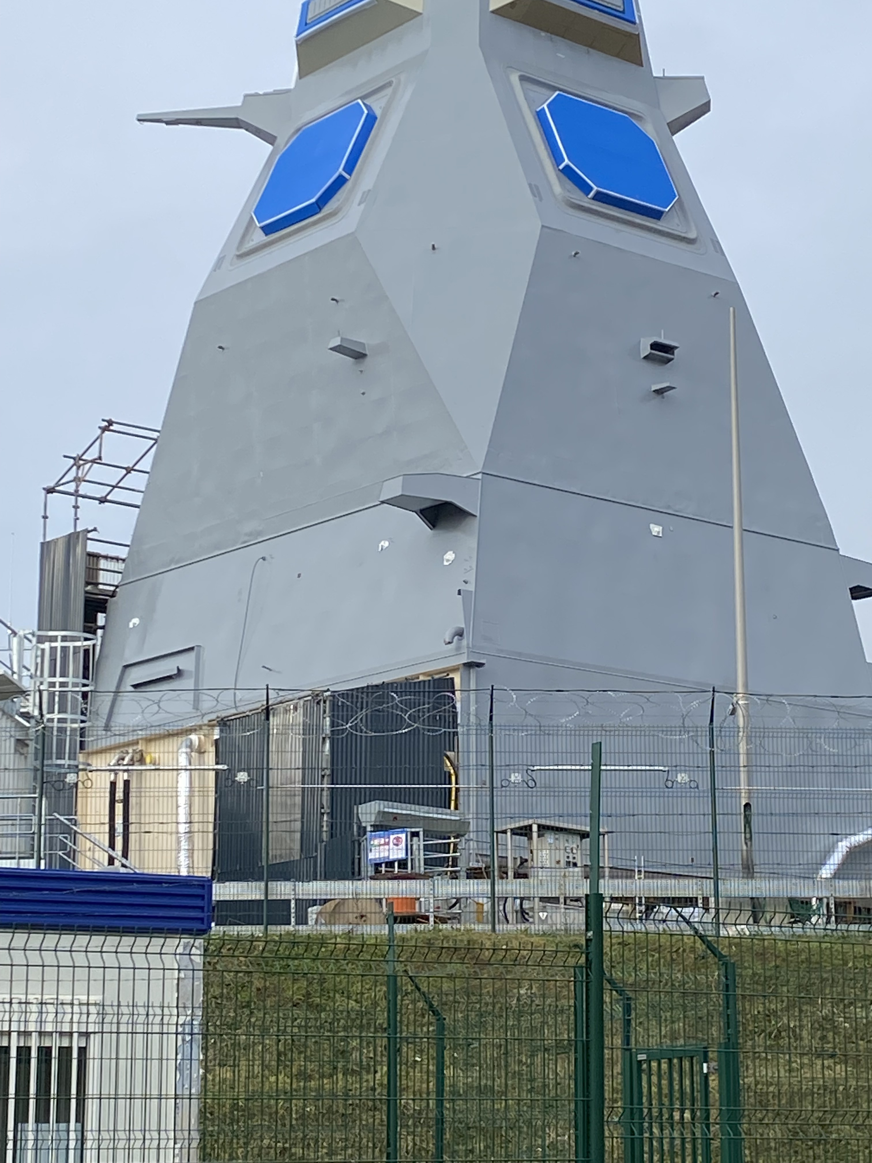

Autre angle , autres vues du PSIM
Sur celle du dessous à gauche en pied de mature, les locaux techniques et en façade externe les servitudes cooling eau glacée et air
Ceci pour compléter ce que l’on avait déjà vu sur MM et NN du démonstrateur de ST MANDRIER
https://www.meretmarine.com/fr/content/saint-mandrier-sur-la-plateforme-dintegration-des-fdi
https://www.navalnews.com/naval-news/2019/09/sea-fire-next-gen-radar-system-begins-testing-at-shore-integration-facility/
Modifié par ARMEN56

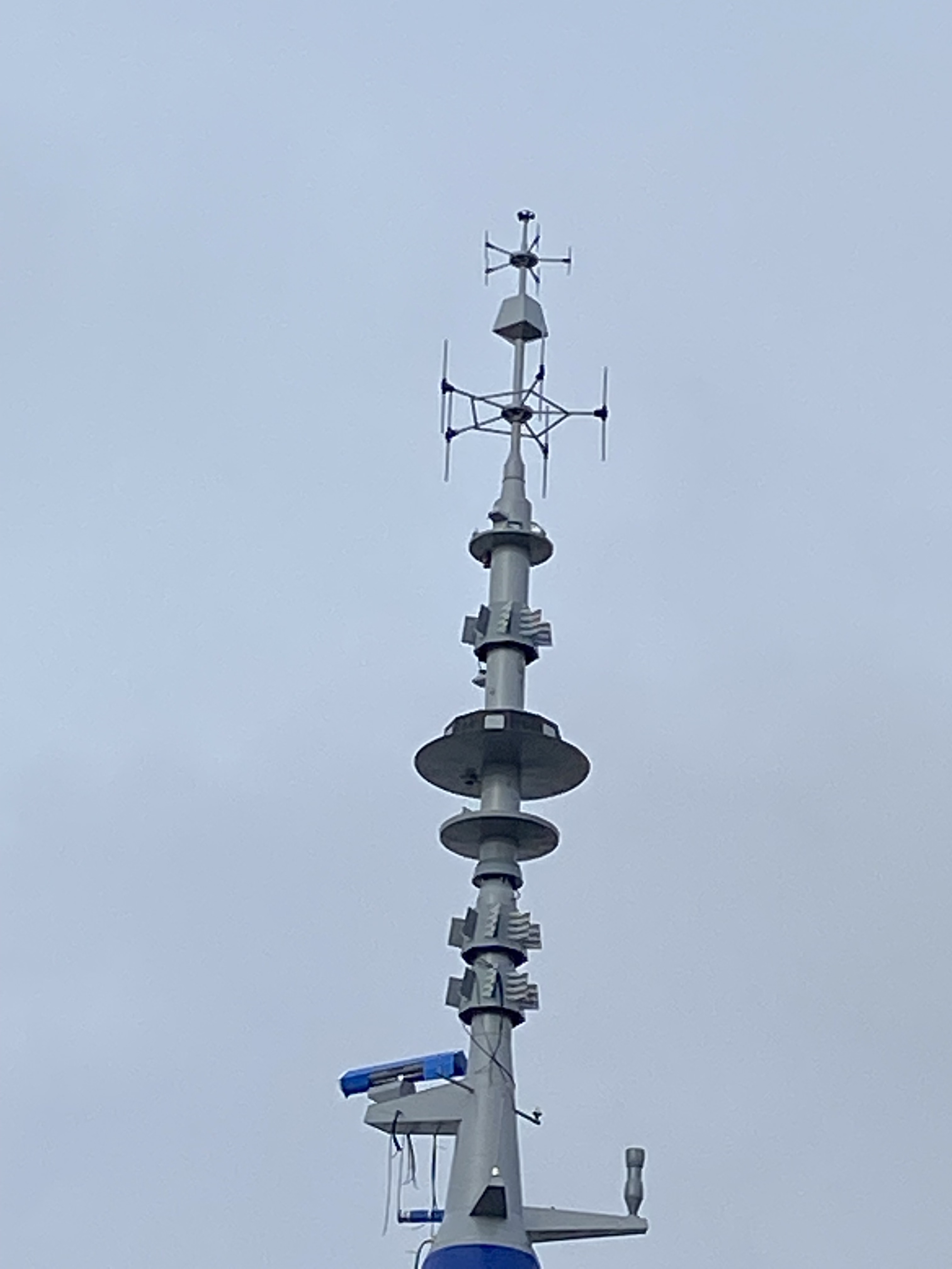

1 hour ago, Hirondelle said:
Qu’est ce qu’il y a sous le cône bâché de bleu au dessus du SeAFire, là où sur les Gowind il y aurait l’entenne tournante du radar principal ?
Peut-être l’antenne directionnelle pour la liaison avec l’UAV du bord? En tout cas c’est ce qu’il y avait sur l’Adroit…
