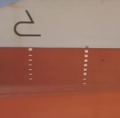

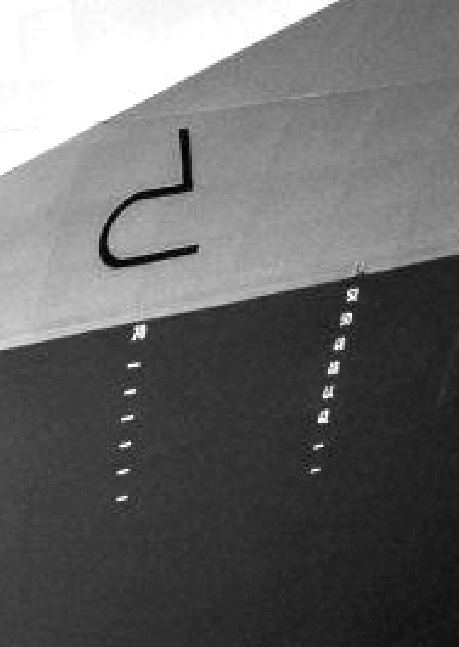

Il y a 4 heures, Lordtemplar a dit :
uestion: c'est quoi les trou a l'avant sous la ligne de flotaison? (moteur pour maneuvrer dans un port?)
propulseur d'étrave, moyen d'aide à la manoeuvre, illustré par l'idéogramme de la croix dans le cercle au dessus de la flottaison
A noter les 2 échelles de T.E/AV;  celle avec bulbe ( au droit de la marque de coque du bulbe ) et celle de quille .
Sur celle-ci en forme , on  ne distingue pas bien les chiffres , 7m (?) sur celle du TE  bulbe , ma  vue baisse... :rolleyes:

@ARMEN56 … En retravaillant l'image sur Photoshop je crois discerner le chiffre 52 tout en haut et suivi juste en dessous par le chiffre "50" … Ça te parle ?
… Je confirme grâce à la vidéo de "Vincent" :wink:
A ce sujet, puisque je te tiens, tu peux m'expliquer le sens de ces chiffres et leurs applications concrètes, s'il te plaît :happy:
Modifié par Ardachès
Amélioration

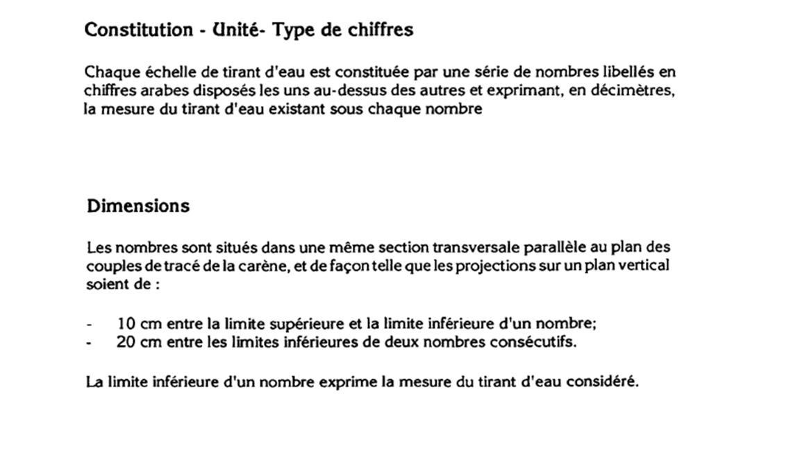

Il y a 8 heures, Ardachès a dit :
Quelques indications
Les échelles de tirant d’eau sont des marques latérales bâbord et tribord ( AV , Milieu, AR ), nécessaires à la pesée navire.
On mesure donc les niveaux , on  les moyenne puis on  effectue une correction de tirant d’eau  intégrant la prise d’arc.
Tout ces chiffres sont ensuite « mixés » pour en définir le déplacement
Les TE avant et arrière sont des relevés aux PPE
La marque au bulbe est une indication d’échouage (*)  je pense, de toute façon le bulbe est normalement en eau.
