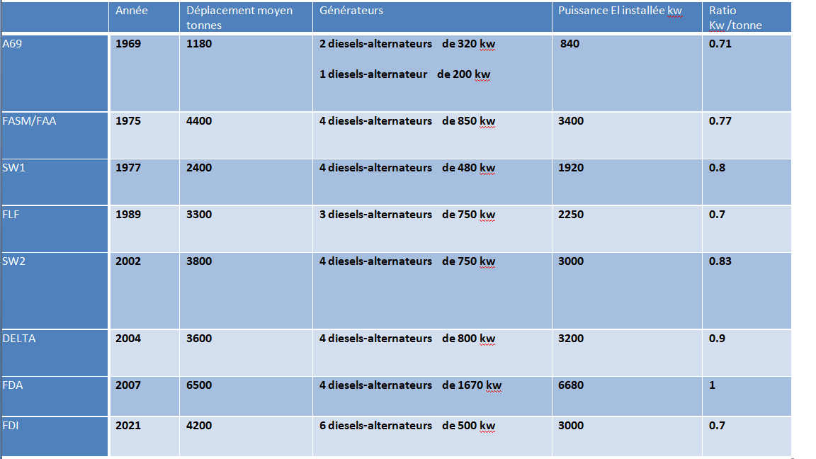

Ce qui se disait sur l’approche des bilans de puissance elec coques MN voici 40 ans
Cela se traduisait sur des plateformes de 1500 à > 4000 t par 4 DA en usines/stations séparées ;
-1 ou 2 DA faisant le job aux situations navires été hiver ; combat , veille mouillage
- 1 DA en secours
- 1 DA en visite programmée.
Donc un nb de 4 moteurs assurant le tuilage distribution . Sur les programme récents s’ajoutant un DA de secours situé au dessus du pont pal .
Ce tableau donne un aperçu quantitatif approximatif , si le nb de 6 DA + 1 secours sur FDI reste une première , le ratio 0.7-0.8 kw /t installé reste à priori sensiblement dans les cordes du programme FLF sens large . Le plus élevé restant celui des FDA .
Le choix du type de moteur a toujours été du rapide en DA ( 1200/1500/1800rpm) pour tenir le 60 Hz , équipé de régulateur réglé au bon statisme , délivrant une qualité de courant idoine  au système de combat ( encaissant les impacts de charge dans les transitoires …etc, Nécessité d’une puissance massique élevée dopée en suralimentation air refroidi toussa,  les 500 à 1600 kw générant des volumes avec enclosure facilement intégrable en machines ou locaux aux…Le revers du rapide étant un calendrier de maintenance bien rempli , en général des échéances ( MTBO ) de visites totales relativement courtes par rapport au diesel demi rapides

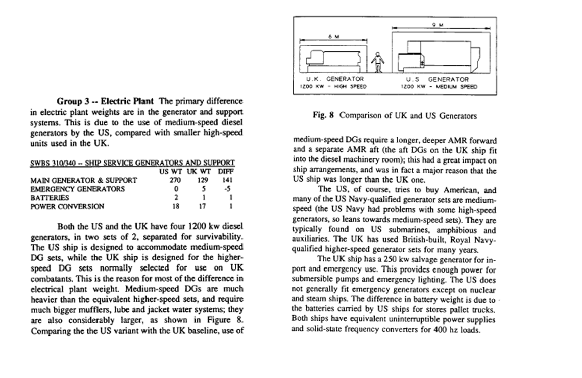

« Groupe3 -- Usine électrique
La principale différence entre les poids des centrales électriques réside dans le générateur et les systèmes connexes. Cela est dû à l'utilisation de générateurs diesel semi rapides  par les États-Unis, par rapport aux unités rapides plus petites utilisées au Royaume-Uni.
SWBS 310/340 - SHIP SERVICE GENERATORS AND SUPPORT doc source
Les États-Unis et le Royaume-Uni ont tous deux quatre générateurs diesel de 1200 kW, en deux séries de 2, séparés pour la survivabilité . Le navire américain est conçu pour accueillir les ensembles DG semi rapides , tandis que le navire britannique est conçu pour les ensembles DG à vitesse plus élevée normalement sélectionnés pour être utilisés sur les combattants britanniques. C'est la raison de la majeure partie de la différence de poids de la centrale électrique. A iso puissance les DG semi rapides sont beaucoup plus lourds que les DG rapides , et nécessitent des silencieux, des systèmes d'eau de lubrifiant et de gaine beaucoup plus grands ; ils sont également considérablement plus grands, comme le montre la figure 8.
Fig. 8 Comparison of UK and US Generators doc source
En comparant la variante US  avec la baseline UK du Royaume-Uni, l'utilisation des DG semi rapide nécessitent un AMR plus long et plus profond vers l'avant et un AMR séparé à l'arrière (les DG à l'arrière du navire britannique s'intègrent dans la salle des machines diesel) ; cela a eu un grand impact sur les aménagements des navires, cela explique les principales raisons pour lesquelles le navire américain était plus long que celui du Royaume-Uni.
Les États-Unis, bien sûr, essaient d'acheter des groupes électrogènes américains, et de nombreux groupes électrogènes qualifiés par la marine américaine sont semi rapides (la marine américaine a eu des problèmes avec certains groupes électrogènes rapides , elle penche donc vers les groupes électrogène semi rapide ). On les trouve généralement sur les sous-marins américains, les amphibies et les auxiliaires. Le Royaume-Uni utilise des groupes électrogènes rapide qualifiés par la Royal Navy de construction britannique depuis de nombreuses années.
Le navire britannique dispose d'un générateur de secours  de 250 kw pour une utilisation à quai et de black out . Cela fournit suffisamment d'énergie pour les pompes submersibles et l'éclairage de secours. Les États-Unis n'adaptent généralement pas de générateurs de secours , sauf sur les navires nucléaires et à vapeur. La différence de poids de la batterie est due aux batteries transportées par les navires américains pour les transpalettes des magasins. Les deux navires disposent d'alimentations sans interruption équivalentes et de convertisseurs de fréquence à semi-conducteurs pour des charges de 400 hz. »
Dans la section des usines électriques, les auteurs notent une différence significative dans les choix de générateurs au Royaume-Uni et aux États-Unis. Parce que les Britanniques ont opté pour les générateurs à diesel rapide plutôt que pour les générateurs à diesel semi-rapide  américains, il y a des économies significatives de poids et d'espace. Cependant, le choix des genset rapide  dans les navires de guerre du Royaume-Uni a-t-il forcé un choix pour un temps plus court entre les révisions ? S'il y avait des États-Unis Générateurs à grande vitesse qualifiés par la marine, les navires américains seraient-ils équipés de ces générateurs ? Dans les frégates où l'espace et le poids sont très critiques, les générateurs à grande vitesse seraient des générateurs d'espace importants dans les espaces de machines auxiliaires.
Il semble déraisonnable de normaliser la conception des appareils propulsifs de base des États-Unis pour inclure la technologie du diesel rapide tout en conservant les générateurs de diesel semi rapide . La variante américaine qui en résulte est pénalisée en longueur et en poids.

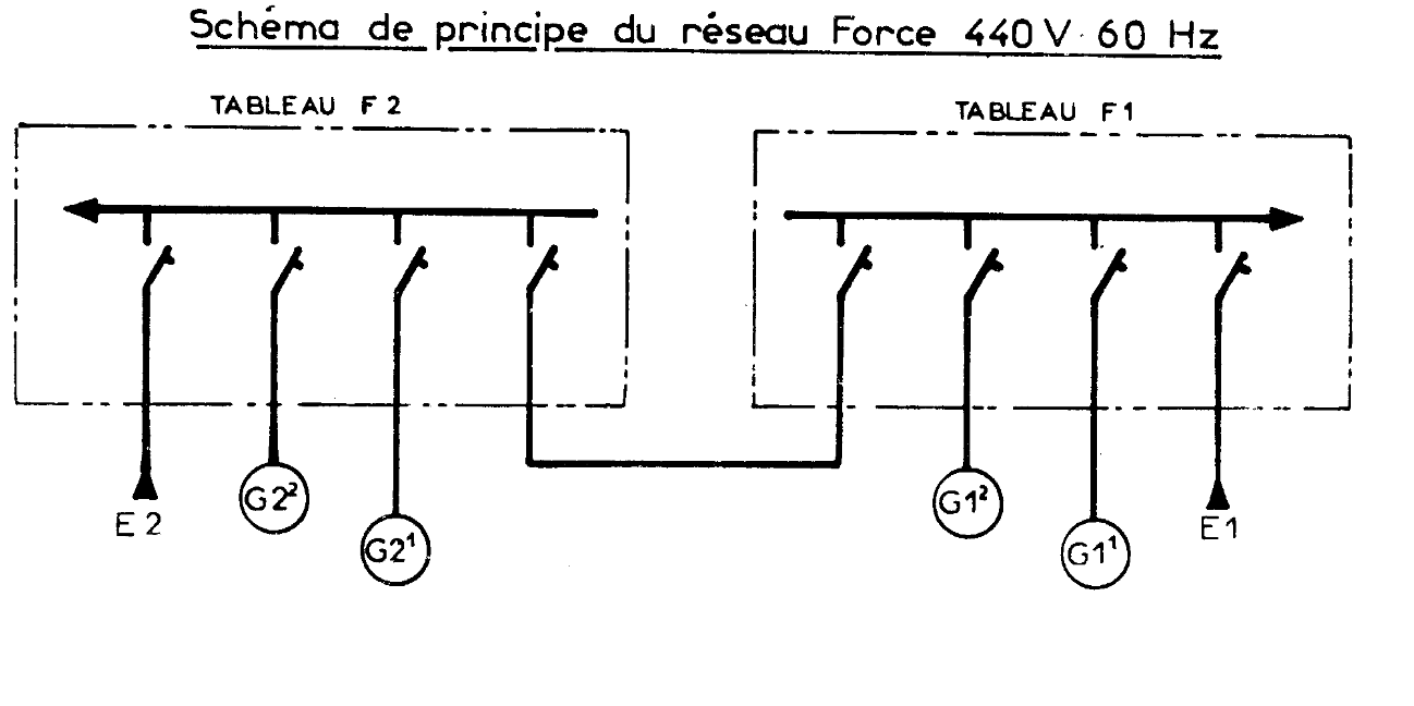

Architectures réseau distribution
Nos frégates années 70/80 ; 4 DA
Bouclé US Navy en TAGA
