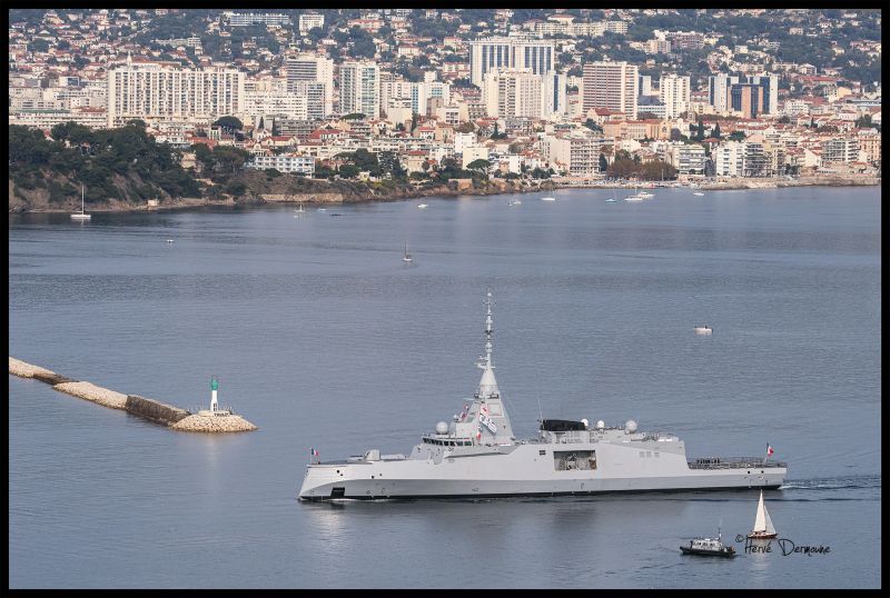

C’est un message populaire. ARMEN56 Posté(e) le 15 novembre 2025 C’est un message populaire. Share Posté(e) le 15 novembre 2025 https://www.linkedin.com/posts/hervé-dermoune-974641183_toulon-amiralronarch-fdi-ugcPost-7394278589732663296-um4h https://www.corlobe.tk/article53843.html 6 2 2 Lien vers le commentaire Partager sur d’autres sites More sharing options...
Titus K Posté(e) le 15 novembre 2025 Share Posté(e) le 15 novembre 2025 @ARMEN56Est-ce que la FDI peut avoir une certification glace ? Apparement les Suédois veulent ce niveau pour leur Luleå, ca parait pas énorme non ? https://fr.wikipedia.org/wiki/Certification_glace 1C Conditions de glace légères (épaisseur de la glace jusqu'à 0,4 m) Lien vers le commentaire Partager sur d’autres sites More sharing options...
ARMEN56 Posté(e) le 15 novembre 2025 Share Posté(e) le 15 novembre 2025 (modifié) Il y a 2 heures, Titus K a dit : @ARMEN56Est-ce que la FDI peut avoir une certification glace ? Apparement les Suédois veulent ce niveau pour leur Luleå, ca parait pas énorme non ? https://fr.wikipedia.org/wiki/Certification_glace 1C Conditions de glace légères (épaisseur de la glace jusqu'à 0,4 m) Autant d’active j’avais vu passer des choses sur Fremm , autant ici pour FDI c’est de l’intuitif j’imagine qu’elle peut naviguer en polar zone sous certaine réserve ; - Zéro rejets eaux usées de cale …. etc ( je pense qu’elle est spécifiée pour ) , les gaz d’échappement toussa doit être réglo MARPOL - Givrage des hauts , c’est pris en compte dans les calculs de stabilité à l’état intact - Le DH36 acier de coque est tolérant aux basses températures - La ventilation et le cooling sources chaudes sont calés sur du – 2° eau de mer et -10 air ext ( -20° humm) Vu présence bulbe sonar ; navigation eaux libre avec glace vaut mieux pas cf la NI 650 navire non mili - 6.10 Navigation in ice - 6.11 Navigation in polar waters https://erules.veristar.com/dy/data/bv/pdf/650-NI_2018-05.pdf ici FDI peut cocher des cases Règlement navire mili naval rules n’en parle pas , ou suis passé a coté https://erules.veristar.com/dy/data/bv/pdf/483-NR_PartB_2024-11.pdf Modifié le 15 novembre 2025 par ARMEN56 3 Lien vers le commentaire Partager sur d’autres sites More sharing options...

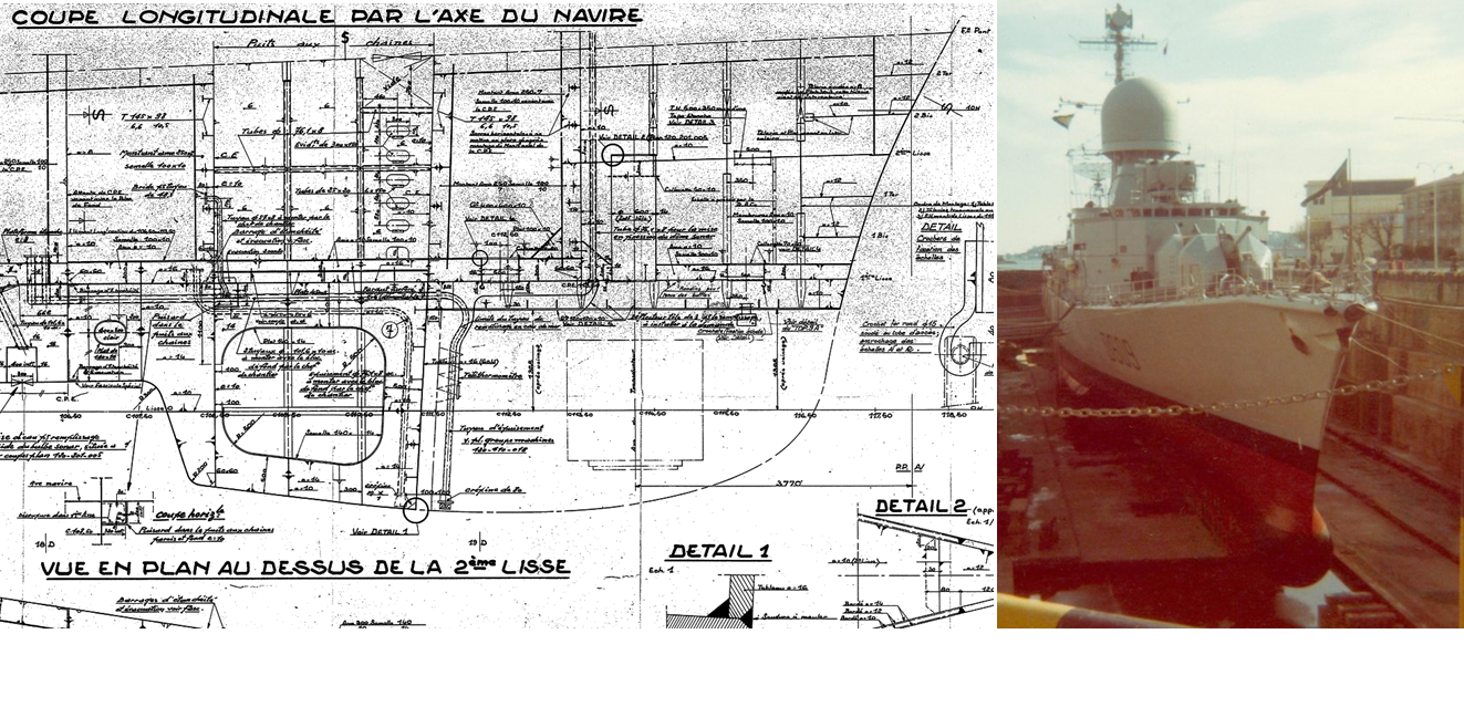

ARMEN56 Posté(e) le 15 novembre 2025 Share Posté(e) le 15 novembre 2025 (modifié) Sur nos frégates on regarde la tenue au slamming/pilonnement des dômes composite sonar . Le croiseur kirov class modernisé à un bulbe ; quid des dispositifs constructives glace , itou pour les soums russes en surface ? @mudrets Ton avis ? Modifié le 15 novembre 2025 par ARMEN56 Lien vers le commentaire Partager sur d’autres sites More sharing options...
Titus K Posté(e) le 15 novembre 2025 Share Posté(e) le 15 novembre 2025 il y a une heure, ARMEN56 a dit : Vu présence bulbe sonar ; navigation eaux libre avec glace vaut mieux pas Pour ce genre de transit il faut qu'une voie soit "ouverte" pour un batiment type FREMM ? 3 Lien vers le commentaire Partager sur d’autres sites More sharing options...
C’est un message populaire. mudrets Posté(e) le 15 novembre 2025 C’est un message populaire. Share Posté(e) le 15 novembre 2025 (modifié) il y a 20 minutes, ARMEN56 a dit : Sur nos frégates on regarde la tenue au slamming/pilonnement des dômes composite sonar . Le croiseur kirov class modernisé à un bulbe ; quid des dispositifs constructives glace , itou pour les soums russes en surface ? @mudrets Ton avis ? Sur ce que j'ai vu sur le sujet, les coques externes sont souvent renforcées au niveau de la flottaison surface. Pour les Romeo par exemple (classe 633), l'épaisseur de la coque externe varie de 3 à 8 mm à la flottaison. Ceci étant les revêtements de masquage externes souffrent beaucoup dans ces conditions. Pour sortir de St Pet, autre cas plus récents, les Lada (classe 677) sortent toujours derrière un ouvreur de surface en conditions de glace Petite anecdote perso. En sortant de Baltimore en plein hiver, nous avons heurté une plaque de glace flottante dans la Chesapeake. Après une nuit de garde éprouvante (la dernière du Rivière avant sa transformation), j'ai vite sauté de ma bannette sous le choc. Et pourtant nous naviguions à faible vitesse Modifié le 15 novembre 2025 par mudrets 5 1 Lien vers le commentaire Partager sur d’autres sites More sharing options...
ARMEN56 Posté(e) le 15 novembre 2025 Share Posté(e) le 15 novembre 2025 Il y a 1 heure, Titus K a dit : Pour ce genre de transit il faut qu'une voie soit "ouverte" pour un batiment type FREMM ? vitesse 1 à 2 nds ( 0,5 à 1 m/s) ? de quoi gérer la mobilité en évitant chocs durs sur le dôme ? Le tug en assistance , c’est chaud ! Grigri et gousse d’ails pendus à l’étrave https://www.ccg-gcc.gc.ca/publications/icebreaking-deglacage/ice-navigation-glaces/page05-fra.html 4 Lien vers le commentaire Partager sur d’autres sites More sharing options...

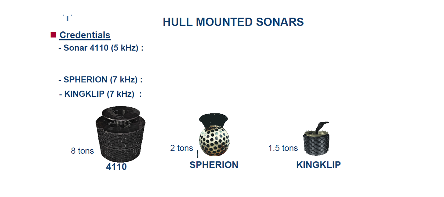

FoxZz° Posté(e) le 16 novembre 2025 Share Posté(e) le 16 novembre 2025 (modifié) Le Kingclip est vraiment minuscule par rapport au 4110. Si on y ajoute l'absence de moteur électrique, je pense que malgré tout la FDI sera bien inférieure dans le domaine ASM que les FREMM. En revanche, surtout avec 32 missiles et leur radar, elles seront probablement supérieures dans la lutte au-dessus de la surface. Modifié le 16 novembre 2025 par FoxZz° Lien vers le commentaire Partager sur d’autres sites More sharing options...
pascal Posté(e) le 16 novembre 2025 Share Posté(e) le 16 novembre 2025 il y a 8 minutes, FoxZz° a dit : Le Kingclip est vraiment minuscule par rapport au 4110, je pense que malgré tout la FDI sera bien inférieure dans le domaine ASM que les FREMM. En revanche, surtout avec 32 missiles et leur radar, elles seront probablement supérieures dans la lutte au-dessus de la surface. Même dans sa version compacte elle aura quand même le Captas 4 ... Et n'oublions pas qu'elles remplacent les FLF ... Lien vers le commentaire Partager sur d’autres sites More sharing options...
FoxZz° Posté(e) le 16 novembre 2025 Share Posté(e) le 16 novembre 2025 il y a 1 minute, pascal a dit : Même dans sa version compacte elle aura quand même le Captas 4 ... Et n'oublions pas qu'elles remplacent les FLF ... Certes, mais les FLF n'ont jamais vraiment été des frégates de premier rang, donc bon ... Si on en produit 3 de plus pour arriver à 18 frégates, on aura quand même une belle flotte de frégates. 8 FDI à 32 A50 (ou 24 A50 et 8 A70 ?) 6 FREMM à 16 A50 et 16 A70 (si les FREMM normales sont toutes portées au standard Normandie) 2 FREMM DA à 32 A50 2 Horizon à 48 A50. Ou alors on en produit seulement 1 de plus, et on porte le nombre de frégates à 18 uniquement avec le remplacement des Horizons avec Horizons NG. Mais bon ça serait dans très longtemps ... Lien vers le commentaire Partager sur d’autres sites More sharing options...
