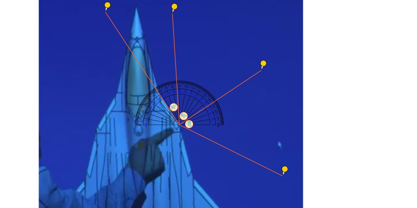

Au contraire, le long nez réduit la section frontale mais augmente la place pour coller des antennes latérales quasiment à 90° avec une vue très dégagée sur l'arrière.
il y a 24 minutes, hadriel a dit :
Peut-être, ça dépendra de leur épaisseur et de la possibilité de les tuiler ou non. Il y a quand même le cockpit qui prend une large place, et surtout les entrées d'air extrêmement larges.
Pour moi le seul endroit où les coller c'est directement derrière le cône de nez sur les flancs.
Partout ailleurs il y aura un truc qui coince. Et je n'ai pas le sentiment que la partie extérieure des entrées d'air soit assez épaisse pour accueillir tout le barnum nécessaire à de telles antennes.
maxresdefault.jpg&f=1&nofb=1
Contrairement au J-20 par exemple (les deux hexagones sombres)

Le 01/12/2021 à 13:13, Patrick a dit :
Oui, mais le problème des repositionneurs c'est que quand tu regardes d'un côté, et ben tu regardes pas de l'autre. Alors c'est pratique c'est sûr, tu passes de 120° (140° dans le cas du Rafale) à 200° théoriques couverts avec le CAPTOR-E. En théorie c'est censé permettre la poursuite d'objectifs tout en s'en éloignant (vu qu'on est au-delà des 90°) ou bien sans changer de cap pour continuer à poursuivre la cible visible uniquement par un lobe latéral, mais dans les faits les pilotes vireront bien toujours un peu en direction de leur cible si le tir est effectué à longue distance. Et s'ils ne se rapprochent pas et qu'en face ça change d'assiette, alors ce n'est pas comme ça qu'ils augmenteront le pk du missile tiré sur sa cible, sauf contre les gros avions non-furtifs avec des SER de paquebots.
Avec des antennes latérales tu regardes des deux côtés en même temps. Et l'ouverture angulaire sera, dans le cas du Rafale, de probablement plus de 270°.
Et si tu veux tout braquer dans tous les sens, la solution moderne c'est E-3G ou E-2D...
Or chose amusante, et pour illustrer, dans le même registre de la détection tous angles, les navires de surface ont depuis longtemps recours aux antennes planes et fixes. La France saute d'ailleurs enfin le pas avec les FDI.
Pour être plus clair je t'ai fais un petit dessin avec des annotations:
Je précise parce que d'ordinaire les antennes à balayage électronique sont données pour 120°, mais Thalès revendique 140° pour le RBE2 AESA.
...Et bien évidemment, il y a une antenne latérale de chaque côté, droite et gauche, sinon ça ne sert à rien.
