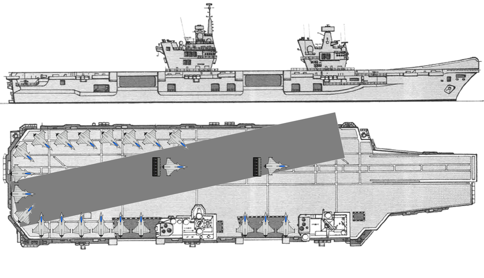

ARPA Posté(e) le 4 avril 2025 Share Posté(e) le 4 avril 2025 Il y a 5 heures, Salverius a dit : Pour avoir rapidement réfléchi à la conversion des classes Queen Elizabeth en STOBAR, j'ai réalisé le schéma suivant: La piste grise fait 200 m x 28 m. Les déflecteurs de jets sont respectivement placés à 195 m et 135 m du tremplin. Dans cette configuration, il me semble possible de caser une vingtaine de Rafale sur le pont sans grande difficulté. Le plus difficile est de les mettre en l'air dans un délai raisonnable. Pour une conversion en STOBAR, je m’attendrai à l’installation d’une deuxième (troisième) petite piste décalé sur tribord et pas dans l’axe du tremplin comme sur le Kuznetsov. Il faudra peut-être élargi la base du tremplin et donc "perdre" quelques m² de surface de parking, mais ça permet quasiment de doubler le nombre de décollage et on peut aussi laisser un chasseur en alerte pendant les opérations d’appontage. Lien vers le commentaire Partager sur d’autres sites More sharing options...
Salverius Posté(e) le 4 avril 2025 Share Posté(e) le 4 avril 2025 il y a 42 minutes, ARPA a dit : Pour une conversion en STOBAR, je m’attendrai à l’installation d’une deuxième (troisième) petite piste décalé sur tribord et pas dans l’axe du tremplin comme sur le Kuznetsov. Il faudra peut-être élargi la base du tremplin et donc "perdre" quelques m² de surface de parking, mais ça permet quasiment de doubler le nombre de décollage et on peut aussi laisser un chasseur en alerte pendant les opérations d’appontage. J'ai choisi de proposer une modification "a minima" de la classe Queen Elizabeth. Lorsque les indiens ont voulu modifier le Bakou (classe Kiev) pour en faire un véritable porte-avions STOBAR (l'INS Vikramaditya), ils ont du remodeler toute la proue du navire. L'opération a été mal maîtrisée et le coût de la transformation a représenté l'équivalent du coût de construction du Vikrant (dont la construction n'a pourtant pas été un long fleuve tranquille). Modifier en profondeur la structures des classes Queen Elizabeth est à mon sens très risqué et couteux, pour un gain opérationnel faible. Si l'alignement des déflecteurs sur une piste unique n'est sans doute pas la meilleure configuration, il faut bien reconnaitre que c'est l'option retenue par les Indiens sur leurs porte-avions STOBAR. Du coup, je copie. Lien vers le commentaire Partager sur d’autres sites More sharing options...
C’est un message populaire. cicsers Posté(e) le 4 avril 2025 C’est un message populaire. Share Posté(e) le 4 avril 2025 Bon @ARPA et @Salverius, voilà le plan : vous prenez rendez-vous avec le First Sea Lord. Toi Salverius tu te mets dans le rôle du geek austère, un peu fou mais génial, avec tes plans sous le bras, Arpa toi tu seras le commercial un poil bullshiteur mais sympathique. Sur le chemin de Londres vous embarquez @ARMEN56, vous lui faite ingurgiter un cocktail Lexomil/Xanax/Jack Daniel, vous lui passez un costard et une paire de lunettes de soleil et le mettez sur votre dos. Il sera votre caution technique institutionnelle pendant le rendez-vous. Une fois dans le bureau du First Sea Lord vous déroulez l’argumentaire que vous tenez depuis quelques pages ici, vous laissez Armen dans le fauteuil derrière ses lunettes de soleil lâcher quelques borborygmes qui peuvent passer aux yeux des anglais comme ayant valeur d’assentiment. Vous leur laissez pas le temps de réfléchir, ils penseront que vous êtes les nouveaux de Mc Kinsey, vous prenez le chèque, 2% du devis, faut pas charrier non plus, vous laissez Armen dans le fauteuil, il est censé conduire les travaux, vous revenez, me faite un virement de 7 millions, mes 30% des 2%, et ont est bon ! Deal ? 2 7 Lien vers le commentaire Partager sur d’autres sites More sharing options...

C’est un message populaire. Arka_Voltchek Posté(e) le 7 avril 2025 C’est un message populaire. Share Posté(e) le 7 avril 2025 Le 02/04/2025 à 23:21, Salverius a dit : Comme les plans des Queen Elizabeth sont proches de ceux du PA2 il y a de fortes chances que les réservations aient été faites pour des brins. Oublie ça, la question s'était déjà posée pour le PoW (qu'ils avaient envisagés de passer en catobar pendant sa construction, avant son lancement), et la RN s'est rendue compte que la nature (et la construction navale) ayant horreur du vide, il n'y avait pas de réservation, l'espace était occupé. C'est d'ailleurs le problème du programme de catapulte pour drones actuel qui, même si il prend moins d'espace, nécessite de tout revoir pour jouer à tétris (à grand coûts) avec les intérieurs du navire. 1 4 Lien vers le commentaire Partager sur d’autres sites More sharing options...

FATac Posté(e) le 11 avril 2025 Share Posté(e) le 11 avril 2025 Le 03/04/2025 à 11:37, ARPA a dit : Une catapulte met presque une minute pour permettre un second catapultage. Ça à des conséquences énormes sur le tempo ops et ça pousse à rajouter des catapultes donc faire des PA de plus en plus gros... J'étais passé à côté de cet argument... Le wake de l'avion qui vient de décoller met entre 30 et 45 secondes pour balayer le pont d'envol, selon le vent relatif et la vitesse du PA sur la route avia. Ajoute une poignée de secondes par sécurité et parce que les avions sont plus sensibles au wake à basse vitesse et tu as de toutes manières un délai incompressible entre deux décollages qui s'approche de la minute, dans tous les cas. Accessoirement, un avion catapulté reste moins sensible au wake qu'un avion STO du fait de la prise de vitesse plus rapide... d'où la facilité de mettre des catapultes en parallèle alors que des décollages tremplin côte à côte semblent bien trop touchy... Lien vers le commentaire Partager sur d’autres sites More sharing options...
C’est un message populaire. FATac Posté(e) le 11 avril 2025 C’est un message populaire. Share Posté(e) le 11 avril 2025 Le 03/04/2025 à 11:37, ARPA a dit : Une catapulte met presque une minute pour permettre un second catapultage. Ça à des conséquences énormes sur le tempo ops et ça pousse à rajouter des catapultes donc faire des PA de plus en plus gros... J'étais passé à côté de cet argument... Le wake de l'avion qui vient de décoller met entre 30 et 45 secondes pour balayer le pont d'envol, selon le vent relatif et la vitesse du PA sur la route avia. Ajoute une poignée de secondes par sécurité et parce que les avions sont plus sensibles au wake à basse vitesse et tu as de toutes manières un délai incompressible entre deux décollages qui s'approche de la minute, dans tous les cas. Accessoirement, un avion catapulté reste moins sensible au wake qu'un avion STO du fait de la prise de vitesse plus rapide... d'où la facilité de mettre des catapultes en parallèle alors que des décollages tremplin côte à côte semblent bien trop touchy... 4 4 Lien vers le commentaire Partager sur d’autres sites More sharing options...
