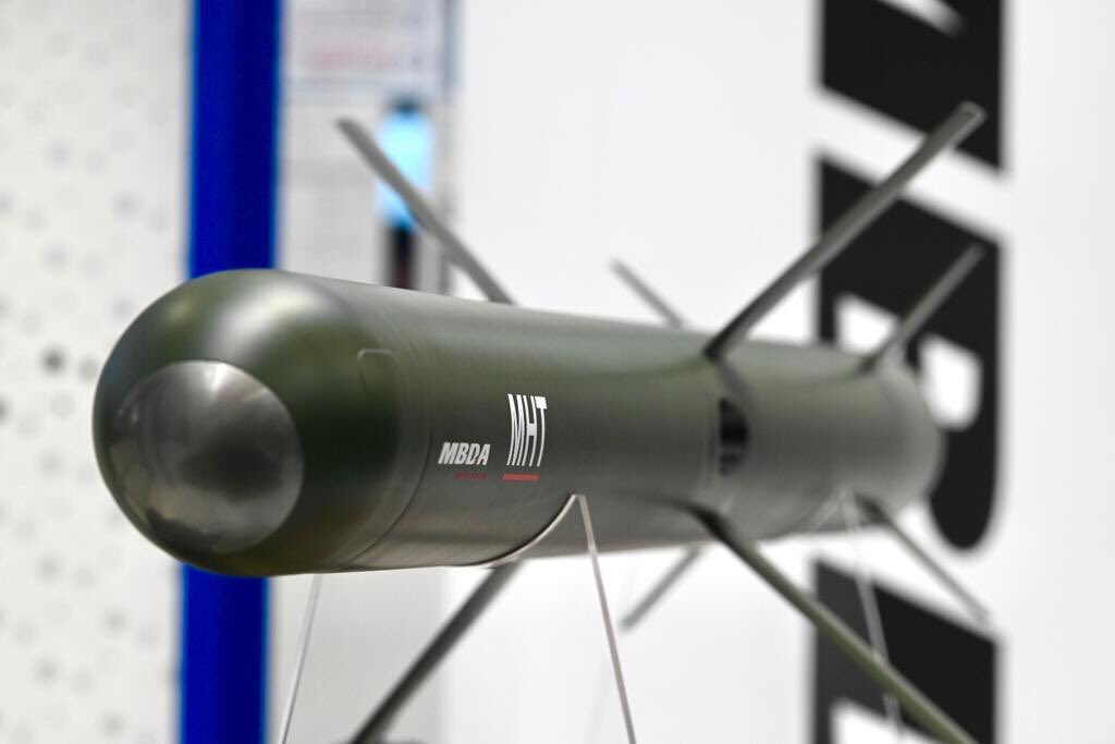

Les premières images du MHT ("Missile Haut de Trame"), dont la sémillante Florence Parly a lancé le développement ce matin lors d'une visite au site MBDA de Bourges >
Ems1ds-XIAElEox?format=jpg&name=medium
Ems1eHsWMAAaH_E?format=jpg&name=medium
Il s'agira clairement d'une version allongée du MMP, avec également une liaison permanente tireur-missile par fibre optique. Sa portée annoncée est de 8 km.

Du coup, si on regarde bien les 2 images, la tête du MMP a visiblement un plus gros diamètre que le reste, le corps, alors que ce n'est pas le cas du MHT sur la maquette vue lors de la visite de Florence Parly, ni sur la "vue d'artiste" publiée : comme il y a peu de chance pour que l'autodirecteur du MHT soit plus petit que celui du MMP, ça veut dire que le corps du MHT aura finalement un diamètre un peu plus important que celui du MMP (155 ou 160 mm, contre 140mm ?)
Sinon, ce Tweet de la DGA (celui du bas) laisse effectivement penser que la liaison missile-tireur ne passera plus via fibre optique, mais uniquement par ondes radio, comme @hadriel le pensait
Modifié par Bruno
2 minutes ago, Bruno said:
Du coup si on regarde bien les 2 images, la tête du MMP a visiblement un plus gros diamètre que le reste, le corps, alors que ce n'est pas le cas du MHT sur la maquette vue lors de la visite de Florence Parly, ni sur la "vue d'artiste" publiée : comme il y a peu de chance pour que l'autodirecteur du MHT soit plus petit que celui du MMP, ça veut dire que le corps du MHT aura finalement un diamètre un peu plus important que celui du MMP (155 ou 160 mm, contre 140mm ?)
Le MMP pèse 11kg ... le MHT doit peser 40 kg ... difficile de faire les deux sur la même cellule rallongée ...
Effectivement. C'était pourtant le discours de MBDA depuis 2017. Mais c'était peut être juste marketing, on récupère le plus d'éléments communs possible mais le corps diffère en tout.
