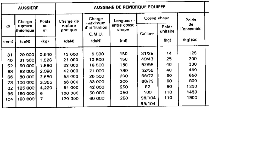

Pour les aussières de remorque  j’ai trouvé ceci en fond de cale ..

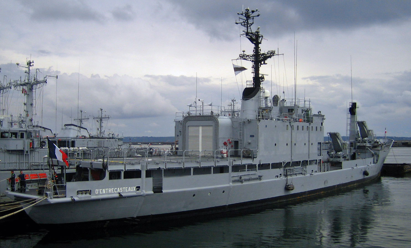

Il est pas pres de repartir naviguer le D’Entrecasteaux
© Mer et Marine https://www.meretmarine.com/fr/content/la-marine-nationale-na-plus-aucun-batiment-disponible-en-nouvelle-caledonie
plus aucun navire dispo sur la ZEE de NC
Une catastrophe de plus apres la Perle  :combatc:
Connait-on le pourquoi du comment de l’incendie sur un navire neuf aux normes SOLAS et autres  durcissement incendie mil ?
Pb technique  de conception ? imprudence ?  autre chose … ?
Des enseignements côté alarmes détection extinction ? mises à hauteur sur les autres ?
https://www.meretmarine.com/fr/content/noumea-lexpertise-se-poursuit-apres-lincendie-du-bsaom-dentrecasteaux

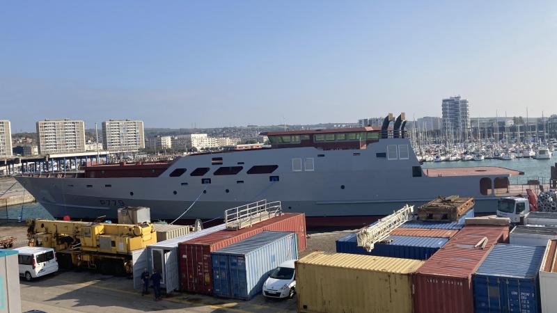

J'ai plutot entendue dire un amenagement d'un support polyvalent pivotant pour fixer un poste MMP ou Mistral qui se trouve sur l'arriere de la plateforme avia. Le truc est integré sous le plancher il suffit de devisser la plaque qui le recouvre et rajouter le support pour les missiles  .
Sur cette vidéo tu le vois le trou sur l'arriere de la plateforme et on vois aussi l'emplacement du 20 mm et son support dans l'axe de la passerelle de navigation.  Si tu mets un 40 mm ca cachera la vue aux veilleurs.
