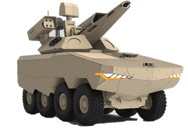

On peut peut-être coller un pack de mistral en flanc de tourelle sans trop boucher le champ de vue des optiques. Les coréens veulent faire ça sur leur tourelle T40.
Cela dit ils vendent le T40 avec A3B comme étant efficace jusqu'à 4000m (probablement beaucoup moins contre un petit hélidrone vu que c'est out petit, il y a peu de chances de toucher quelque chose avec un pellet). Le gain du mistral est pas forcément énorme. En dessous de 2500m l'obus airburst peut aussi être utilisé contre les cibles lentes.

Les coréens veulent mettre des missiles sur leurs tourelles T40 ??? la même que le Jaguar ?

Les coréens ont leur propre programme CT40 et CIWS avec leurs propres tourelles.
Pour l'instant, le programme SPAAG futur le plus concret semble être la Biho 2.

Note que ce projet spécifique n'est pas forcément prévu pour être en 40CT. Hanwha signale que la tourelle est compatible 30mm, 35mm et 40mm Bofors mais ils ont aussi un 40CT en développement donc il est probable qu'ils puissent le mettre sur cette tourelle.

Le truc est un sapin de Noël, pour la veille IR c'est mort, le capteur ne voit que droit devant.
Le placement de certains éléments peut peut-être être amélioré (comprendre "abaisser un rien les pods missiles pour améliorer le champ de vision sur les côtés") mais sinon, c'est une plateforme très complète.

Notez par ailleurs que la tourelle Biho 2 est vendue comme très modulable. Le radar, les missiles, le canon, la conduite de tir optique, la conduite de tir radar sont tous des modules qui peuvent être enlevés ou ajoutés selon le besoin du client.
