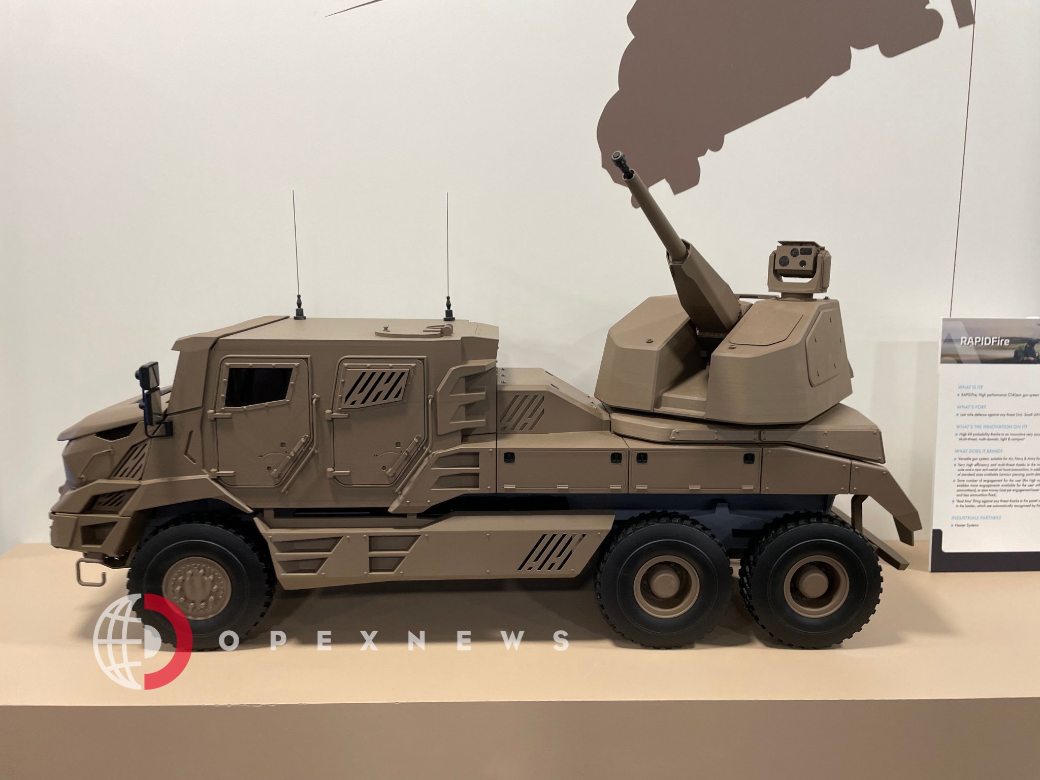

Des tourelles de 40 millimètres et huit lanceurs Samp/T de nouvelle génération seront commandés en 2024, ainsi que des VL Mica et des lots de missiles Mistral, consécutivement aux dons de Crotale à l’Ukraine
C'est de ça qu'il parle ? Quelqu'un a une idée ?
FVR6oxeWQAACKRe.jpg:large
Nouvelle intéressante, mais ces tourelles ne sont-ce pas celles que l'on va retrouver sur les BRF ? J'ai un peu peur d'une belle "entourloupe" pour faire vendre du papier sans véritablement faire progresser la défense anti-aérienne telle qu'on la conçoit ....
L'appelation "tourelle" me fait penser à ce possible tour de passe-passe, car pour une armée de terre, on commande pas des tourelles "comme ça" sans véhicule porteur ...
Je comprends pas ce concept :o
On fout des lanceurs de missiles sous blindés (alors qu'ils tirent depuis plusieurs km) et la défense AA courte portée dans un camion type Caesar (alors qu'il a plus de chance de se prendre de coup)
Il y a 3 heures, Clairon a dit :
Tu as sûrement raison
Avec les CTA 40 Naval  aujourd'hui nous sommes à 8 pour les BRF. 10 pour les Patrouilleurs NG voir plus si on modernise les 3 PHA . En plus les maquettes du bateau mère  guerre des mines et du PANG en ont aussi.
On arriverait si mes calculs sont bons à plus de 34 Tourelles  en 2035
Modifié par Scarabé
ben c'est peut etre pour accompagné des caesar justement, en etant un peu derriere les lignes. Pour accompagné l'avant, il y avait un truc avec le Canon CTA avec plus de debattement que sur un Jaguar, mais pas au niveau rapidfire quand meme
Il y a 6 heures, Asgard a dit :
... et la défense AA courte portée dans un camion type Caesar (alors qu'il a plus de chance de se prendre de coup)
Le nouveau porteur du Caesar "2" ne sera pas seulement blindé contre les éclats de rire. La cabine sera enfin sérieusement blindé, c'est la raison d’être de la prise de masse et du doublement de la puissance moteur notamment.
La tourelle 40 CTA RapidFire n'est pas particulièrement blindé par contre ...
