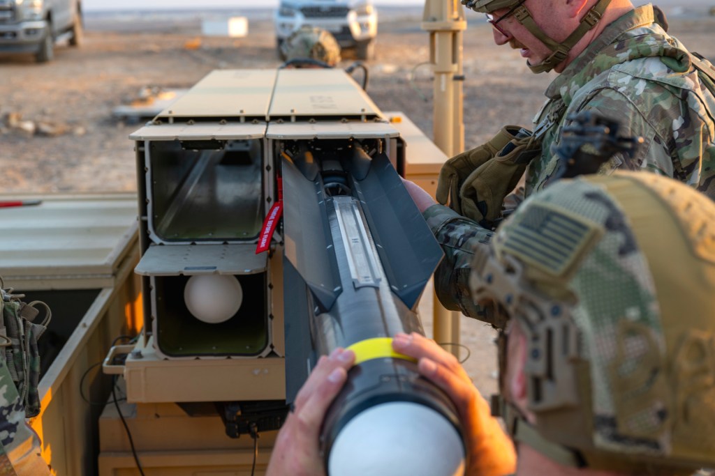

BPCs Posté(e) le 14 août 2025 Share Posté(e) le 14 août 2025 Citation Il y a 16 heures, leclercs a dit : Les intercepteurs de drones Coyote sont arrivés sur les destroyers de la marine américaine La Marine affirme qu'elle se précipite pour installer des intercepteurs Coyote et Roadrunner-M sur certains destroyers Arleigh Burke face à la menace croissante des drones. https://www.twz.com/sea/coyote-loitering-drone-interceptors-have-arrived-on-us-navy-destroyers Je re-poste ici ce post issu du fil marine US , car on y voit aussi la version terrestre des lanceurs de Coyote 2 chasseur de drones. 4 Lien vers le commentaire Partager sur d’autres sites More sharing options...
