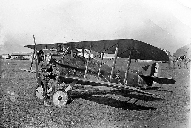

Il y a 17 heures, Shorr kan a dit :
Comme les partisans de cet avion - le F35- tu as des exigences bien basse.
Qu'un avion arrive à s’appuyer sur l'air est bien le minimum qu'on lui demande d'accomplir.
Y a cette alternative au F-35 qui a l'avantage d'être bien moins chère. Tout en respectant le cahier des charges "s'appuyer sur l'air" et "être un avion de combat". Avec en prime le côté multi-rôles et le décollage très court !
SPAD-XIII - La légende
Je dis ça, je dis rien :happy: ...
