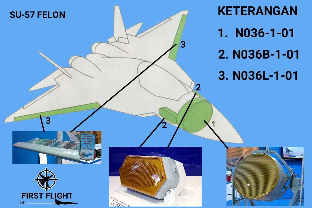

Meme sur su57 les annettes conformes sont plus limitees que l’antennette principale. Ensuite je suis pas forcement d’accord. Le but des antennes conformes est moins la detection que le suivi de la cible voir guidage d’une munition, le tout en eloignement de l’avion pour garder une distance de secu. Il reste imaginable qu’une antenne spectra puis faire ca en ayant une position initiale donné par le radar.

Le même concept était présent sur le NGF delta sans dérive présenté à Euronaval 2018.
Rien ici n'est un radar à antenne conforme tel que je l'entends.
C'est à dire un radar à antenne active dont la forme épouse la peau de l'avion.
Il y a 3 heures, bubzy a dit :
Effectivement, on parle d'antennes mesurant seulement ~40mm d'épaisseur et disposant d'assemblages de modules de ~100mm2 de surface permettant d'épouser des formes courbes notamment. Les techs GaN, SIG, MEMS doivent permettre de disposer d'antennes avec des systèmes de traitements compact et performants demandant malgré tout de la puissance de calcul.
