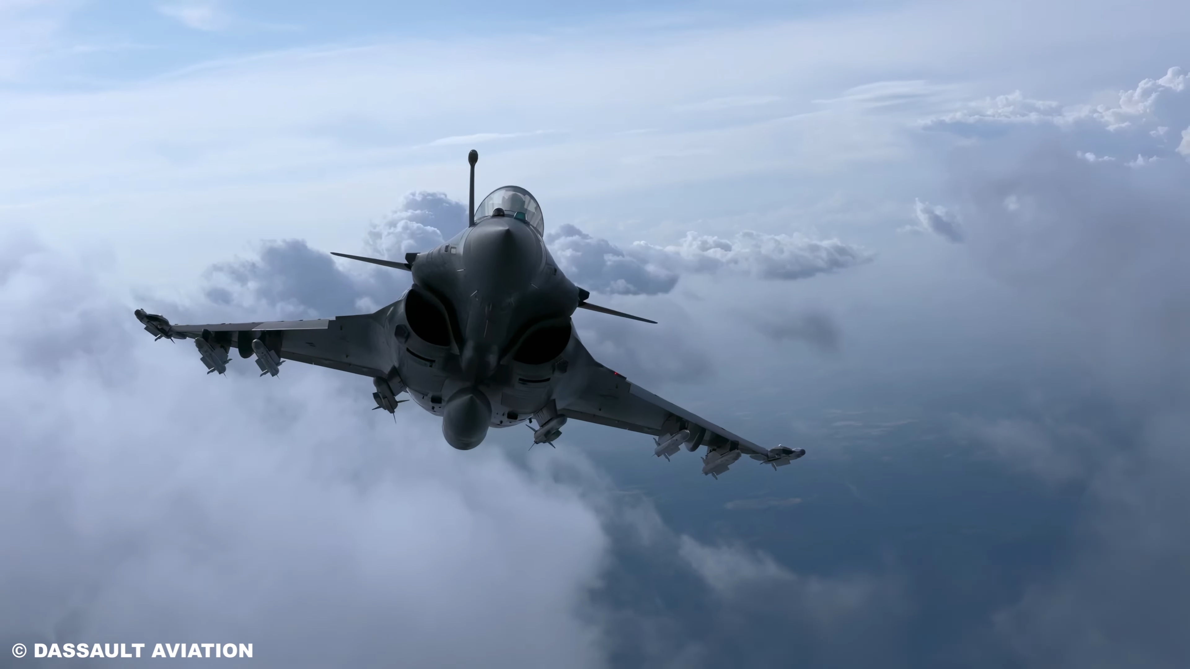

C’est un message populaire. Picdelamirand-oil Posté(e) le 28 octobre 2025 C’est un message populaire. Share Posté(e) le 28 octobre 2025 Tiens un Rafale B avec une nacelle ESJ (Electronic Stand-in Jammer) 2 3 Lien vers le commentaire Partager sur d’autres sites More sharing options...
PolluxDeltaSeven Posté(e) le 28 octobre 2025 Share Posté(e) le 28 octobre 2025 Il y a 1 heure, Picdelamirand-oil a dit : Tiens un Rafale B avec une nacelle ESJ (Electronic Stand-in Jammer) C'est celui du Bourget. 1 1 1 Lien vers le commentaire Partager sur d’autres sites More sharing options...
Alberas Posté(e) le 28 octobre 2025 Share Posté(e) le 28 octobre 2025 Il y a 1 heure, Picdelamirand-oil a dit : Tiens un Rafale B avec une nacelle ESJ (Electronic Stand-in Jammer) C'est une maquette ou un vrai pod? Je pensaisqu'on n'avait rien de ce genre opérationnel. Lien vers le commentaire Partager sur d’autres sites More sharing options...
Polybe Posté(e) le 29 octobre 2025 Share Posté(e) le 29 octobre 2025 Il y a 9 heures, Picdelamirand-oil a dit : Tiens un Rafale B avec une nacelle ESJ (Electronic Stand-in Jammer) Qu'est ce que ça apporte/comment ça complète Spectra ? Lien vers le commentaire Partager sur d’autres sites More sharing options...
Lordtemplar Posté(e) le 29 octobre 2025 Share Posté(e) le 29 octobre 2025 2 hours ago, Polybe said: Qu'est ce que ça apporte/comment ça complète Spectra ? j'imagine plus de puissance pour le brouillage (distance/zone, frequence, etc ...) 1 Lien vers le commentaire Partager sur d’autres sites More sharing options...
Polybe Posté(e) le 29 octobre 2025 Share Posté(e) le 29 octobre 2025 il y a 3 minutes, Lordtemplar a dit : j'imagine plus de puissance pour le brouillage (distance/zone, frequence, etc ...) Oh ok, une notion d'échelle alors. Lien vers le commentaire Partager sur d’autres sites More sharing options...
Lordtemplar Posté(e) le 29 octobre 2025 Share Posté(e) le 29 octobre 2025 20 minutes ago, Polybe said: Oh ok, une notion d'échelle alors. difficile de repondre avec certitude parce que ces infos ne sont pas publiques. je suppose que Spectra sur Rafale est optimise pour la bande X, peut etre que ce pod couvre une gamme de frequence plus large? 1 Lien vers le commentaire Partager sur d’autres sites More sharing options...
C’est un message populaire. LetMePickThat Posté(e) le 29 octobre 2025 C’est un message populaire. Share Posté(e) le 29 octobre 2025 Ce n'est pas le même contexte d'emploi. SPECTRA, c'est du brouillage défensif destiné à l'autoprotection de l'avion. Les pods sont eux destinés à au brouillage offensif, dans le cadre par exemple d'une mission SEAD ou de la protection d'une COMAO. SPECTRA est avant tout destiné à protéger son porteur, là où un bouilleur en pod permet d'aller embêter les radars ennemis de manière proactive. En termes de capacités techniques, comme l'a dit @Lordtemplar, il faut s'attendre à des bandes plus larges, en détection et en brouillage, à plus de puissance, mais aussi à la capacité à traiter plus de radars adverses simultanément, à les localiser avec davantage de précision, etc. C'est une très bonne chose de voir une réflexion OEW en France. Ce genre de capacités serait très utile en complément du futur ARM du Rafale pour aller engager de manière un peu plus sereine les systèmes DSA les plus lourds. 1 1 6 Lien vers le commentaire Partager sur d’autres sites More sharing options...
herciv Posté(e) le 29 octobre 2025 Share Posté(e) le 29 octobre 2025 (modifié) Il y a 3 heures, Polybe a dit : Qu'est ce que ça apporte/comment ça complète Spectra ? J'imagines que c'est commercial. Cà permet de dire que le rafale est compatible avec d'autre matériel ... tant que le client n'a pas eu l'occasion de comprendre comment SPECTRA fonctionne. Je rappel que SPECTRA a réalisé du brouillage offensif au profit de MKI en Inde. Modifié le 29 octobre 2025 par herciv 1 Lien vers le commentaire Partager sur d’autres sites More sharing options...
C’est un message populaire. PolluxDeltaSeven Posté(e) le 29 octobre 2025 C’est un message populaire. Share Posté(e) le 29 octobre 2025 Il y a 12 heures, Alberas a dit : C'est une maquette ou un vrai pod? Je pensaisqu'on n'avait rien de ce genre opérationnel. C'est la maquette exposée au Bourget. On en a déjà parlé à ce moment-là les amis. En gros, l'idée c'est de booster les capacités GE offensives du Rafale F5. Des réflexions sont donc en cours pour voir quelles capacités GE seront confiées aux antennes SPECTRA, lesquelles seront confiées à l'antenne du RBE2XG, et lesquelles (au besoin) pourraient/devraient être confiées à un pod ESJ. L'idée est de pouvoir embarquer la nacelle en ventral, mais en gardant une capacité d'évolution vers un emport double sous voilure en Points 2. Mais si ça se trouve, tout le cahier des charges de nos forces pourra être rempli par SPECTRA+RBE2, ou bien 90% du cahier des charges, permettant de n'embarquer la nacelle que ponctuellement. Ou, à l'inverse, on y calera des capacités essentielles qui rendront cette nacelle aussi présente que les AN/ALQ-119 et 131 sur certaines générations du F-16 et du A-10 par exemple*. A priori, l'ESJ serait dérivée d'un modèle en développement pour l'IAF. *Ce n'est pas pour rien que le modèle de Rafale F5 du Bourget présentait à la fois le nouveau moteur T-Rex, les nouveaux CFT et cette nacelle ventrale. Si on veut ajouter de nouvelles capacités à l'avion, il faut "pousser les murs" et les positionner en externe, y compris à la place du réservoir ventral. Il faudra donc des CFT, ce qui augmentera la masse. Et il faudra donc de nouveaux moteurs. Tout ça est fort cohérent. 3 10 6 Lien vers le commentaire Partager sur d’autres sites More sharing options...
Polybe Posté(e) le 29 octobre 2025 Share Posté(e) le 29 octobre 2025 Il y a 8 heures, LetMePickThat a dit : Ce n'est pas le même contexte d'emploi. SPECTRA, c'est du brouillage défensif destiné à l'autoprotection de l'avion. Les pods sont eux destinés à au brouillage offensif, dans le cadre par exemple d'une mission SEAD ou de la protection d'une COMAO. SPECTRA est avant tout destiné à protéger son porteur, là où un bouilleur en pod permet d'aller embêter les radars ennemis de manière proactive. En termes de capacités techniques, comme l'a dit @Lordtemplar, il faut s'attendre à des bandes plus larges, en détection et en brouillage, à plus de puissance, mais aussi à la capacité à traiter plus de radars adverses simultanément, à les localiser avec davantage de précision, etc. C'est une très bonne chose de voir une réflexion OEW en France. Ce genre de capacités serait très utile en complément du futur ARM du Rafale pour aller engager de manière un peu plus sereine les systèmes DSA les plus lourds. Du coup la rumeur en Inde d'un Rafale qui utilise Spectra pour couvrir un Su-30, c'est pas possible ? Lien vers le commentaire Partager sur d’autres sites More sharing options...
C’est un message populaire. LetMePickThat Posté(e) le 29 octobre 2025 C’est un message populaire. Share Posté(e) le 29 octobre 2025 (modifié) il y a 14 minutes, Polybe a dit : Du coup la rumeur en Inde d'un Rafale qui utilise Spectra pour couvrir un Su-30, c'est pas possible ? C'est possiblement envisageable, mais à portée limitée et contre des menaces distantes. Ce n'est pas le cas d'emploi du système. Rien qu'en termes de puissance installée, le fait de partir sur des solutions en pod permet d'avoir de gros gains. Idem pour la taille des éléments radiants. Comme le dit @PolluxDeltaSeven, le pod est une reflexion en cours pour aller plus loin que ce que permet Spectra. C'est un élément cohérent d'une solution large qui intègre aussi le RBE2XG, et le RJ10. Le RBE2XG aura probablement la plus grosse puissance disponible de l'avion, mais les TRM étant ce qu'ils sont, il ne faudra pas compter dessus pour aller brouiller dans les bandes V/UHF, S ou C. Il restera aussi assez directionnel (et pour cause...), alors qu'un pod permet de parquer l'avion sur un hippodrome et de faire du SOJ (standoff jamming), avec un cône de brouillage centré sur la menace et dans lequel des avions amis peuvent s'approcher (par exemple, pour coller des Smartcruiser ou des AASM sur quelque chose au sol). A mon avis, ce genre de solution n'a pas vocation à être acquis en masse. On n'a pas besoin de doter chaque avion de son pod. En avoir quelques uns, et équiper au besoin un ou deux avions tagués "SOJ" dans un package serait probablement suffisant (combien l'USN déploie-elle de Growlers et de Super Hornet?). C'est un équipement très spécialisé (un peu comme, dans un registre différent, la très utile nacelle ASTAC). Modifié le 29 octobre 2025 par LetMePickThat 2 4 Lien vers le commentaire Partager sur d’autres sites More sharing options...
