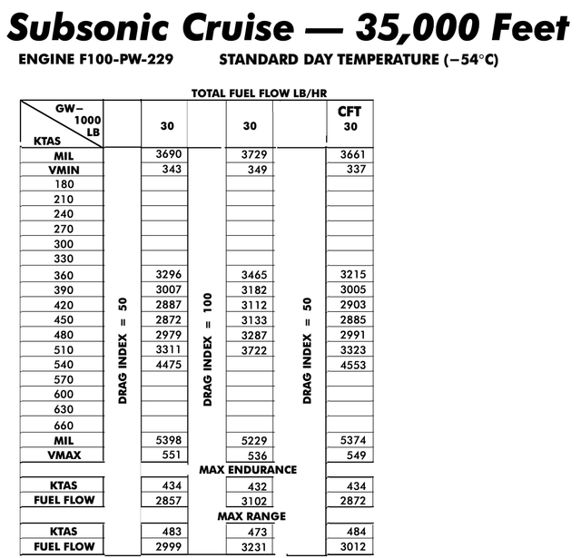

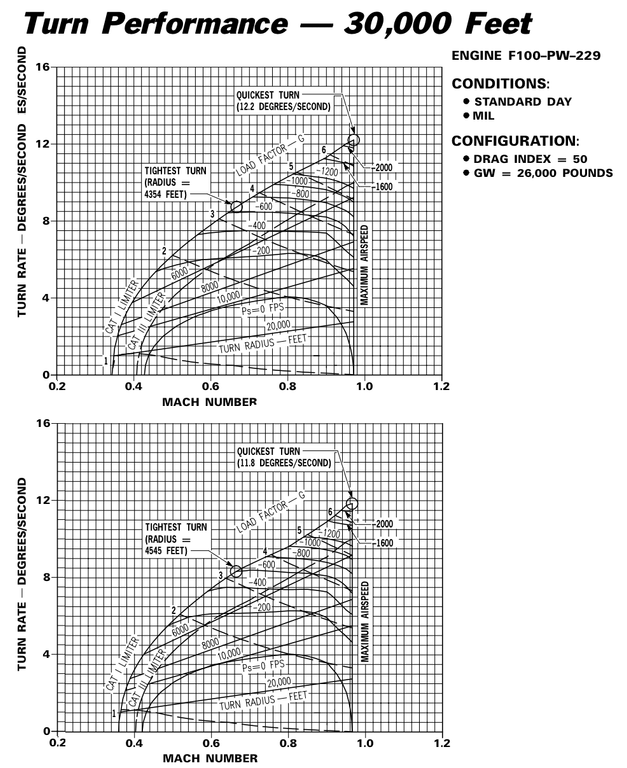

C’est un message populaire. HK Posté(e) le 14 janvier C’est un message populaire. Share Posté(e) le 14 janvier (modifié) 6 hours ago, HK said: Les manuels de vol des F-15E et F-16C avec/sans CFT sont dispos en ligne. J’ai la flemme de m’y replonger mais cela pourrait éclairer ce débat… https://usaf-sig.org/index.php/references/downloads/4-technical-orders/38-type-specific/102-f-15-eagle-strike-eagle https://info.publicintelligence.net/HAF-F16-Supplement.pdf Voici les perfos du F-16 (indice de trainée = 50, soit 4x missiles air-air ou 2x bombes lisses sous les ailes). Sans CFT Avec 2 bidons externes de 1,400L (indice de trainée = 100) Avec 2 CFT de 850L Les CFT n'impactent pas l'accélération jusqu'a Mach 1~1.1, ni la conso en croisiere. Elles réduisent les perfos en virage de ~5% et surtout l'accélération au-dela de Mach ~1.2 de 25-30%. C'est bien mieux que des bidons externes qui impactent la conso et l'accélération meme en subsonique (de ~10%)... mais bien sur les bidons seraient largués en supersonique. Aussi sur le Rafale, les bidons de 1,250L sont probablement un peu moins impactants que ceux du F-16. Bref, il y a toujours du pour et du contre mais les CFT sont tout a fait intéressants pour des missions avec des accélérations en bas supersonique (disons jusqu'a Mach 1.2~1.25). Modifié le 14 janvier par HK 2 9 2 Lien vers le commentaire Partager sur d’autres sites More sharing options...
