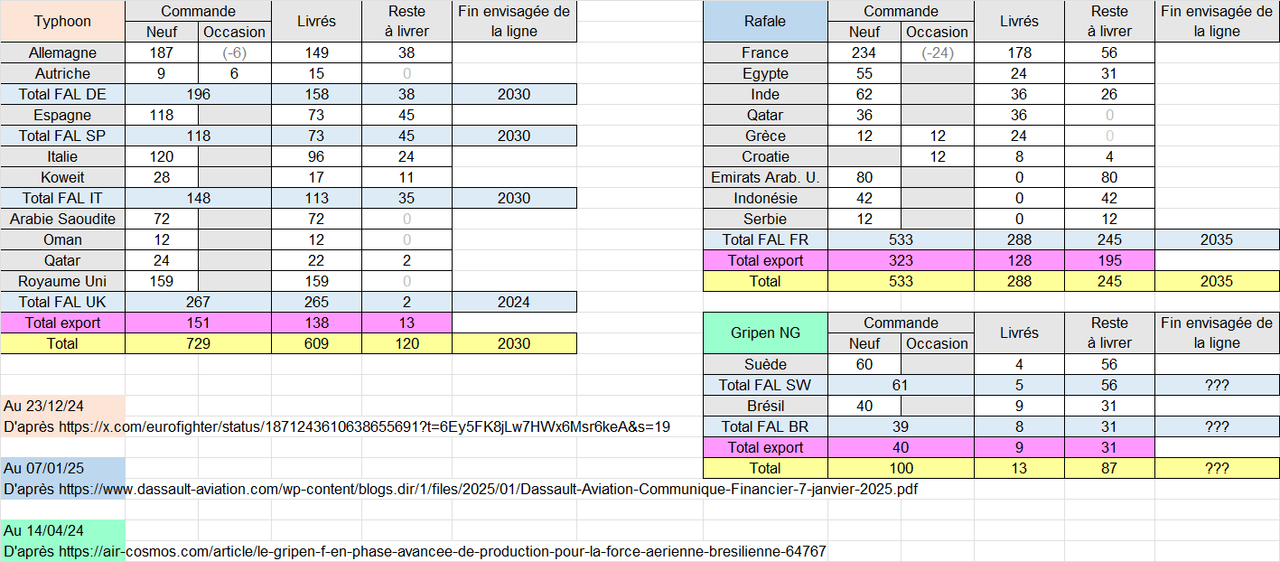

Update du 7 janvier avec les chiffres de livraison France de Dassault.
Pour info, Airbus DS ne prend pas en compte les annonces italiennes et espagnoles mais je les prend en compte quand même.

il y a 3 minutes, mgtstrategy a dit :
On aura beau dire c'est un sacré échec de l'export du typhoon et gripen. Et le rafale rame aussi quand même....
Il faut quand même rappeler que les allemands sont un frein à l'exporttaion du Typhoon.
Il y a 2 heures, mgtstrategy a dit :
323 exports pour 533 produits.
Hors USA, qui fait mieux actuellement ?

Il y a 3 heures, Teenytoon a dit :
Le problème des comparaisons de chiffres, c'est qu'on peut les présenter en fonction des conclusions qu'on veut démontrer.
Ainsi, si tu prends en compte seulement les chiffres de livraison à fin 2024, la comparaison est nettement en faveur du Typhoon, et la seule production british est quasi égale àcelle de DA. Et avant 2015, le Rafale était dans les choux.
Il y a donc eu un "momentum" Typhoon (du fait, bien sûr, de l'effet d'avoir 4 FAL simultanées) avant d'avoir maintenant un momentum Rafale.
Il faudrait aussi analyser l'irruption du F35 sur le marché mondial qui a fagocité tout le marché des pays OTAN.
Enfin, il y a un point que je ne comprends pas dans le consortium Eurofighter, c'est comment ils n'ont pas verroullé avec les US l'adaption du Typhoon à la bombe nucléaire  (ou son successeur) portée par le Tornado. Ils devaient bien savoir que cette échéance allait arriver.
Mais là où je te rejoins, c'est que l'avenir du Rafale est encore devant lui, alors que le Typhoon a fait son temps. Il faut pas rater le F5!
