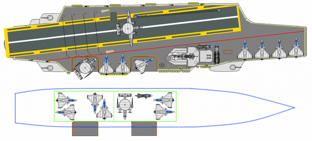

Un dessin pour répondre clairement aux deux dernières interrogations:
Le BPC 250 STOBAR reprend l'angle de piste de 8° du CHARLES DE GAULLE: on peut constater le faible nombre de places de parking par rapport à ce que je propose.
Comme vous pouvez le voir, la piste et l'ilot du CVL "Salverius" sont déjà en porte-à-faux sur la structure (traits rouges).
J'avoue avoir limité la largeur à 48 m pour deux raisons, un peu arbitraire:
- le respect du format panamax (pas sûr que cela passe avec les ascenseurs déportés)
- un rapport largeur / hauteur (hors superstructure) qui sur plusieurs porte-avions ne dépasse pas 1,5 ; il m'a semblé approprié d'en faire de même
Si ta piste n'est pas oblique, tu peux éliminer ta piste catapulte babord. Les avions qui vont l'emprunter vont avoir la moitié de leur course de roulage avec la jambe de train gauche dans le catwalk, autant dire qu'ils sont à la baille.
Et si tu allonges la piste, pourquoi ne pas en profiter pour mettre un quatrième brin ?
La longueur de piste au delà du dernier brin n'a pas besoin d'être allongée substantiellement : soit le brin est pris et elle permet d'arrêter l'avion en élongation maximale, soit il n'est pas pris et elle permet de reprendre les 20 kts nécessaires pour reprendre son envol et faire une nouvelle présentation.

il y a 45 minutes, Salverius a dit :

Si ta piste n'est pas oblique, tu peux éliminer ta piste babord. Les avions qui vont l'emprunter vont avoir la moitié de leur course de roulage avec la jambe de train gauche dans le catwalk, autant dire qu'ils sont à la baille.
A ma grande honte, je n'ai pas compris la phrase. :rougitc: Et pourtant, ce que tu dis me semble important. Tu peux éclairer le néophyte?
Il serait utile? Je pense qu'il y a la place. c'est une question de cout.
My bad. J'ai corrigé.
C'est la catapulte babord que tu peux éliminer.
Si ta piste n'a pas plus d'angle pour dégager une bande suffisante de part et d'autre du rail de catapulte, elle ne peut pas être utilisée. Terminer comme tu l'as dessinée, en biais sur le bord du pont, ce n'est pas exploitable.

Il y a 6 heures, FATac a dit :
J'avais pas vu le problème. Je corrigerai le tir. Merci.
Je pense quand même maintenir 2 catapultes.

Et pour le plaisir des yeux, voici un dessin approximatif d’un PA de ~30,000t sur la base d’un dessin du LHD Trieste italien. J’avais fait ça il y a un moment pour voir ci ça semblait tenir debout au niveau pont d’envol / hangar. C’est vrai que le coût de base de €1.2Mds est assez attrayant, surtout pour un navire assez rapide (25nds+) et bien équipé (radars, 2,000m3 de kero etc)...
Je l'aime ton projet! Faut dire que ma réflexion est à peu près la même, mais j'ai deux ans de retard.:tongue:

il y a une heure, HK a dit :
@Salverius J’avais aussi dessiné un mini-PAN sur la base du projet PH75.
Vous faites vraiment de jolis plans, les miens font très amateurs en face. Le design du pont est super.
Une pontée de 8 avions, cela me semble suffisant: il ne me semble pas que le CHARLES DE GAULLE en fasse des plus grosses.
A mon avis, ton projet manque de capacité de hangar: avec une capacité de 8 aéronefs, tes pontées réelles sont de 4 aéronefs.
Je n'ai pas de religion sur la propulsion: je suis assez pro-nucléaire, mais je comprends que ce n'est pas le mode de propulsion parfait.
Modifié par Salverius
'Le CdG peut faire des pontees de 20 Rafale - rien a voir avec un PA leger.
Or la taille de la pontee c'est ce qui dimensionne ta force de frappe. En effet l'unique avantage d'un PA face a une aviation terrestre plus nombreuse est sa capacite a concentrer ses forces dans un espace/temps defini et a effectuer des raids surprise qui lui permettent d'obtenir une superiorite aerienne locale de facon temporaire. Pour cela, il faut non seulement des avions strike, mais aussi des avions pour l'escorte, pour le CAP defensif autour du PA etc. Ca n'a pas change depuis la 2eme Guerre Mondiale.
Bref avec une pontee de 20 tu joues dans une autre gamme. C'est ce que les Americains appellent un "Alpha Strike". Avec une pontee de 6-8 avions faut pas esperer s'approcher d'une cote defendue.
Pour la capacite hangar, faut se rappeller que souvent la moitie des avions sont gares sur le pont, l'autre dans le hangar. La premiere pontee sur le pont est catapultee, puis on monte la deuxieme pontee du hangar, on la prepare, on l'arme, puis on la lance 1h30 a 2h30 apres, juste avant de recuperer la premiere pontee. Et ainsi de suite lors d'operations cycliques. (Du moins c'est la theorie. En pratique pas sur que la Marine nationale puisse tenir le rythme, au niveau humain et materiel. Il n'y a que la US Navy qui pratique ca de facon courante)
Modifié par HK

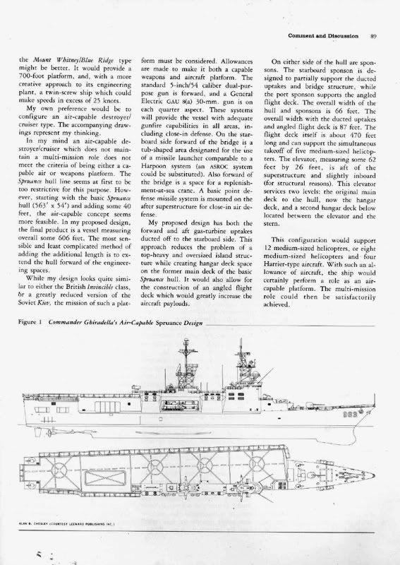

GhirandellaSpruance2.jpg~original
Trois Air-Capable FREMM ou FDA serait aussi un moyen d'avoir 18 frégates de premier rang.
Modifié par BPCs
Il y a 12 heures, HK a dit :
4512_E3_BB-_BFCC-4175-916_B-_F657_DE3983
Probablement déjà évoqué dans un fil mais je profite que le sujet revienne :
Avec quel logiciel on obtient tout ce genre de rendu "pixel art" que l'on croise pas mal sur la toile ?
C'est vrai que j'aime bien le rendu que tu obtiens c'est sympa :)

Pour revenir au sujet je me demande tout de même si dans cette réflexion l’enveloppe proposée est complètement compatible Rafale . C’est  l’avion qui fait le PA ; sa masse au décollage défini la longueur des catapultes , sa masse à l’atterrissage défini la longueur utile de pont , et la position du dernier brin en situation d’extension .  Tout ceci donne la longueur HT et donc la longueur à la flottaison . Les conditions de stabilité et de tenue à la mer dont le roulis conditionnant les manœuvres avia (max 3°)  donne la largeur . La profondeur de carène , creux , tirant d’eau , donne la stabilité de route faut pas que la barcasse fasse du lacet en ops avia  . Quand on a ces trois dimensions on les multiplie par le block coeff pour avoir le déplacement . Puis La vitesse requise par le programme militaire et le déplacement détermine la puissance propulsive que l’on fractionne en deux, trois ou quatre LA . Après on croise toutes ces données avec les exigences mili ; armement , chocs , discrétion en tout genre et sécurité qui font multiplier les couts par trois ou quatre .
Noter que la distribution des masses , la position du centre de gravité donnent le bon équilibre , en ce sens  ne pas oublier qu’il a fallu « logicieliser » la tenue a la mer du Charles via cogite satrap pour donner à une plateforme de 40000 t  la tenue à la mer d’un Nimitz , cf déverninage avec la maquette Charles au 1/20 Pen Men ……

Bienvenu dans le monde merveilleux de la DAO vectorisée ; Adobe Illustrator est disponible librement en version CS2 (pour ordinateur privé, à éviter sur ordinateur pro). Il existe des logiciels libres dont le nom m'échappe.
Une fois l'installation faite, il faut charger une image d'un P-A quelconque (format Jpeg, etc.) sur ce qui apparaît comme le calque 1 et le verrouiller. La chose réalisée, un calque 2 doit être crée, sur lequel est redessiné l'image du P-A au trait vectorisé, façon relier les points 1,2,3,4,... par un trait. Le PA apparaît (en N&B si le trait est noir), et ensuite on peut modifier son modèle à l'infini selon ses envies. Voilà :biggrin:.
