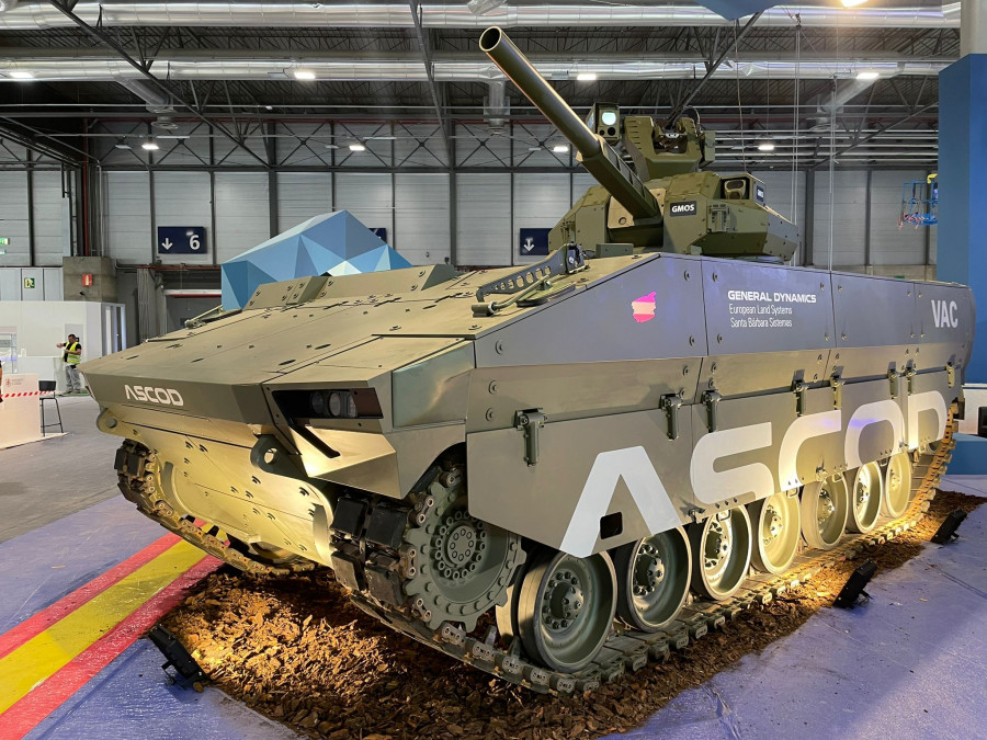

L'autre piste ne pourrait-elle pas être le "90CTA" (cf le fil 40CTA) qu'on voit envisagé dans le numéro 50 de Fantassins comme une évolution du 40CTA vers un plus gros calibre mais bénéficiant toujours de la cadence de tir d'un canon automatique?
@Janmary rappelait récemment que 4 obus de 75 avaient le même effet qu'un seul de 120 (l'effet se mesurant par le calibre au cube).
Or sur des cibles fixes, il est plus facile de concentrer 4 obus d'un coup... a fortiori s'ils sont tirés en courte salve par un canon automatique.
On pourrait aussi imaginer une sorte de "super-jaguar" 90CTA 8x8 avec une chaîne cinématique de VBCI ou de MAC pour la motricité, son pod de missile hypervéloce comme successeur du MMP et enfin un ARX 30 à la place du tourelleau Arquus pour asssurer l'antidrone, le tout protégé par un système actif.
On pourrait aussi imaginer la même proposition en chenille souple sur un futur VCI ...mais concrètement il y a de gros accro de la roue à l'EMAT...

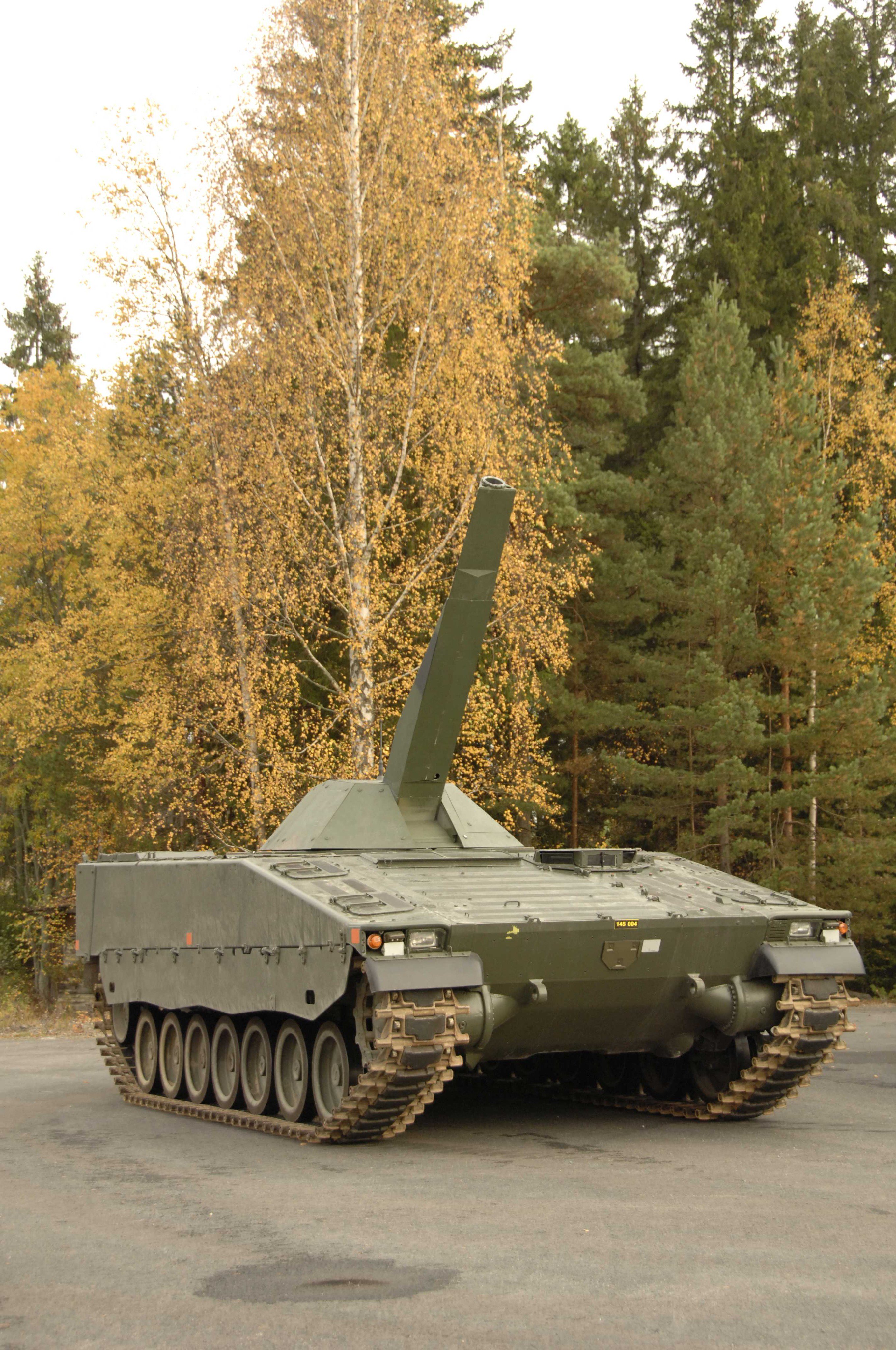

Pas du tout la même techno. Déjà chargement par la bouche pour l'un, par la culasse pour l'autre. Impossible à faire tenir en tourelle, uniquement en fond de caisse.
https://en.wikipedia.org/wiki/2R2M_mortar
Je crois qu'on voulait dire un mortier rayé en tourelle utilisant les obus de 120mm TDA plutôt que les plus légers (d'après ce que je comprends) obus utilisés par les systèmes lisses.
il y a 17 minutes, Patrick a dit :
Pourtant un mortier 120 en tourelle couplé à un 25mm avait bien été proposé pour l'EBRC.
