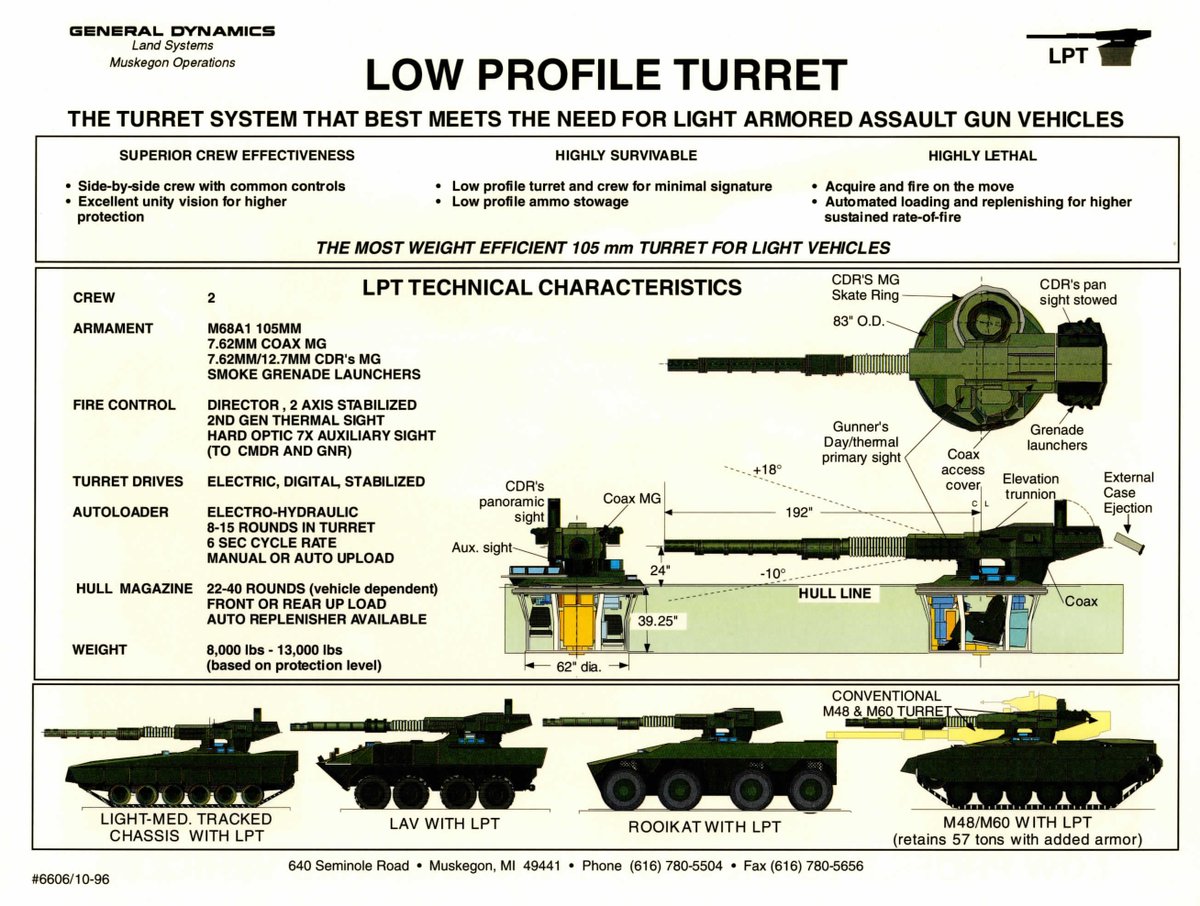

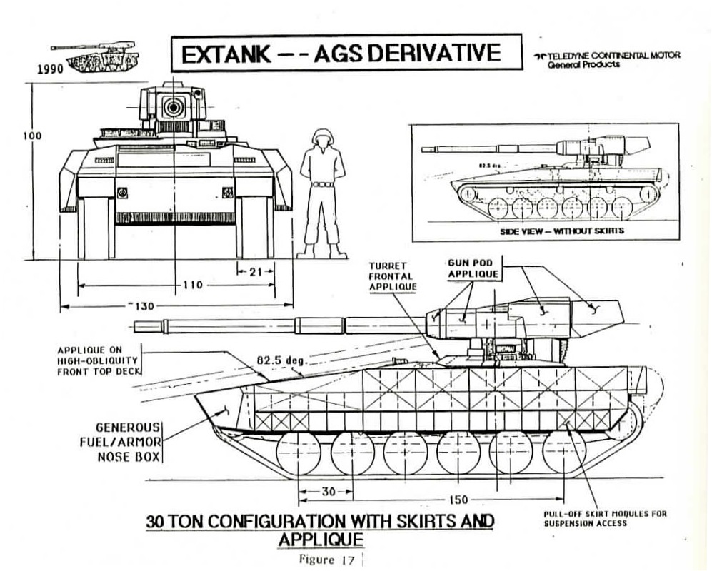

C’est un message populaire. hadriel Posté(e) le 7 mai C’est un message populaire. Share Posté(e) le 7 mai Un vieux concept américains qui a un regain de popularité en ce moment avec l'annulation du M10: avec un mixe intéressant de tourelle semi-habitée de 105 et un poids tout petit. 3 2 Lien vers le commentaire Partager sur d’autres sites More sharing options...

mehari Posté(e) le 7 mai Share Posté(e) le 7 mai 42 minutes ago, hadriel said: Un vieux concept américains qui a un regain de popularité en ce moment avec l'annulation du M10: avec un mixe intéressant de tourelle semi-habitée de 105 et un poids tout petit. C'est la tourelle du Stryker. Elle est notoirement foireuse. Sinon, on peut envisager de ressortir le MRAAS mais ça veut dire un nouveau calibre incompatible avec le reste (105CT plutôt que 105 OTAN). 1 Lien vers le commentaire Partager sur d’autres sites More sharing options...
