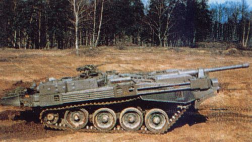

Pourtant le Strv-103 était positionné en tant que MBT de 1960 à 1990, et pas comme tank destroyer.
il y a 21 minutes, BPCs a dit :
Certes mais sa doctrine d'utilisation restant avant tout défensive contre les forces soviétiques.
Le choix des suspensions actives (diminution du profil) et du copilote à l'arrière (permettant de battre en retraire rapidement) ne sont pas anodins. Certes ce char pouvait être utilisé de manière offensive, mais son mode d'action principal restait avant tout le tir en embuscade suivi d'une retraite vers des positions plus en arrière.

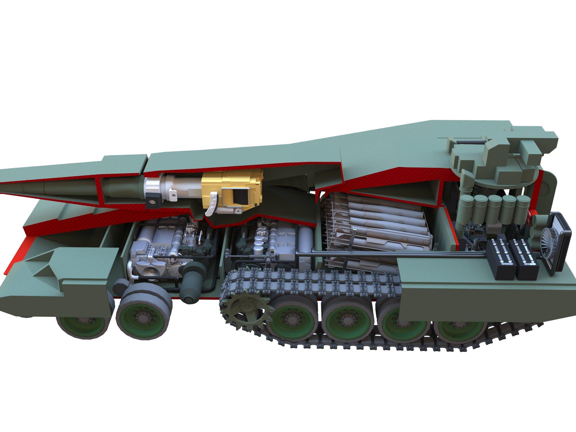

Mais c'est plus dans ce que propose G4lly : moteur avant, tourelle inhabitée réduite à un canon, équipage arrière.
Perso, la tourelle inhabitée moins blindée à la sauce Armata m'interroge car une tourelle fait 60% des hits... donc une fois endommagée la char est HS...
Dans tout les cas même avec une tourelle blindé le blindage ne protège que peu l'armement.
Le canon n'est pas blindé. Le mantelet est peu blindé. La nuque est pour ainsi dire pas blindée. Le toit de tourelle n'est pas blindé.
Ce qui est blindé c'est le front des deux postes en tourelle. Et le flanc des deux postes en tourelle. En gros ça protège l'équipage bien plus que l'armement.
Reste le problème des senseurs. Il suffit de les poser sur le bloc "canon" plus ou moins en tandem pour qu'il soit autant blindé que dans un Leclerc ou presque.
On peut aussi disposer tout un tas de chose sur la caisse plutôt que sur la tourelle. Les fumigènes par exemple. Mais aussi la vision périmétrique. Le mat drone optronique.
C'est une logique qui "marche" en te permettant de sauver des équipages expérimentés, si dans une logique de WW2, l'industrie te fabrique à la pelle des dizaines de milliers de chars.
Quand ton bouzin coûte 10 m€, devoir l'abandonner parce qu'il n'est plus fonctionnel, cela ne te permet pas de durer pendant une guerre d'attrition comme l'Ukraine.
A ce titre, le char Strv-103 n'avait pas de trou ballistique vu que le canon était fixe et le toit était assez minimaliste.
